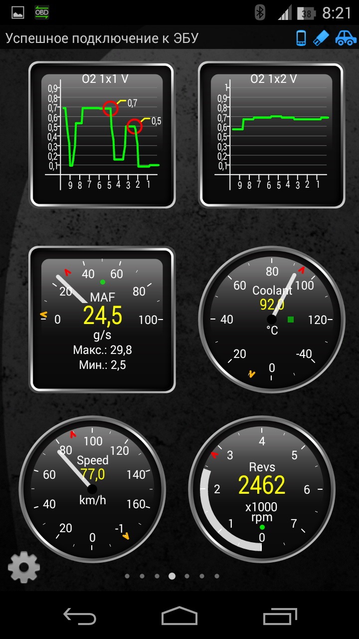

Делая замер сейчас и прежде чем писать я решил проехать более бака и вот результаты без ошибки:
— первый раз залил 35л и проехал 490км — расход 7,15л на 100км (но тут было почти все по трассе)
— второй раз залил 45л — проехал 620км — расход 7,25л на 100км (70% трасса — 30% город)
Предполагаю, что при соотношении 50 на 50 (трасса-город) расход будет около 7,5л., а это уже далеко не 8,5л.
Кому то покажется, что много туфты, разница небольшая, но машинка то стала еще и резвее. Не знаю почему, но на отрезке от 1500 до 2500 оборотов никто машину за зад теперь не держит. Конечно, хотелось бы лучшего разгона, но это надо коней добавить))

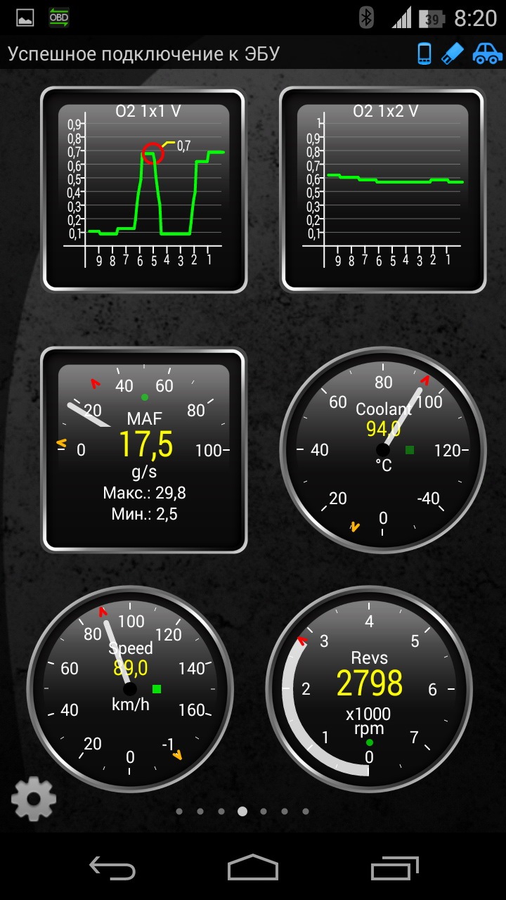

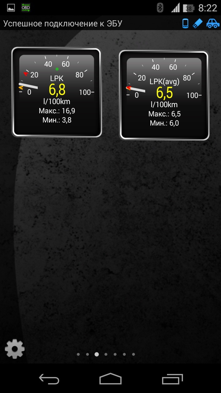

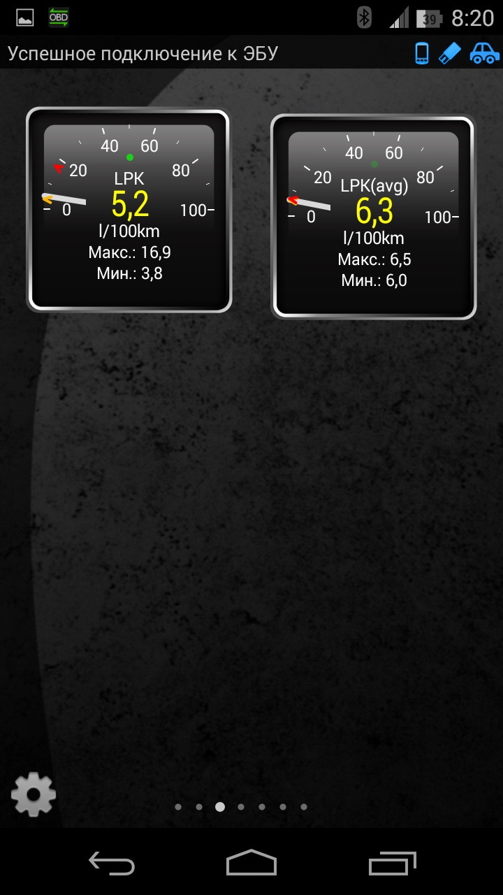

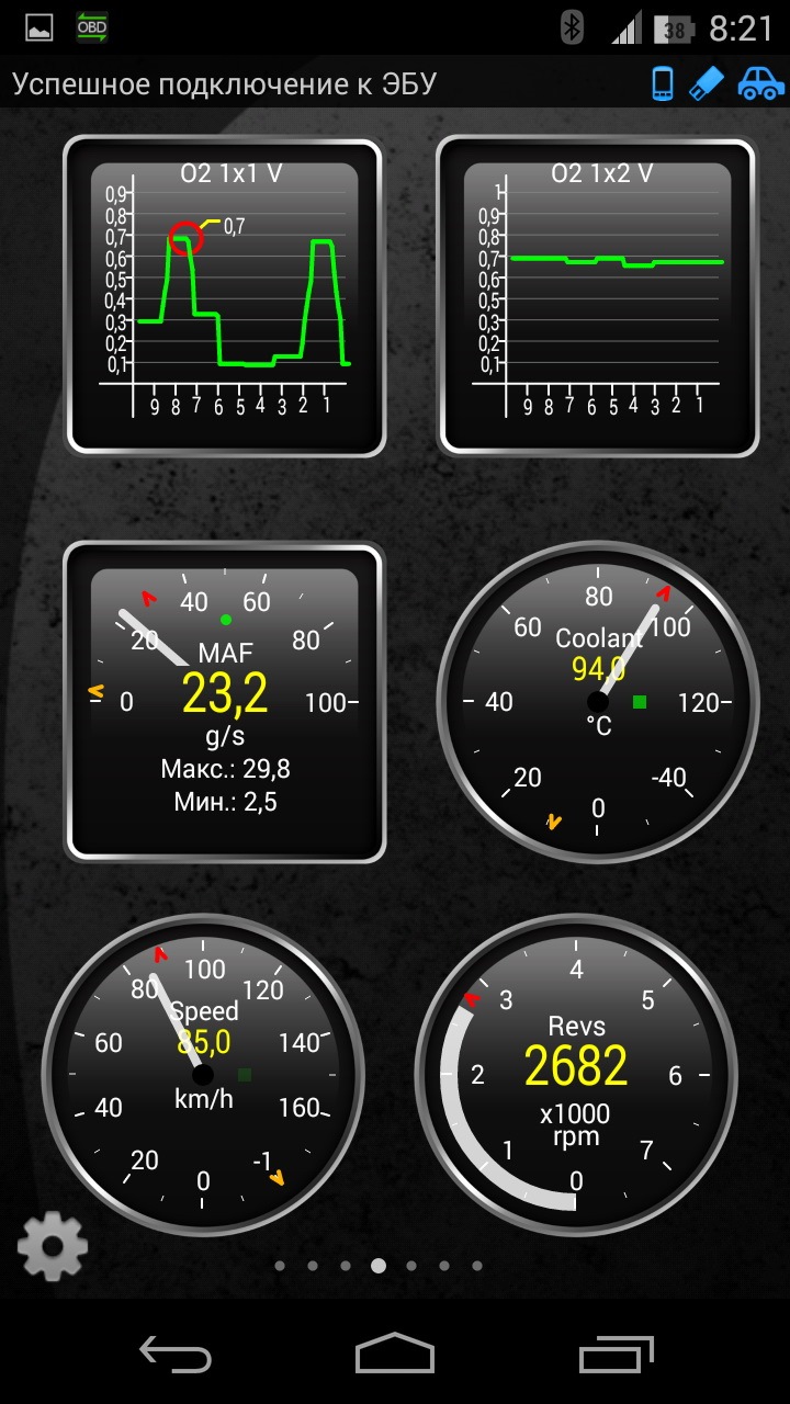

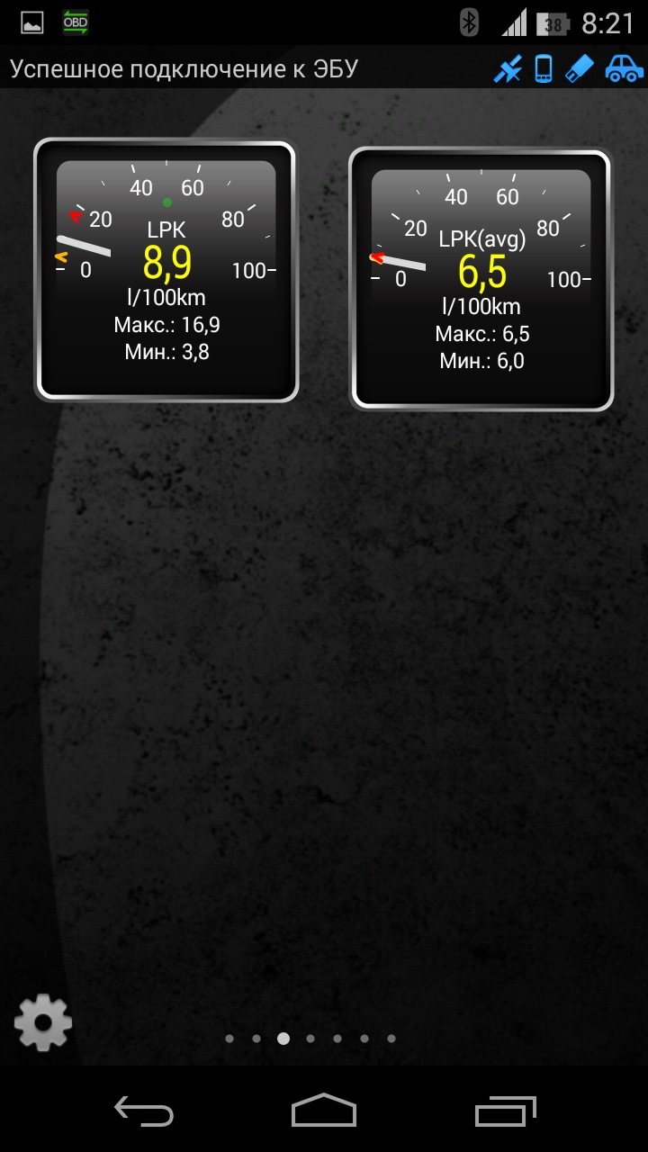

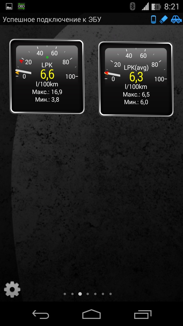

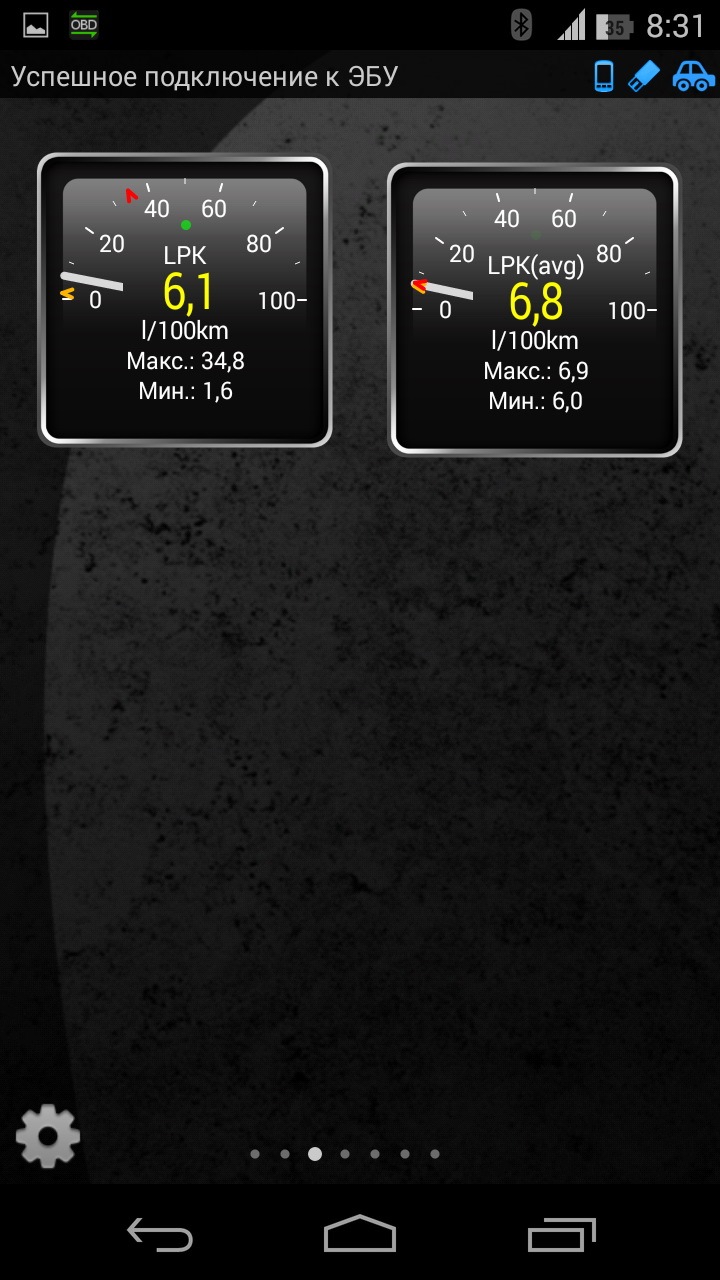

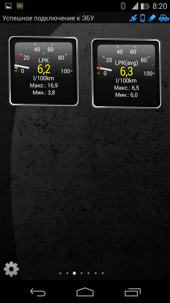

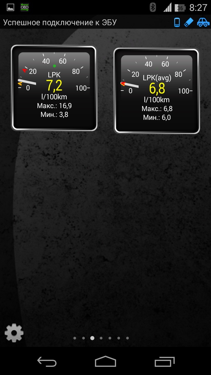

Небольшие замеры на трассе расхода во время движения:
слева моментальный расход, справа долговременный
Графики работы лямбда-зондов. У меня они простые, а именно меряют разность потенциалов и исходя из этого делают корректировки смеси. Напомню, что без эмулятора вторая лямбда скакала так же как и первая, чего при наличии катализатора быть не должно.
Небольшая зарисовочка "НАХОДУ")

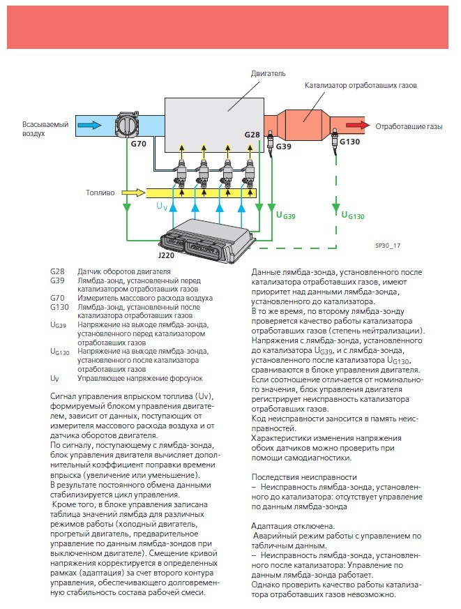

Для того кому интересно как действительно это работает вот вырезка из умной книжки. Да, если не работает первый лямбда-зонд расход будет 20л и тачка будет тупить, НО в настройках ЭБУ показания второго лямбда зонда имеют более высокий приоритет, если оба лямбда-зонда исправны! Читаем внимательно, делаем выводы)

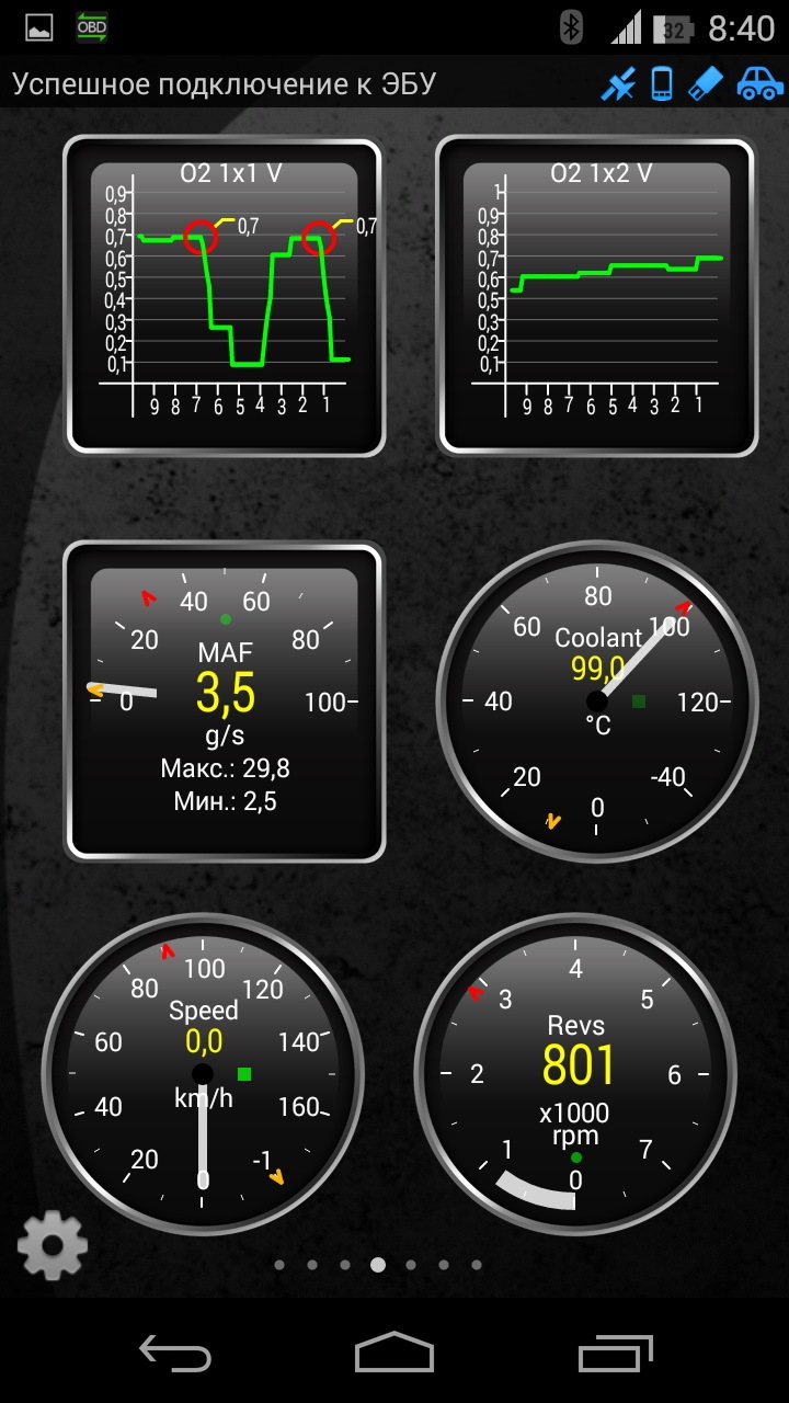

маф получается 3.5 на холостых и прогретая выдает?
Не понял вопроса.
На холодную значение больше.
3.5-3.8 на прогретой.
Нигде не могу найти сколько должно быть по норме.
у меня 3.2 на хх даж бывает 3
тож самое.
но у меня мне кажется мало, расход большой очень в городе, именно из за того что на хх жрет больше из за недостатка кислорода
