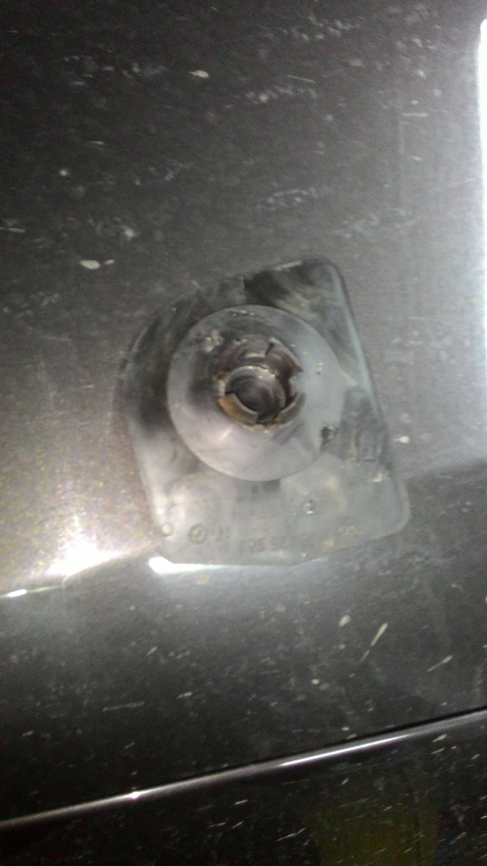

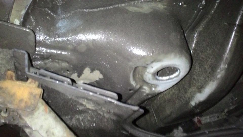

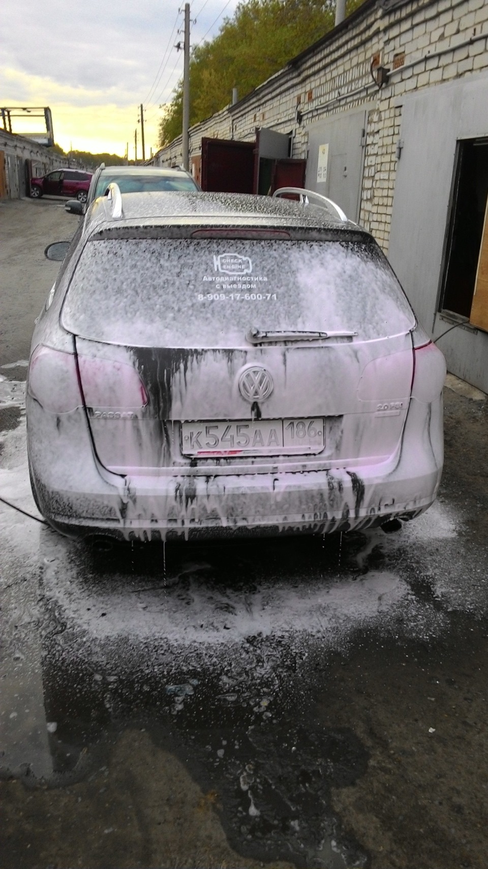

Не прошло и недели, как мы с товарищем Sharapov договорились, полить все уязвимые места чудо аппаратом бесконтактной мойки.
Снял я колесо, побрызкали-сухо.
Снял локер- опять сухо.
Походу самовылечилось, Андрей грит давай хоть машину помоем тогда))))
и тут началось самое интересное

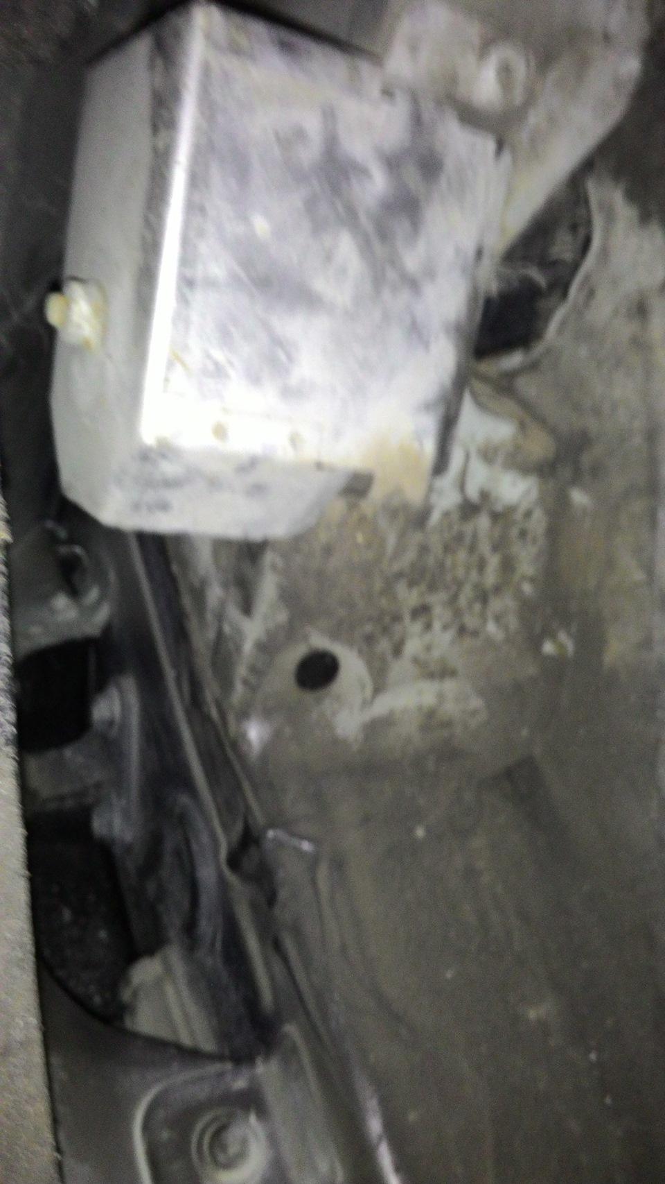

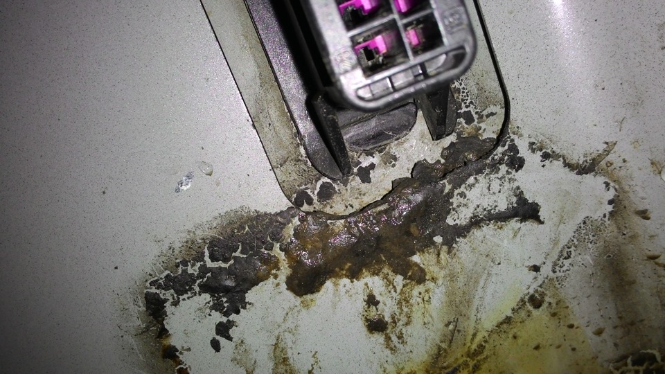

Вода полилась ручьем! Снял стойку перед лобовым стеклом, начали его проливать- не течет.

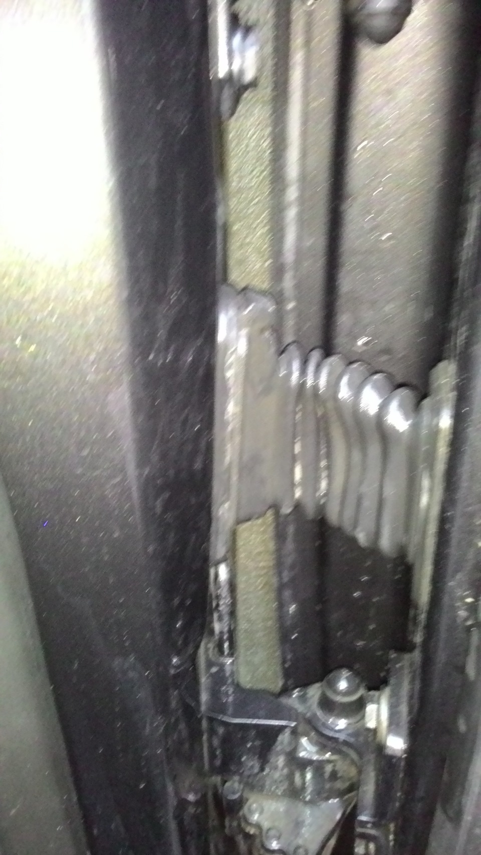

По свежей воде изнутри было видно, что течет справа ниже разъема.
Полили водой над разъемом и вся банка воды оказалась у ногах.
Вообщем никогда бы не подумал что через эту резинку столько воды может проникнуть.
Я еще локер новый заказал с заглушками разными!)
Номер резинки 1K0959843C, стоит 1000р

правая гофра (пассажирская сторона)?
Ага она самая
Вот это неожиданный поворот событий, искали снизу, а оказалось сбоку =) да, если бы не баночка вообще не нашли откуда вода попадает =)
это еще что, мы на лобовое грешили сначала когда ручьем потекло
это же какое должно быть отверстие в лобовом, чтобы ручьём бежать,
Вклеено хреново, бывает.
ну я думаю так бы всё равно не бежало, максимум сочилось или мокло
