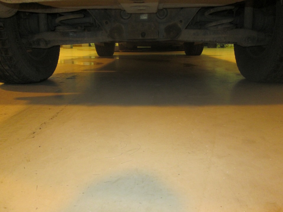

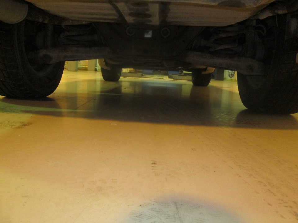

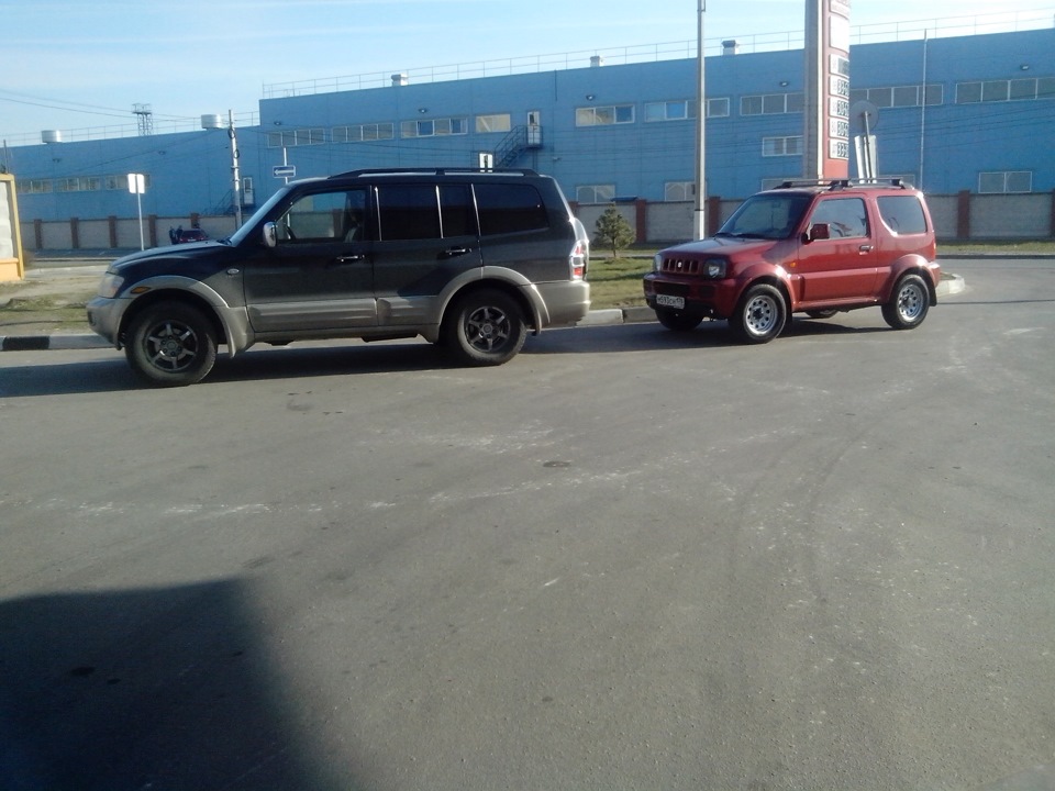

Сильно удручал вид загруженной машины да и встречка стала моргать. Как я выяснил что по характеристикам к Монтеро 3 не подходят пружины от Паджеро 3. Экзист выдавал только оригинал MR554327 (две голубых метки)
До:

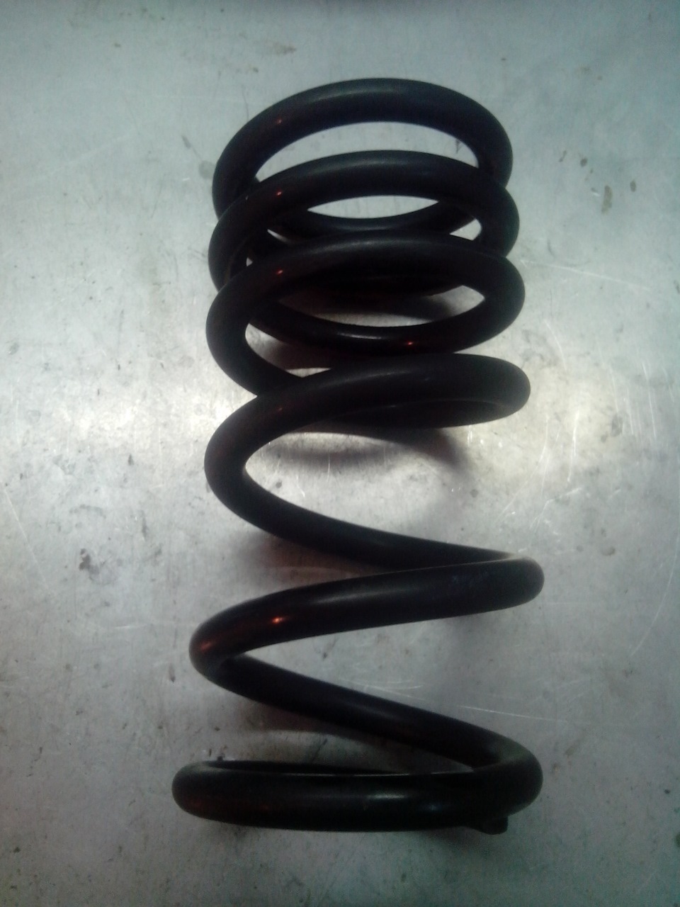

Стояли свежие KYB RA5694 верхние витки сильно терлись друг об друга, были частые пробои подвески.

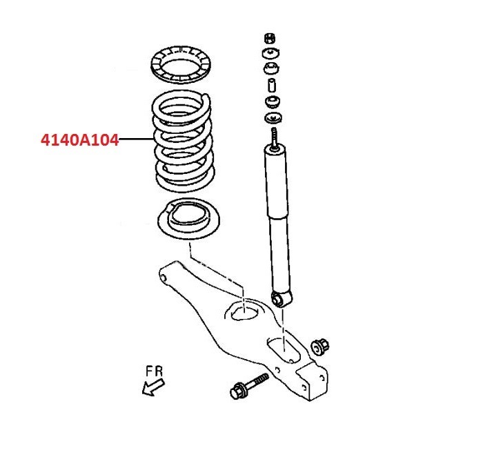

Были куплены пружины от Паджеро 4 3.8
номера деталей:
4140A104 пружина 5200р 2шт. 10400 руб
Запчасти на фото: 4140A104
После:
Идеал:
работа:
замена пружин 2200 руб
развал-схождение 2200 руб

Как по ощущениям? Мягче? Планирую поставить все пружины от падж4, монтеро 3 очень жесткий, есть ли смысл? Высота устраивает
Я бы не сказал что они мягче чем были. Для меня жестковаты. По высоте норм.
а пружины по высоте паджеро 3 и 4 отличаются? я хочу на п4 поставить от п3 что б помягче стал. но что то параметров пружин не найду, толщину витка, высоту
Разница в высоте пружины и толщине витка есть но очень небольшая .Пружины я мерил но к сожалению листок с записями всех размерах утерян.

Доброго времени суток. Почему только на зад пружины от П4? Стойки от М3 или П4 сзади, какие именно ставили? По заменам в каталоге неплохая бюджетная замена оригиналу задним пружинам — Lesjofors 4259254, почему именно оригинал ставили?
? ? ? Сзади пружины от П4 амортизаторы от М3, спереди пружины и амортизаторы отМ3.
5200р за оригинальную пружину это очень дешево.
Длина задних пружин изменилась со штатных (без нагрузки) 343 мм до 360мм, штатная стойка я так понял справляется но стойка от П4 с родной пружиной работали ли бы так, как рассчитали конструкторы П4. Нет ли информации встают ли стойки от П4 на М3?
Размеры стоек одинаковые разница только в начинке.
Т.е. встанут без колхоза, я правильно понимаю?
Встанут как родные.

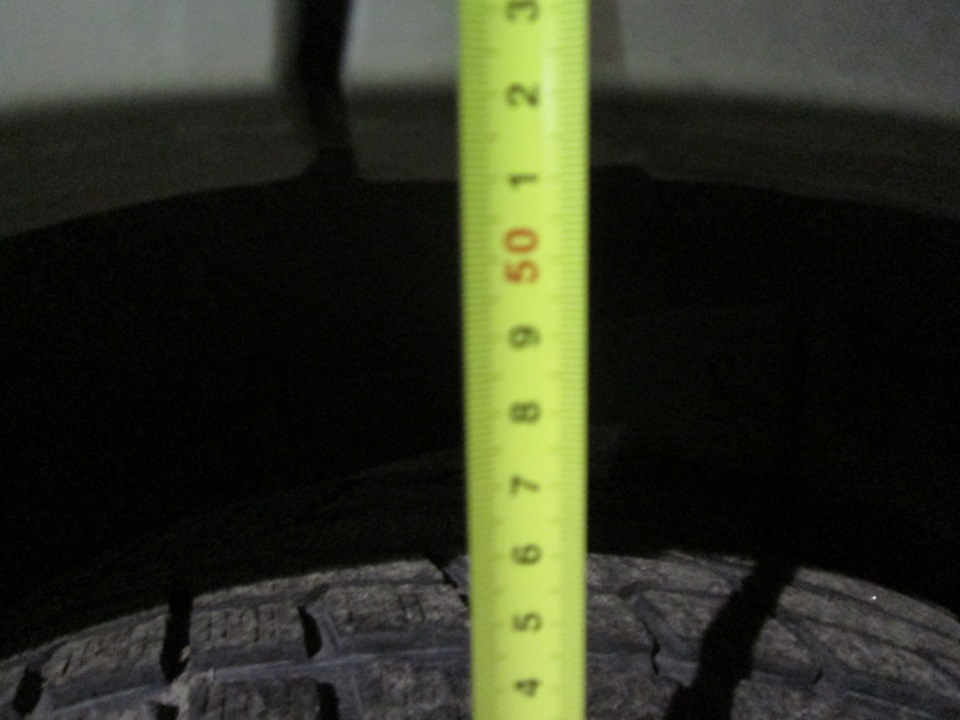

а какая теперь высота от центра колеса до арки?
515мм 50кг в багажнике четверть бака.

От центра колеса 52см

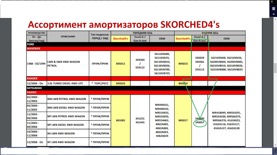

Заказал себе на зад Lesjofors 42 592 54 (4100рх2) и аморты Kub gus a just 349057 (2500рх2) www.kyb.ru/files/catalog_Skorched4s_+_cross.pdf как поставлю отпишусь…если болты победю)
349057 это Excel-G
Пропарился, в 3 ночи уже сидел в каталоге знак дроби не увидел. Ну расстраиваться не буду, т.к. газ джаст жестковатые а 344300 стоковые а эти гдето посередине. Все познается в сравнении)
У меня уже 4 года сзади стоят Excel-G
И как в сравнении с родными? Читал вроде родные на 7% мягче, но проверить того после установки смогу.
Не сравнить с вытекшими родными)))
