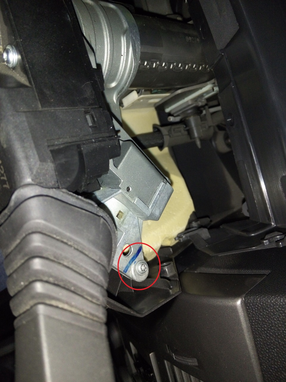

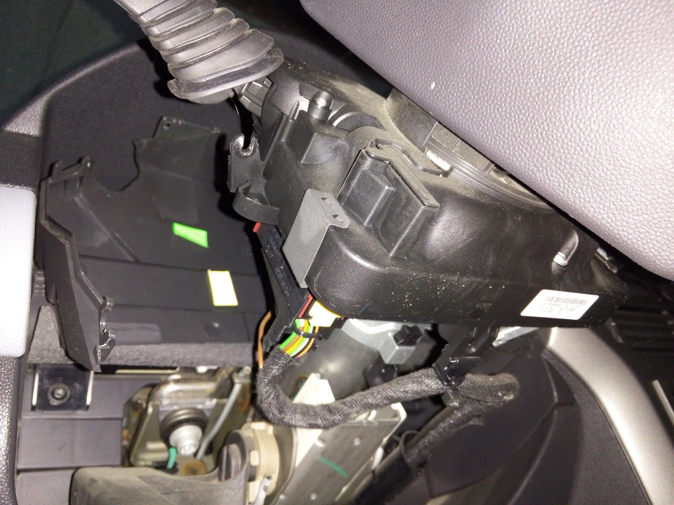

Процесс снятия выглядит так:
Сперва снимаем заглушки закрывающие два винта обшивки рулевой колонки, поддевая их любым тонким предметом.
После того, как выкрутили два винта крепления обшивки, снимаем верхнюю часть.

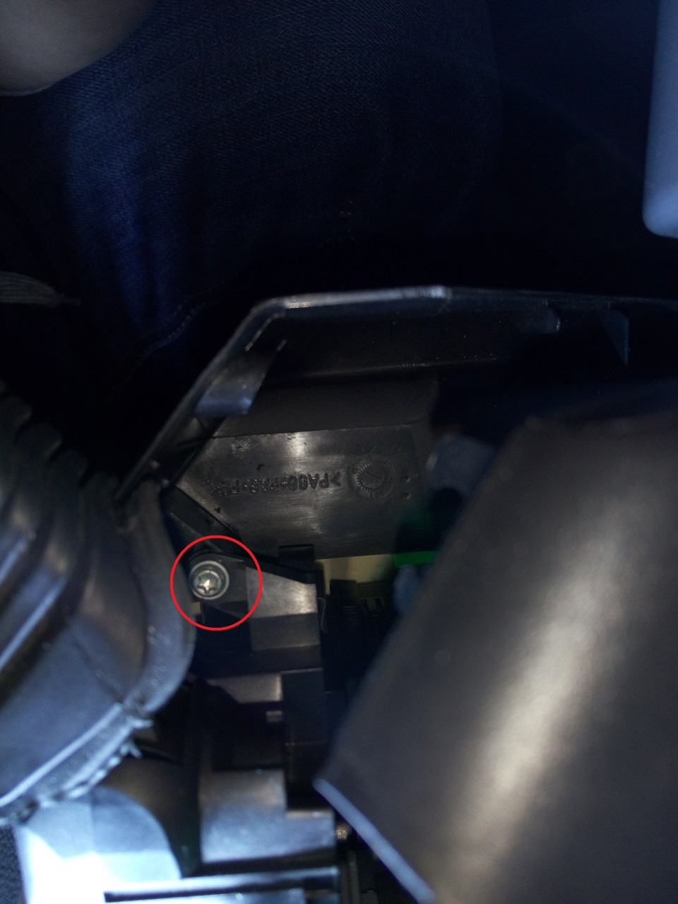

Далее снимаем нижнюю часть обшивки. Она держится на трех торксах 20. Сперва выньте декоративное кольцо замка зажигания. Затем уже можно смело откручивать эти три шурупа. Два находятся в верхней части, возле каждого рычажка-выключателя. Третий снизу по центру нижней накладки.

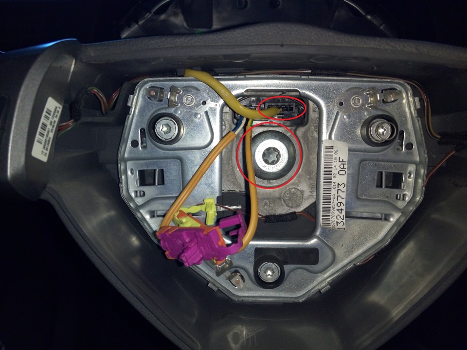

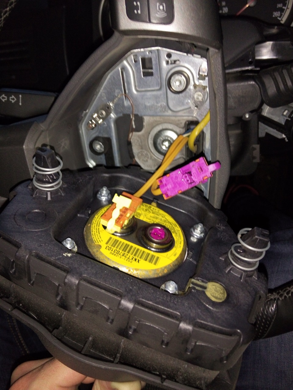

Далее необходимо снять клемму с АКБ и выждать пару минут. Затем можно приступать к снятию подушки безопасности.
Как снять подушку описано здесь. Там же указано, что необходимо пропаивать.
Далее приступаем к процессу разборки и перепайки модуля, ничего сложного там нет, самое сложное — это правильно потом его собрать (магнитное колесо).
После того, как я все пропаял и собрал, кнопки и клаксон заработали)) Но появилась другая проблема… Постоянно горела лампочка ESP. К счастью, дома у меня был OP-COM. Оп-ком выдал ошибку — "Датчик положения руля не откалиброван." Оказывается, что после сборки сим-модуля его нужно калибровать. Делается данная процедура за 5 минут (если вы знаете))). Первый раз я потратил 1.5 часа и все равно полез в интернет. Там я наткнулся на одну очень доходчивую и полезную статью по устранению сего недуга.
