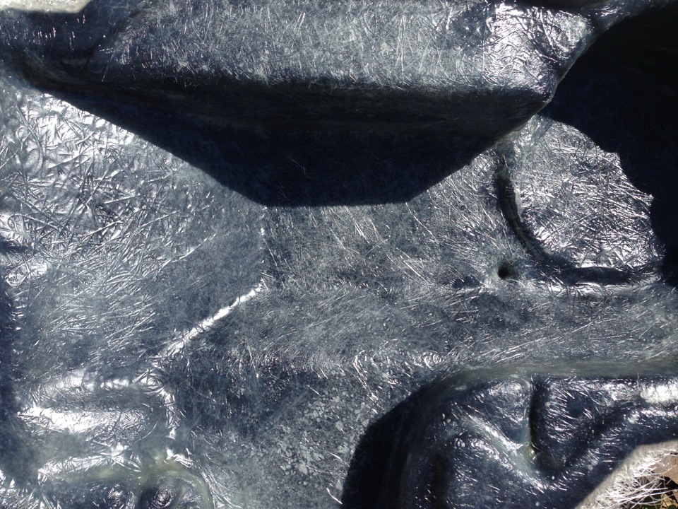

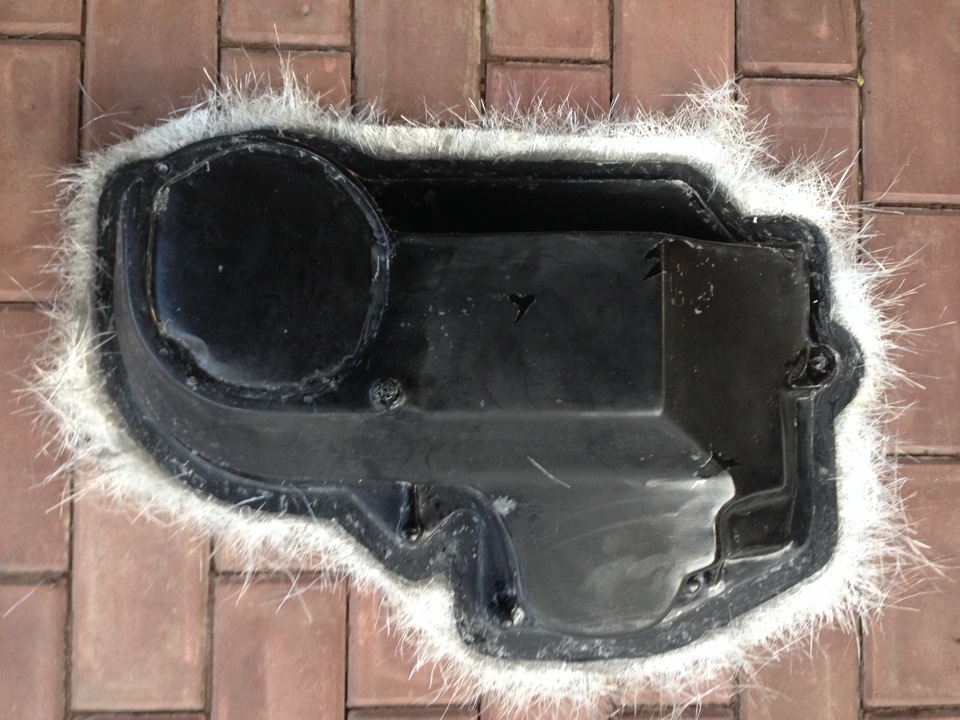

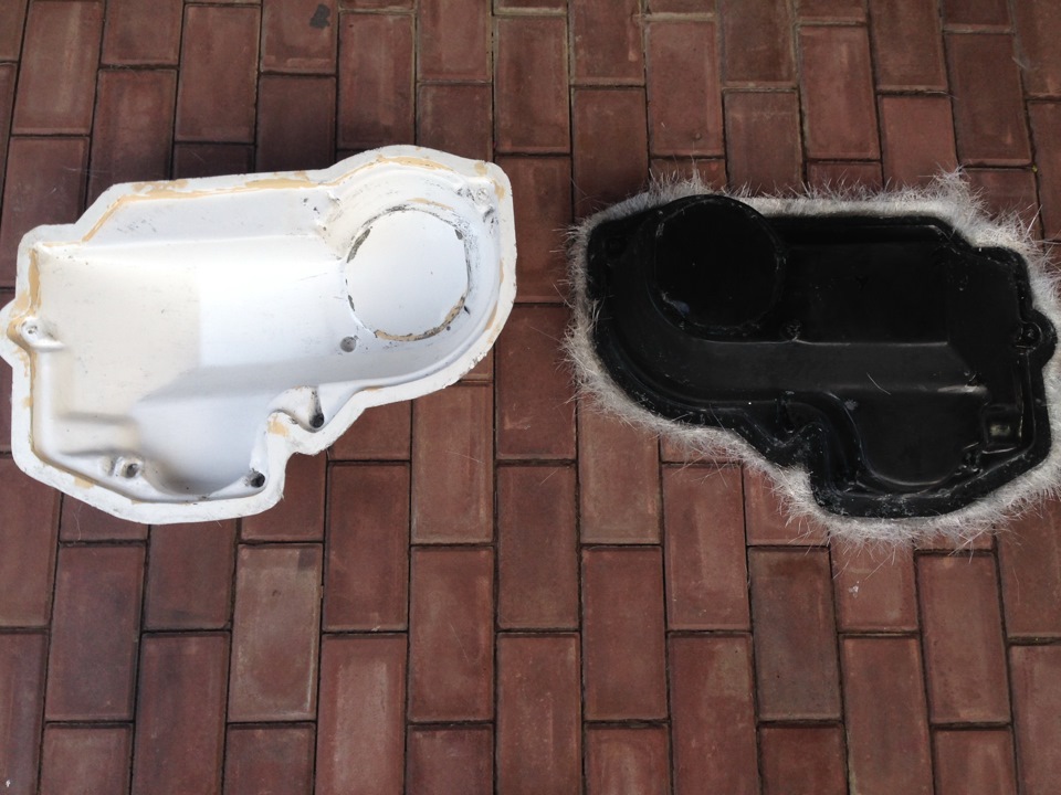

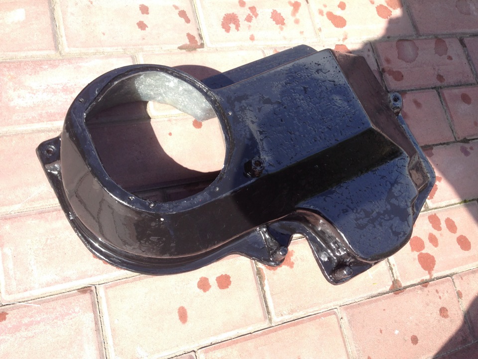

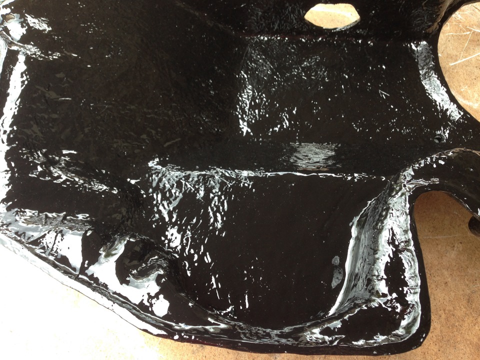

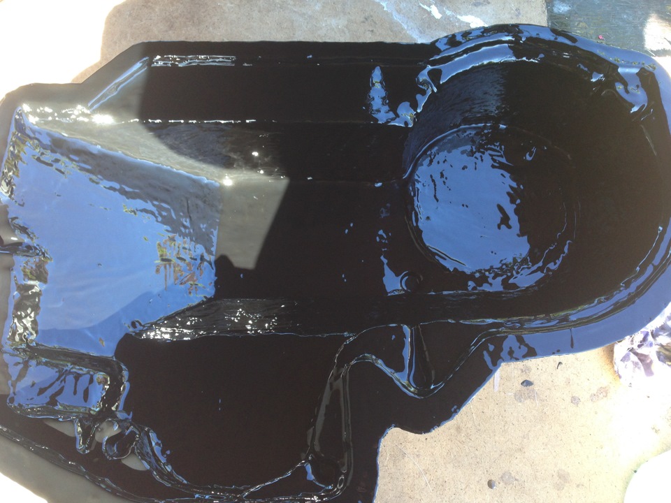

1. На очищенную матрицу наносим 7 слоев воска.
2. Нанес 2 слоя разделителя. (на всякий случай).
3. Наносим гелькоут (у меня вышло 2 слоя).
4. Дождавшись подсыхания гелькоута наносим равномерно смолу.
5. Укладываем слой 100 стекловолокна, ждем около 20мин.
6. Наносим слой 300 стекловолокна, ждем 5 часов.
7. Наносим 450 стекловолокно, ждем сутки.
8. Вынимаем изделие из матрицы.
9. Обрабатываем готовое изделие, примерка, подгонка.
