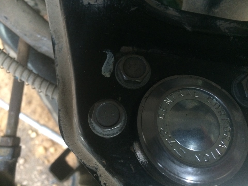

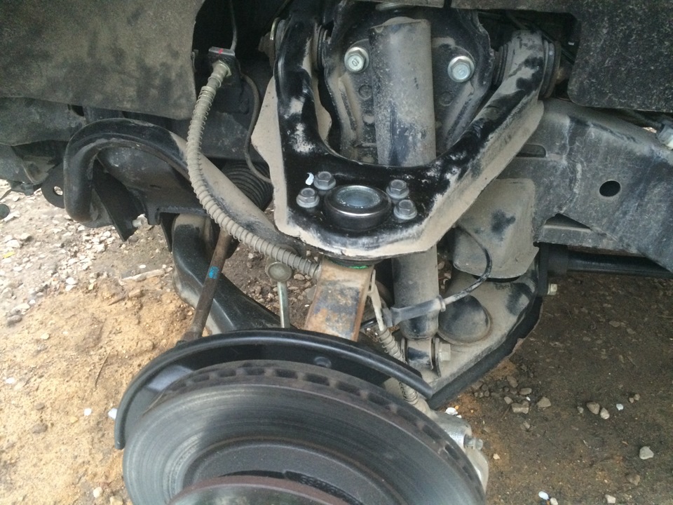

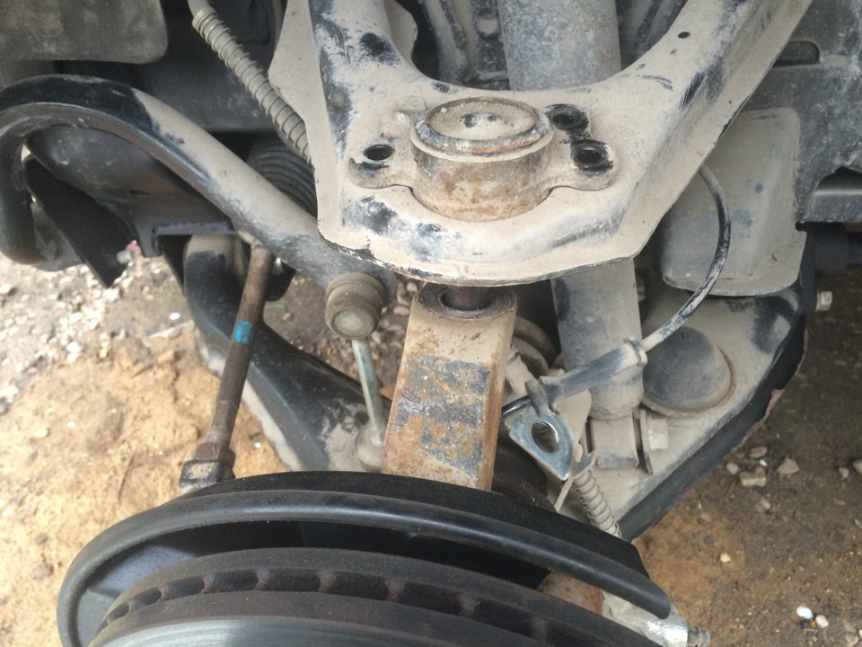

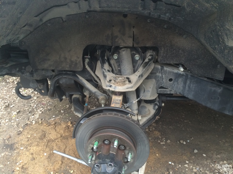

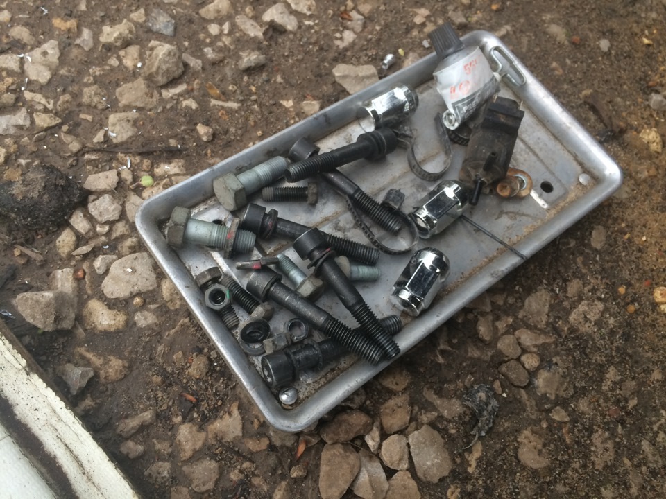

Для увеличения хода подвески переносим верхнюю шаровую под рычаг. одновременно меняем ее на новую и меняем штатные пластилиновые болты на более прочные 10.9 + усиливаем верхний рычаг шайбами.
Есть мнение что перенос шаровой под рычаг положительно сказывается на сходразвале после лифта подвески.
Еще больше увеличить ход подвески можно если поставить проставки под шаровые (точно не буду ставить) или уменьшить высоты верхнего отбойника (возможно спилю каждый отбойник на 5-10мм).

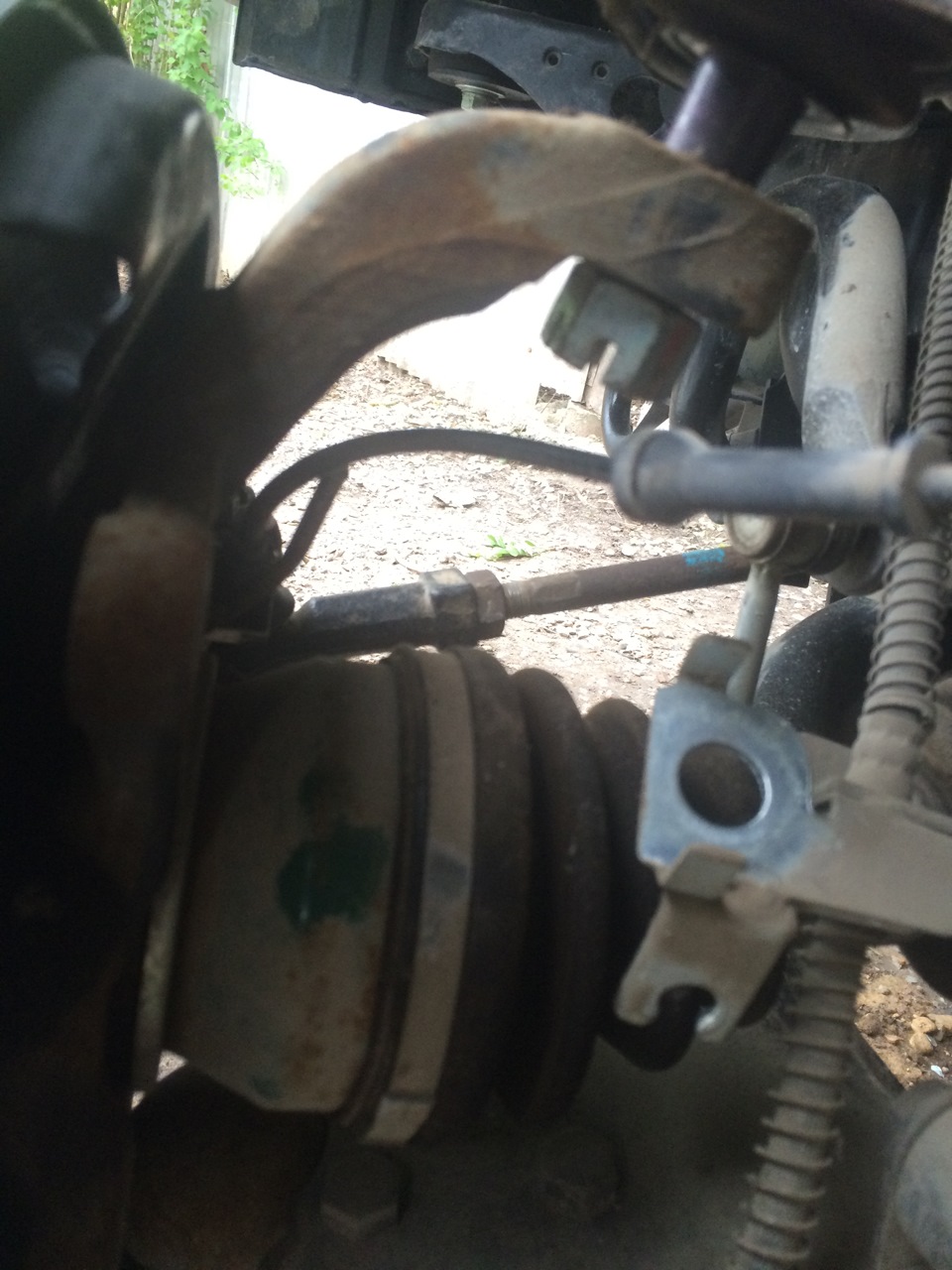

поскольку выход ограничивается амортизатором, вход — отбойником, интересно послушать обоснования откуда возьмется пресловутый "увеличеный ход"
Откуда информация про "выход ограничивается амортизатором" ?
Вы знакомы с устройством подвески на данном авто?
судя по тому, что я вижу на фото — аналогично сейфу\ховеру, двухрычажка с нижним торсионом. нижний рычаг уходит вниз ровно на столько, сколько позволит ему аммортизатор
Ну вот и получается, с переносом шаровой амортизатор растягивается, и ход его получается больше.Или я ошибаюсь?
без хирургического вмешательства в сам аммортизатор ему ход не увеличить )
Ну он ведь входит выходит не до предела, всё равно свободный ход запас есть.А так бы его порвало сразу если бы он на пределе работал))
значит исходя из твоих слов, в стоке у него запас есть, а перестановкой мы этот запас убираем ? так тогда получается его сейчас порвет ;)
а по факту оперируя информацией по своему тс, аморт уходит до конца, и при установке более длинноходовых амортов — приходится приопускать мост, ибо ход рычага вниз становится таким, что закусывает шрусы, штатные же аморты не дают так далеко уйти
ты ведь его ставишь сжимаешь, а не растягиваешь ))правильно? То есть при переносе шаровой ты его чуть разожмёшь и всё.
шаровую то может и перенесеш, а вот крепление аморта к рычагу осталось прежним
Ну а расстояние между рычагами то увеличится.
так тебя ж интересует не увеличение расстояния между рычагами, а ход подвески, который от верхнего рычага не зависит, так как его ничего не держит кроме сайлентов, а зависит от хода нижнего
Ну так нижний то рычаг ниже опустится от стока, поэтому и получается увеличенный ход.Или я не прав ? Поправьте))
а может верхний поднимется ?)
А разница какая?
такая, что нижний "привязан" амортом, и через колесо контактирует с землей, верхний там только для поддержки
Мне кажется ты сам ответил на свой вопрос.
изначально я ничего не спрашивал, а всего лишь подверг сомнению подаваемую информацию ) а поскольку обоснования так и не было, сомнение там же
а может верхний поднимется ?) вот твой вопрос))
это была нежная подколка тебе по вопросу раздвигания рычагов )
Аа Понял.Запутать хочешь))У тебя это получается.Может хозяин ответа появится пояснит нам что к чему:-)
хозяин пояснил, предпоследний пост
Уже прочитал))) Что на это скажешь.Проспорил?
всяко бывает, хто ж знал что там еще один отбойник есть, на фото его не видно )
Зато щас знать будем))) На Фронтере вроде один отбойник.
На фронтере А- два отбойника, на "б"- один. Там ход рычагов ограничен амортизатором, как и на ховере, на ховерах писали владельцы- их бывает отрывает… Тагаз и ссангйонг копировал старую исузовскую подвеску, по этому два отбойника. Грейтволл- "новую". Отсюда экономия резины. )

Перенос верхней шаровой под рычаг даёт изменение ходов отбоя-сжатия в сторону увеличения хода отбоя. То есть можно подтягивать торсион без потери хода отбоя. Нижнюю переставлять ИМХО большого смысла нет, поскольку нижний рычаг длиннее и не он ограничивает отбой. После переноса верхней шаровой под рычаг, ходов нижней ещё вполне достаточно.
ну, главное верить, иконки тоже не просто так лепят на торпедо ) впрочем если автор снизойдет и прольет свет истины, и я окажусь не прав — вполне спокойно признаю неправоту. а сейчас это выглядит как обычные слухи
Судя по тому что верхний рычаг упираеться в отбойник ( а он там есть ) ниже он не уйдёт, НО амортизатор тоже играет свою роль, так как шаровая пересена под низ это + 1- 1.5 см хода всей подвески, если проставки поставить то Ещё больше хода будет на 2 — 2.5 см, если Ещё больше надо замена амортизаторов, если ещё больше надо я думаю это всё дело будет упираться в штопорное кольцо привода и рулевую тягу.
отбойник на нижнем, верхний не ограничен. возможно на тагере у вас по другому. то что шаровая перенесена — дает лиш изменение оффсета относительно рычага, который будет статичен. про увеличение хода заменой амортов — верно

Даю подсказку у РП и Тагера есть два отбойника, верхний и нижний, подвеску отбойники "ловят" подвеску раньше ес заканчивается ход амортизатора. На мой взгляд конструкция с двумя мягкими отбойниками более правильная чем упрощенная Ховеровская с одним (китайцы делали из Ховера паркетник — купировали второй отбойник).
Кто внимательно читал мой пост, мог прочитать про этот отбойник:
"Еще больше увеличить ход подвески можно если поставить проставки под шаровые (точно не буду ставить) или уменьшить высоты верхнего отбойника (возможно спилю каждый отбойник на 5-10мм)."
значит получается я зазря в ваш монастырь со своим уставом ) если по отбойнику сверху и снизу то картина немного другая выходит
да это преставления даёт опуститься колесу ниже на 1-1.5 см! + он подпилит верхний и того 2-2.5 см и поставки не нужны) Дёшево и сердито)
Главное перед эти опустить пердний мост. для компенсации увеличенного угла ШРУСов
На форуме, много обсасывали вопрос с переносом шаровой или установкой проставки. Но, по моему, это не очень эффективный способ. Даёт больше самоуспокоения, но отнимает в безопасности.

Конструкция отличается от сейфа и ховера, аморт не является ограничителем хода Подвески
