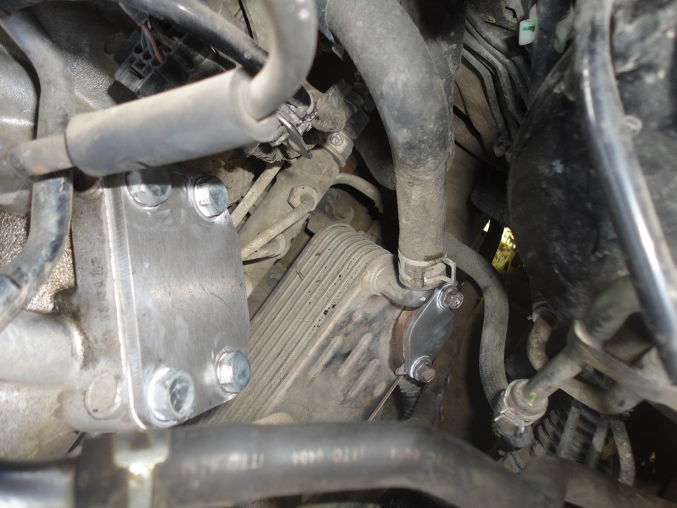

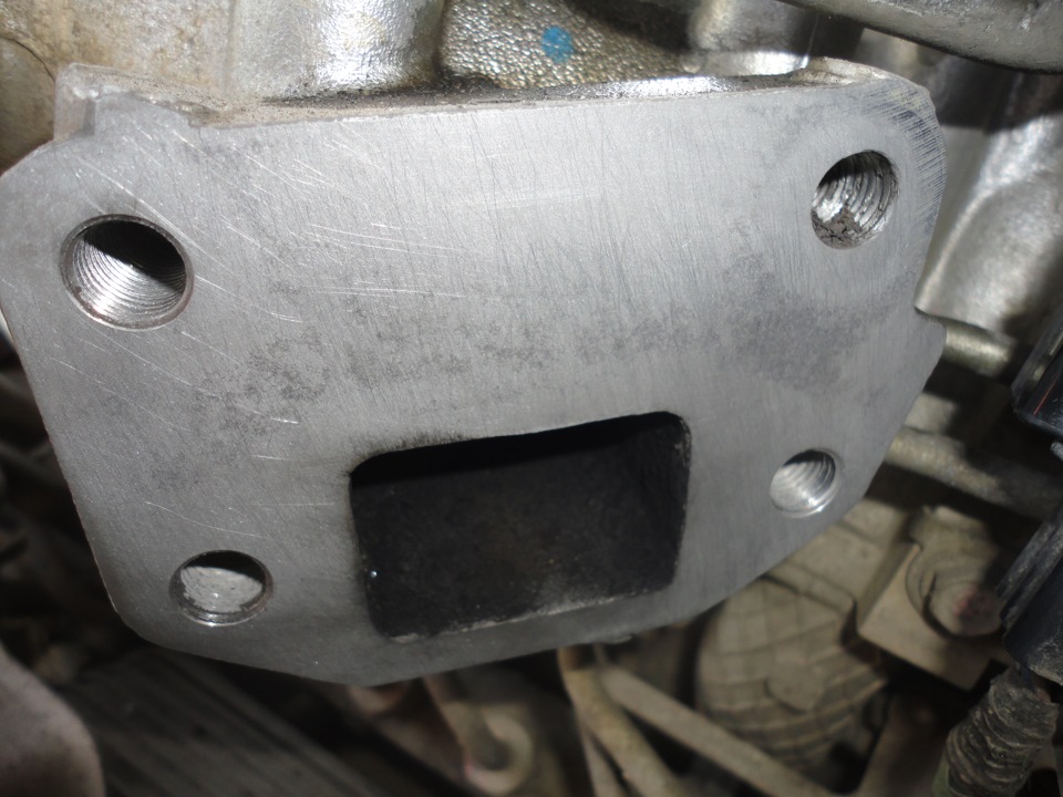

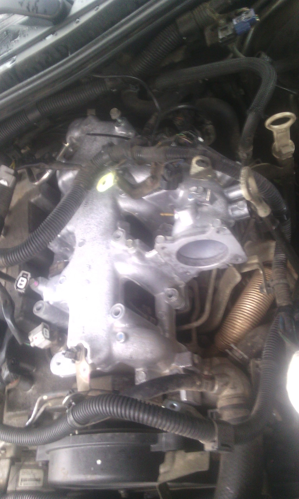

Наконец-то сделал то, что планировал полгода. Пробег уже 160000, хоть и заглушен егр программно, но все равно захотелось от него избавиться для уменьшения веса авто

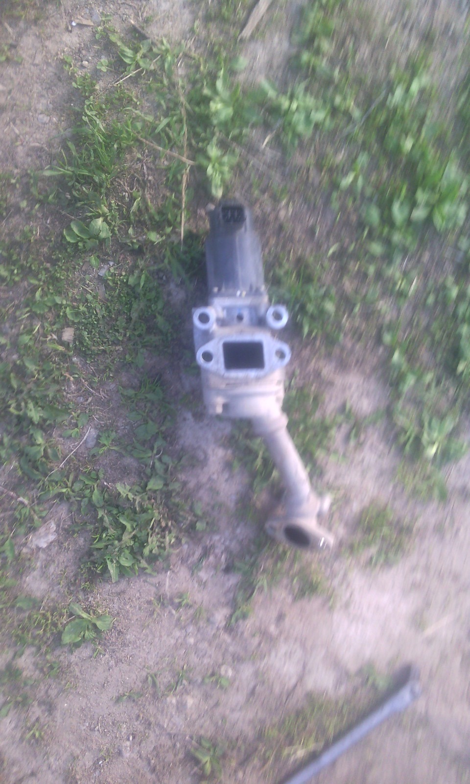

Собственно вот и виновник

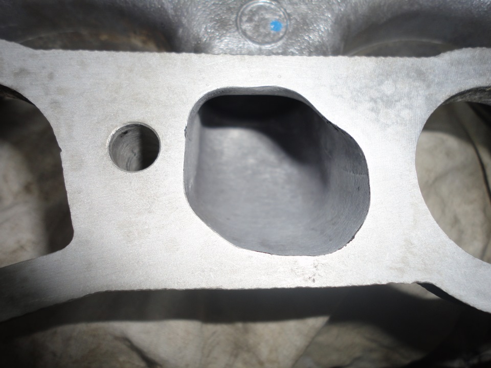

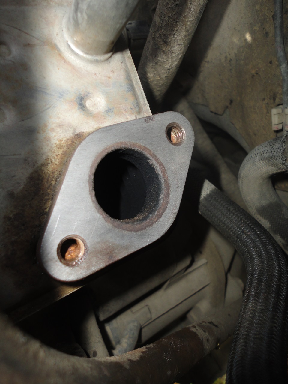

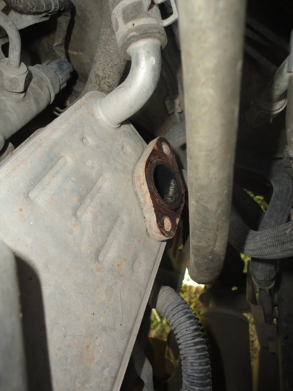

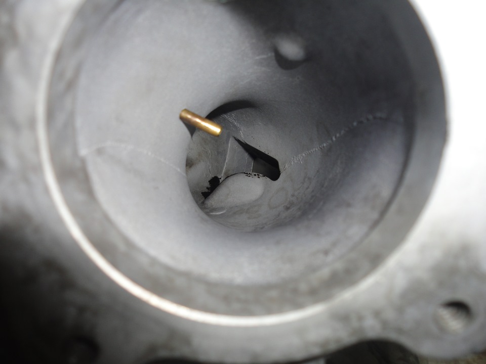

Заглушил я отверстия быстро.

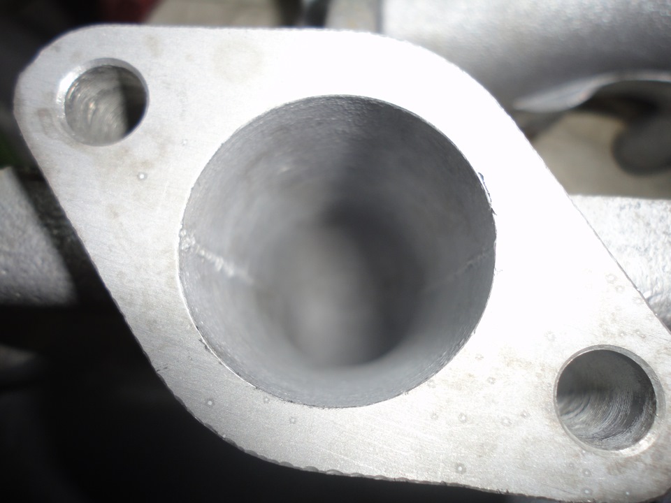

Алмазным бруском прошелся по плоскости
Чтобы новая прокладка лучше прилегала.
Вот и все по идеи, готово. Желательно иметь метчик М8х1,25, чтобы пройти нижнюю резьбу, т.к. мне пришлось подложить шайбы. Не хотели болты дальше вкручиваться.

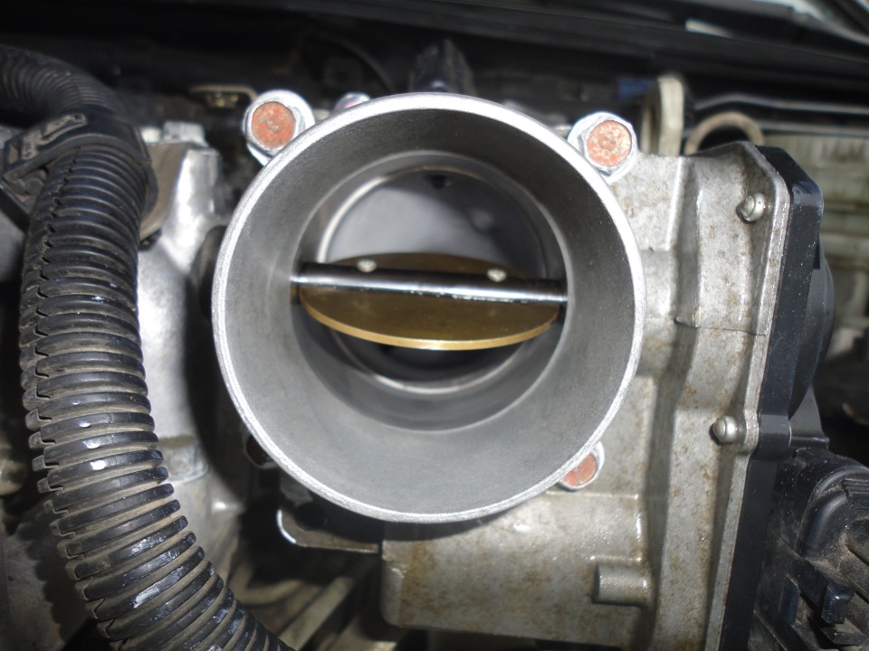

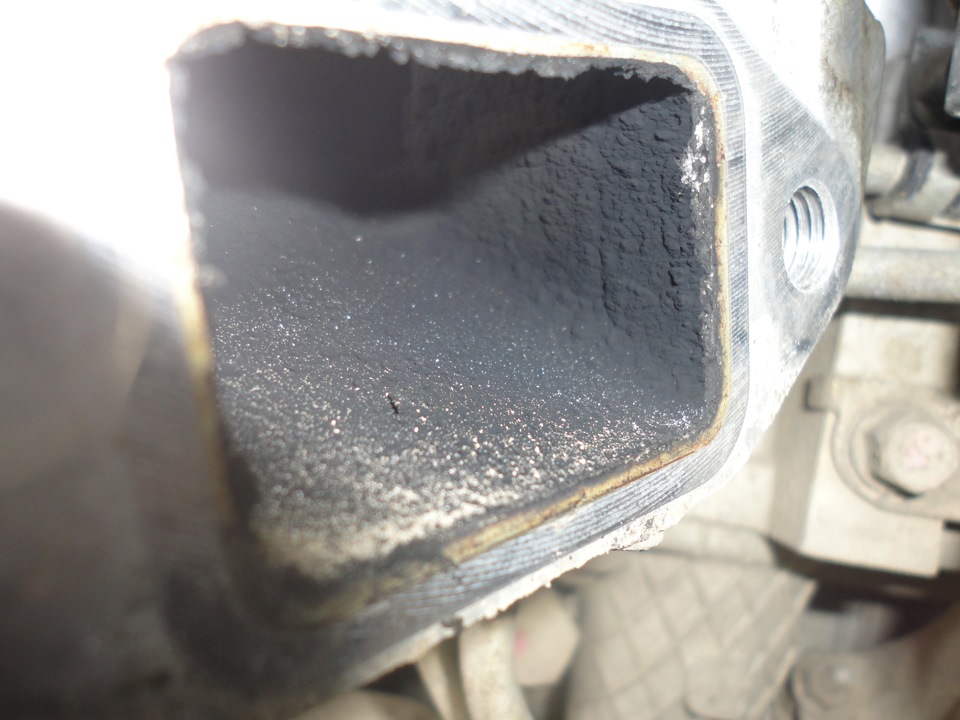

Но увиденные внутренности коллектора не давали покоя.
ИИИИИиииии… Понеслось…

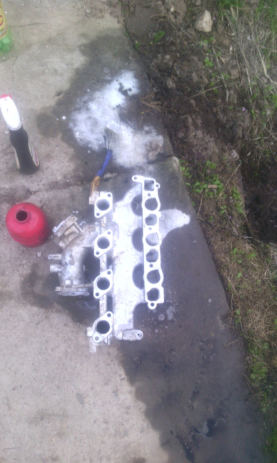

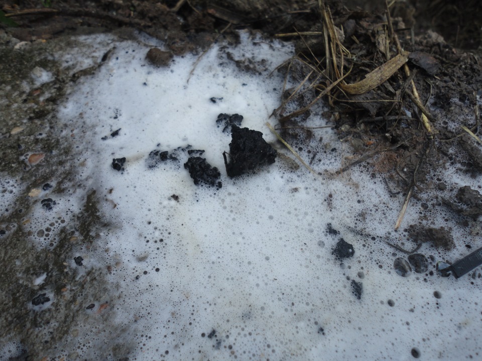

Лучшие друзья: шуманит, новое недорогое средство Sania антижир, керхер, шуруповерт с железной щеткой и т.д.

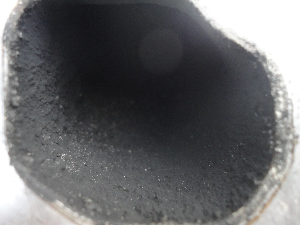

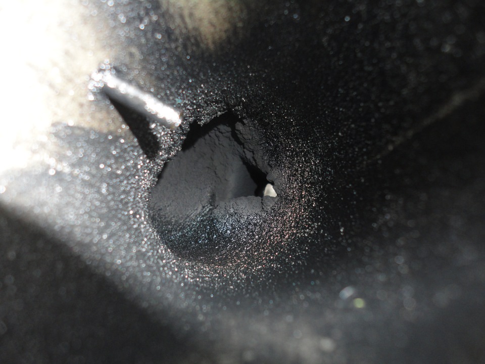

Только малая часть того что вылетало из коллектора.
ДО :
После
ну и сборка обратно

Круто! Вопрос по впускному — там прокладки есть какие-то? Если есть — дай номерочки) Долгими зимними вечерами потренируюсь в снятии и глушении ЕГРа, заодно может и до впускного доберусь, если там такая кака живет.
впускной коллектор? Да там есть, даже 2 прокладки
Да по впускному. Можешь номера прокладок дать, что бы заказать?
1540A050
1540A049
2,5 мотор, на всякий… )))
Спасибо! Мотор видел, поэтому и спрашиваю) У меня такой же.
А программно сам отключал? И надо ли отключать программно, или можно просто заглушить?
Не, Ёжик открючил программно. А потом я уже добрался и физически его удалить

Привет еще разок! Попытался я открутить ЕГРку в эти выхи, и нифига! не могу внизу дальний болт ничем достать… как ты его отвернул? Щуп АКПП очень мешает, ничем не могу подлезть!
Привет. Долго и муторно корячился ((( по чуть чуть
чем? просто рожковым ключом?
Круто! А заглушки из чего сделал?
Одна из нержи, вторая штатная митсу. Сейчас будет несколько комплектов из нержи сделано

А я планирую просто вставить кусок жестянки. Дешево и сердито. Единственное чего опасаюсь — нарвномерного нагрева крышки ГБЦ. Возможно ли, что физическое глушение ЕГР (без програмного) нанесет вред машине?
его обычно как купил убирают что бы не было проблем это кто его придумал полный ди только двигатель убивает катализатор можно тоже выкинуть у нас нет датчиков лямда а так мыть тяжко было этот налет я у себе химией и потом керхиром отмывал.

Ну в принципе за день можно управиться я думаю? А керхер просто грязевой фрезой не берет эту сажу?
Берет, но везде не достает
Мойдодыр позавидовал бы такой чистоте! Зачетное обслуживание и работа по заглушке ЕГР.
К сожалению, даже с керхером не все вымылось =(
