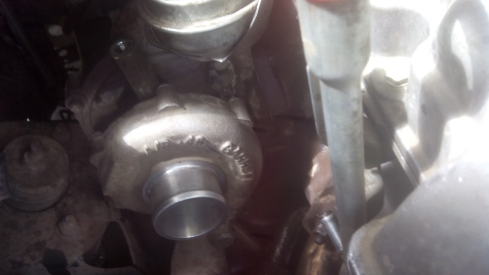

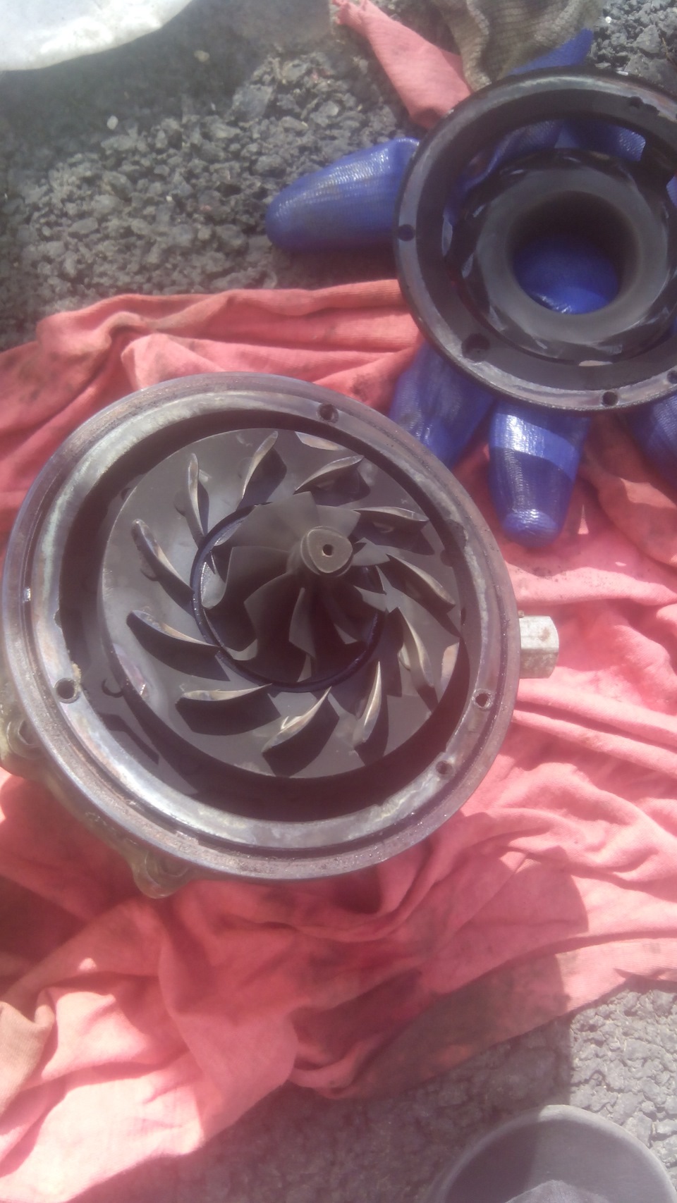

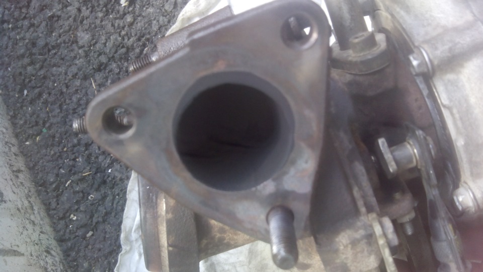

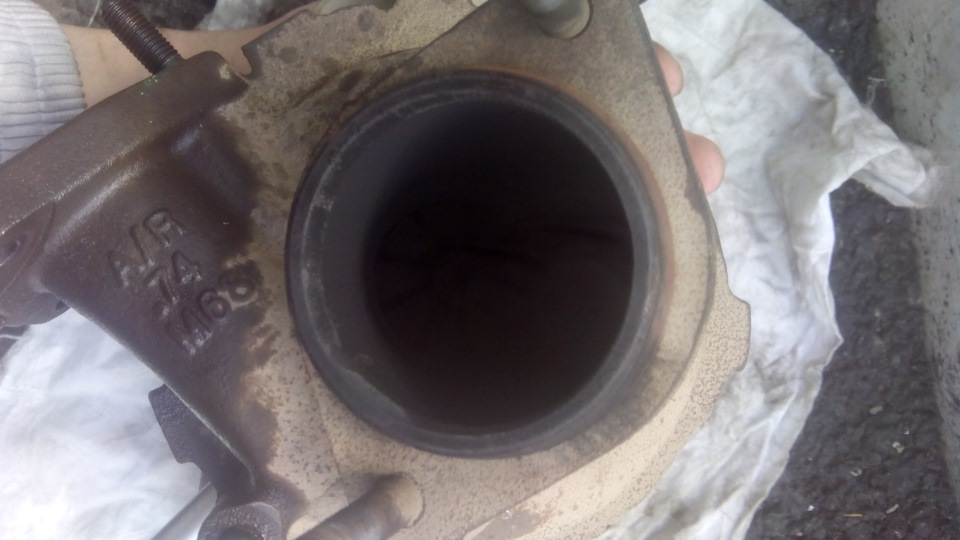

Я не буду всё подробно описывать, потому что по ссылке выше, уже всё четко расписано, у меня было также :)
Просто небольшой отчет.

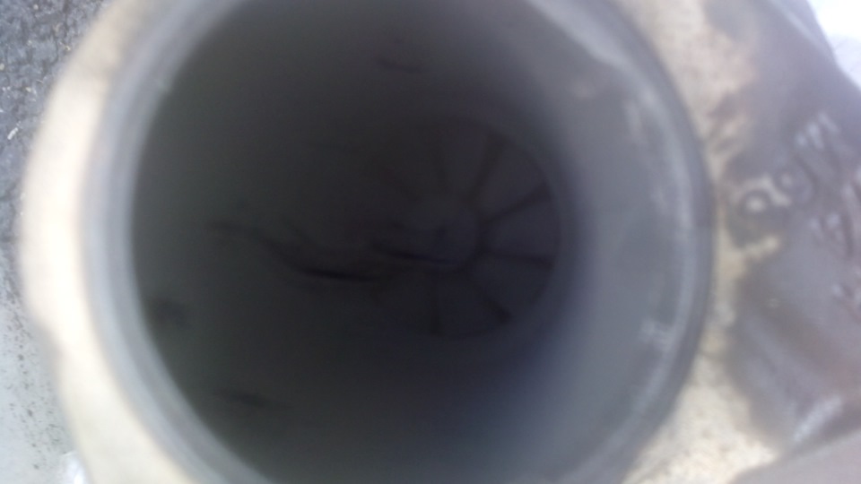

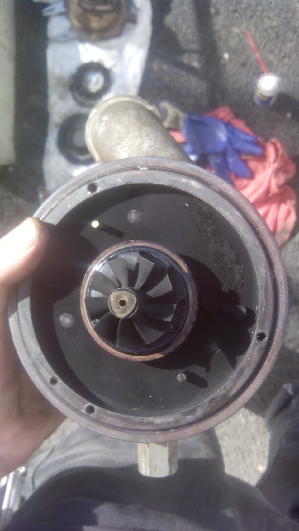

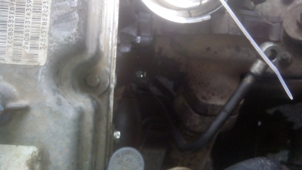

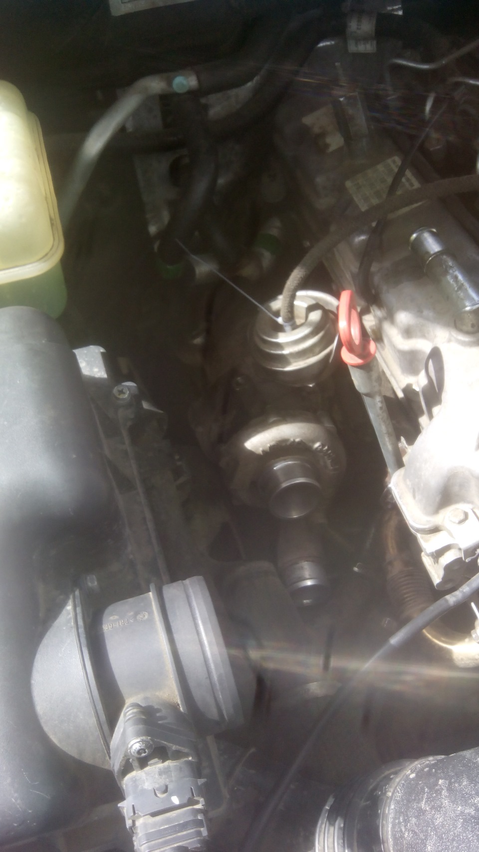

В общем, я даже коробку с фильтром, и расширительный бачок не снимал.
На снятие ушло часа 2 — 1.5 из них, это откручивание 3 болтов, которые к мотору прикручивают турбину :)
Запчасти на фото: 801805

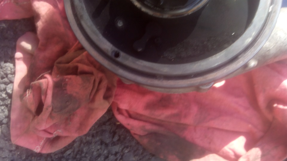

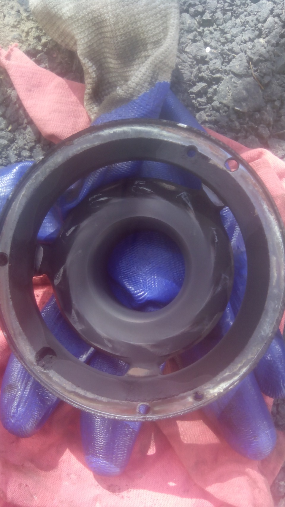

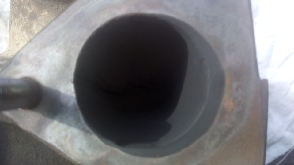

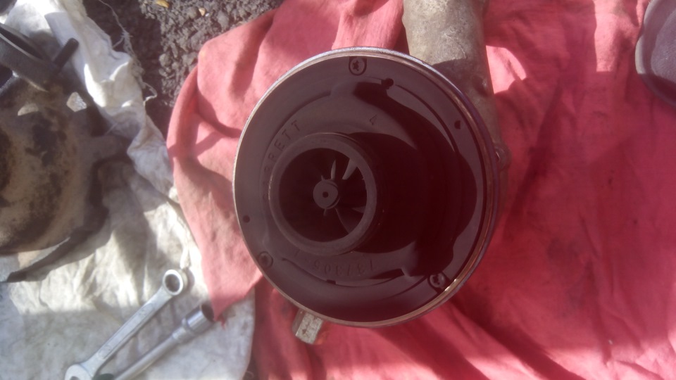

В общем как видно по видео, двигалось VGT свободно, не очень много нагара было.
Всё почистил, да и собрал обратно.
Ничего не изменилось в езде:)
