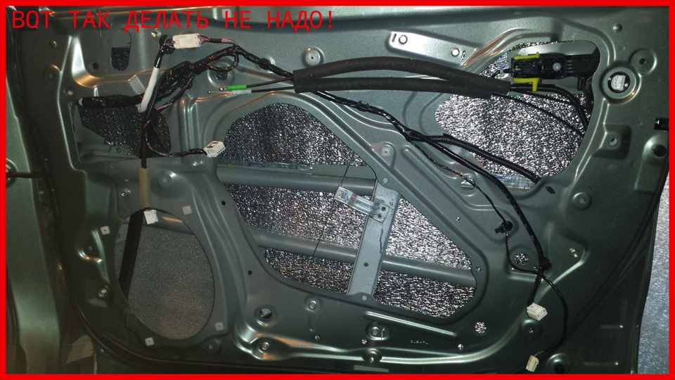

Оклейка шумоизоляции — занятие непростое. Но это цветочки по сравнению с необходимостью ИЗБАВИТЬСЯ от шумки, поверьте! С горючими слезами отрывать собственное творение… :-(

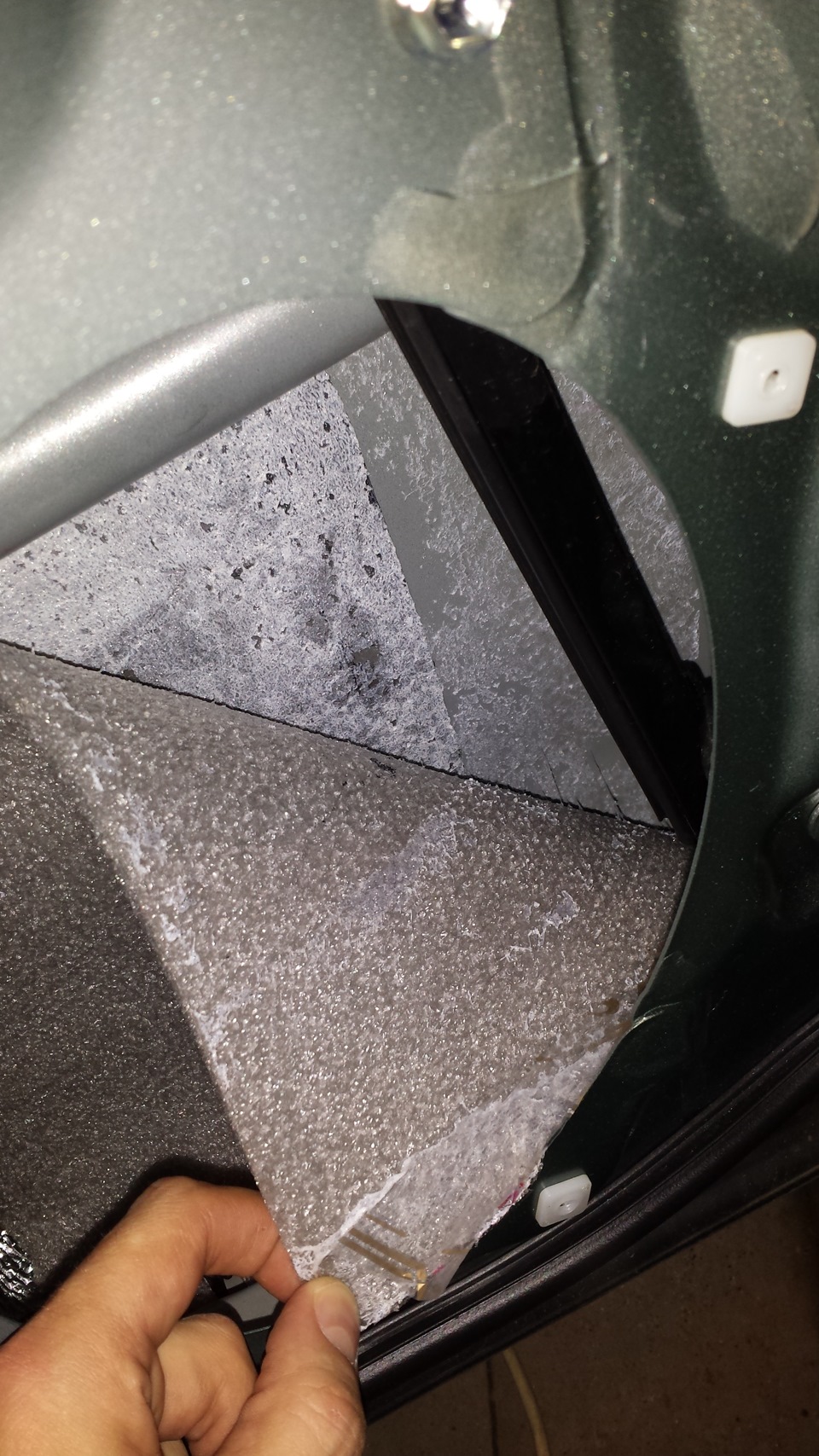

В процессе обклейки дверей я допустил очень серьёзный просчёт, оклеив внутреннюю поверхность двери Акцентом. Первые семена сомнения заронили критики на форумах — Акцент КС и КС ЛМ не имеют влагостойкого клеевого слоя. Погода в московском регионе стояла дождливая, и разобрав одну дверь я понял, как прокололся — внутри все насквозь мокрое, Акцент напитался водой, стал тяжелым, а клей на нижних листах превратился в белёсые сопли так, что шумка весьма охотно отвалилась. В общем, еще 4 дня разбирал двери вновь, отдирал Акцент и оттирал клеевой слой. А поскольку прикатывал на совесть… в общем, не дай Бог такое!
При этом пришлось вскрыть самые большие технологические отверстия => докупить ещё немного материала чтобы их потом снова закрыть. В результате на самой двери оставил только вибропоглотитель, под колонки наклеил куски 30х25 акустического войлока от StP, помимо собственного адгезионного слоя щедро намазав его хорошим влагостойким клеем — наклеен он не на металл, а на вибру, и как намокнет — так и высохнет, не страшно.
Не повторяйте моей ошибки!

Не знаю что за материал акцент…сколько своих авто шумил, не изобретал велосипед…внутрь двери вибропласт. Поверх сплен. Затем окна технологические вибропластом заклеить и по краю обшивки(не надо её всю обклеивать, смысла нет) битопласт(антискрип)= Всё))
Заклеивать технологические отверстия просто виброй — глупость, это мягкая, мастичная основа, и висящая в воздухе она не работает совершенно. Другое дело на жёсткой основе. Это раз.
Сплэнирование — это теплоизоляция, а не шумка. Уже миллион раз говорилось. Это два.
Битопласт антискрипом не является, это либо шумоизоляционный материал (если толстый), либо максимум обёртка для жгутов (если до 5 мм). Везде надо использовать те материалы, которые для данных участков предназначены, а не колхозить. Есть специальные антискрип-материалы, например тот же Маделин. Это три.
Оклеивать целиком не нужно вибродемпфером, им действительно закатывается лишь 70-80% площади оклеиваемой детали, причём прямолинейных ровных участков, за вычетом силовых элементов, рёбер жёсткости, мощных сварных швов (на которых вибродемфер всё равно не работает), а шумоизолятором/шумопоглодителем напротив — нужно оклеивать 100% площади изолируемой детали и если в случае с виброй её наклеивать мелкими кусками нормально, то кусочничать при оклейке шумкой означает убить весь эффект. Это четыре.
Относительно Акцента — в данном случае просто была применена не та его разновидность, внутрь двери можно оклеивать Акцент Премиум с влагостойким клеевым слоем. Собственно, и пост именуется "Работа над ошибками".

Алексей, а что взамен акцента в итоге наклеил? Я вскрыл двери и практически зарыдал — все покрыто плесенью из-за губчатости акцента. Пока не нашел чем с ней бороться — пишут, что щелочная среда убивает грибы, то ли отбеливатель, то ли раствор соды… А акцент да, снимается а под ним белые сопли, снимать которые непонятно как…
Ничего, только вибра и линза под колонку и все. Как вариант, можно туда наклеить Акцент Премиум, он влагостойкий, но особого смысла все равно не вижу
