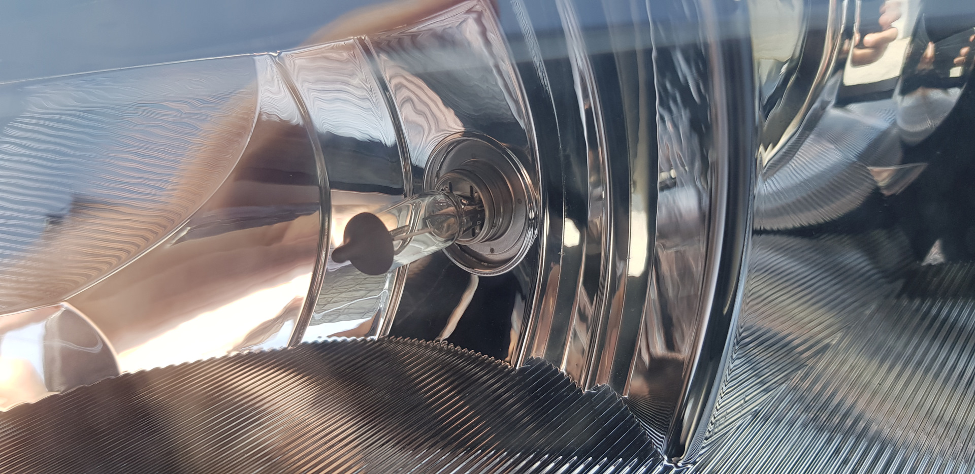

🙋♂️Привет всем!🙋♂️
В прошлом году модифицировал фары. А именно: установил bi led линзами. Стало гораздо луче, чем с родным светом. А вот до дальнего света все руки никак не доходили. Стоят простые галогенные лампы. И когда врубаешь дальний, фары горят белым, а от простых ламп желтое пятно посередине. Да и света от них мало. Хочется чего-то посерьезней. А чем меньше освещается дорога, тем больше риск ДТП.
Так что, решил повысить уровень безопасности.

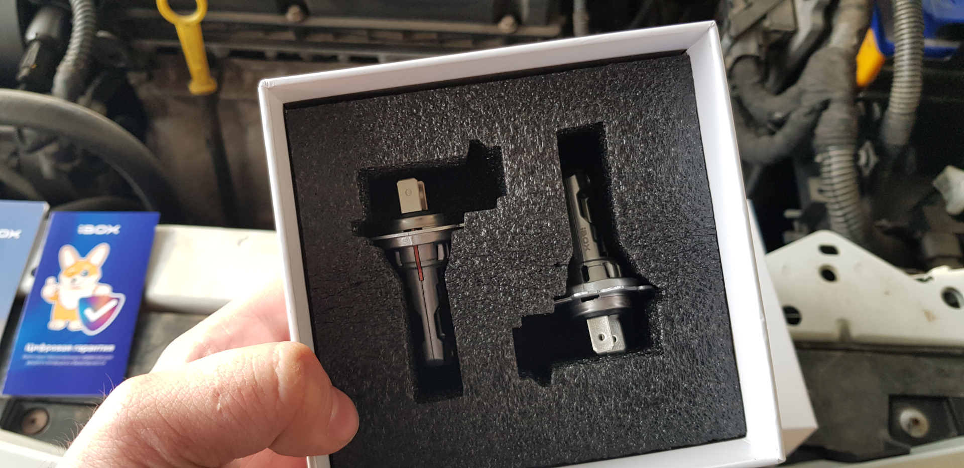

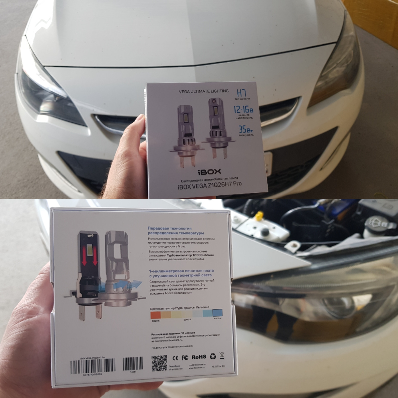

На днях, прикупил себе новый продукт компании iBOX. Ранее уже совершал покупки от данного производителя.
В обе машины поставил их комбо-устройства. И, так как с их уровнем качества хорошо знаком, решил опробовать их новый продукт- светодиодные лампы.

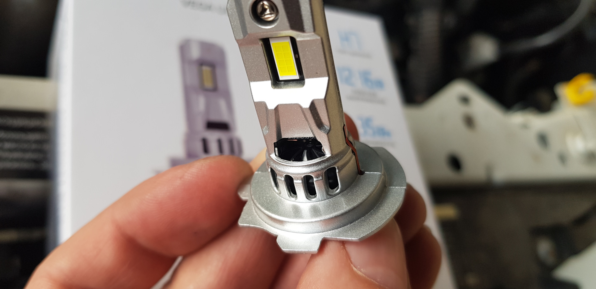

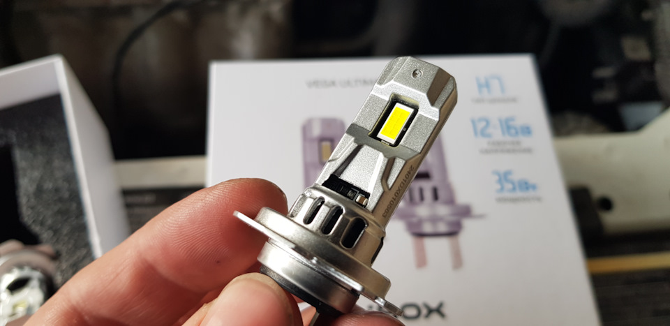

Выбрал для себя светодиодные лампы iBOX VEGA Z1Q26H7 PRO в цветовом диапазоне 6500 кельвинов.
Характеристики
— Мощность — 35 Вт
— Рабочее напряжение-DC 12-16 В
— Класс водонепроницаемости-IP65
— Тип светодиодного чипа-Индивидуальный Auto Grade LED Chip
— Материал теплоотвода-Алюминиевый сплав 6063
— Охлаждение-Турбовентилятор
— Цветовая температура-6500 K
— Рабочая температура-от −40 до +90 °С

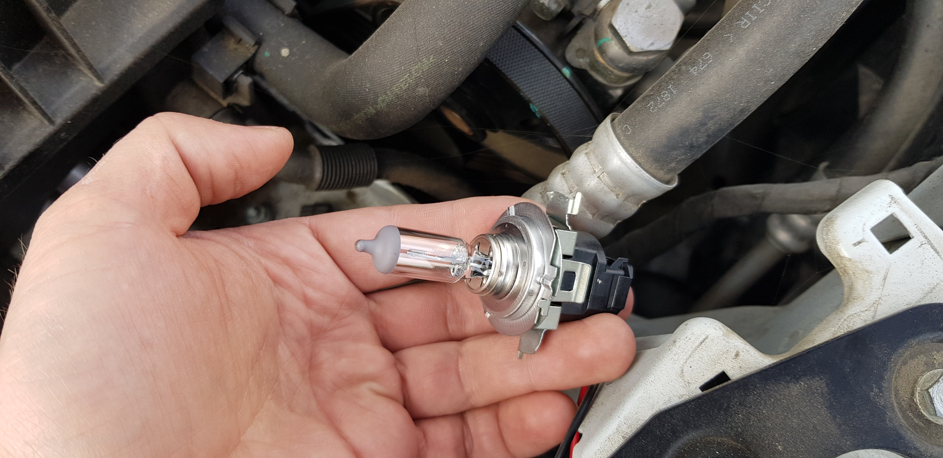

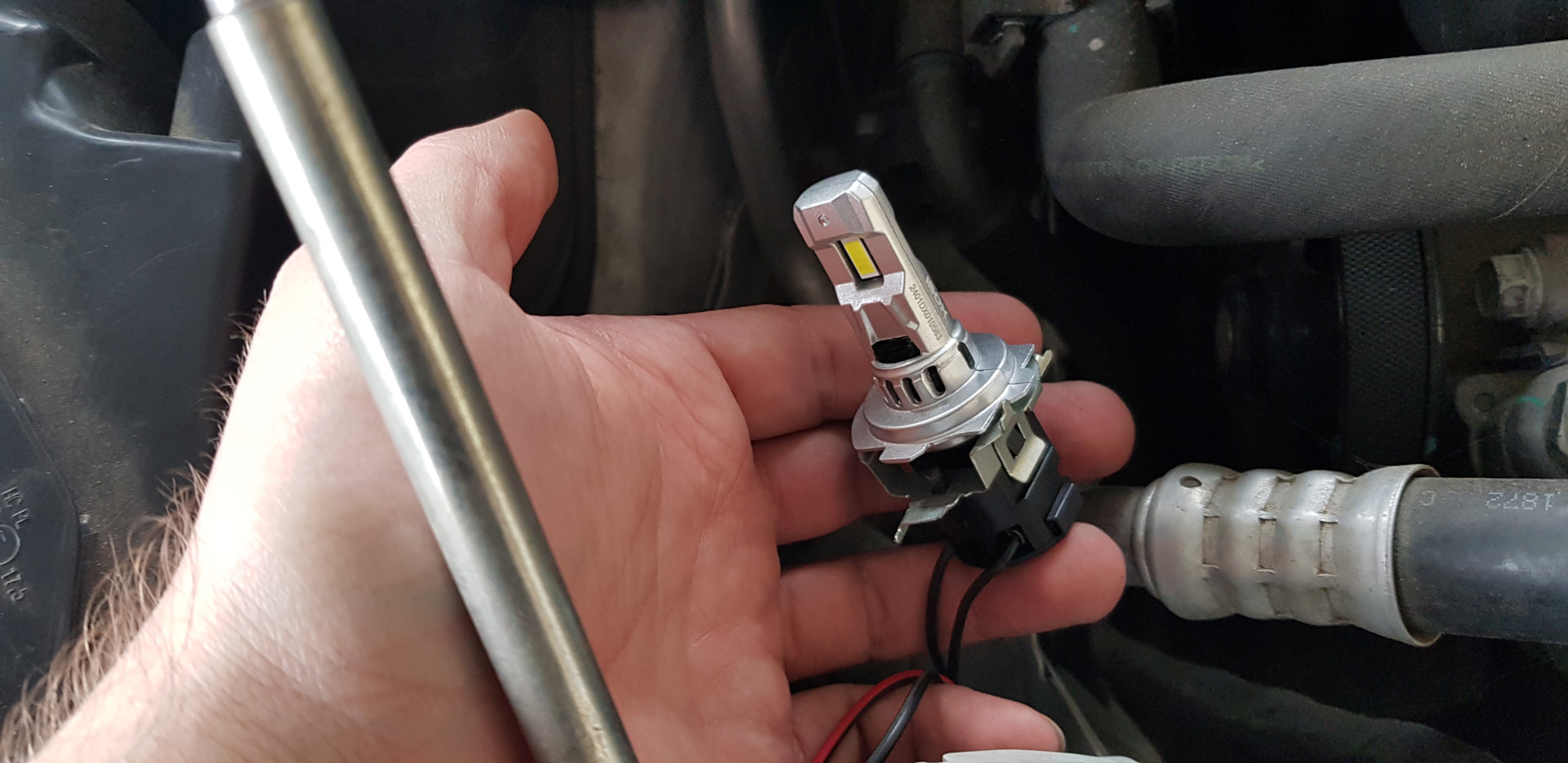

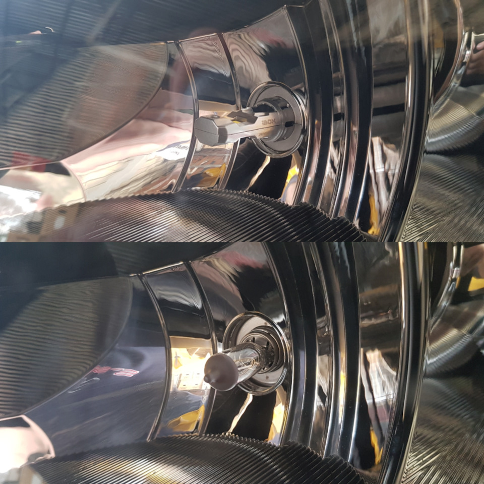

Что касаемо замены тут писать не о чем. Все становится в штатные места и подключается к родным адаптерам питания без доработок и изменений.

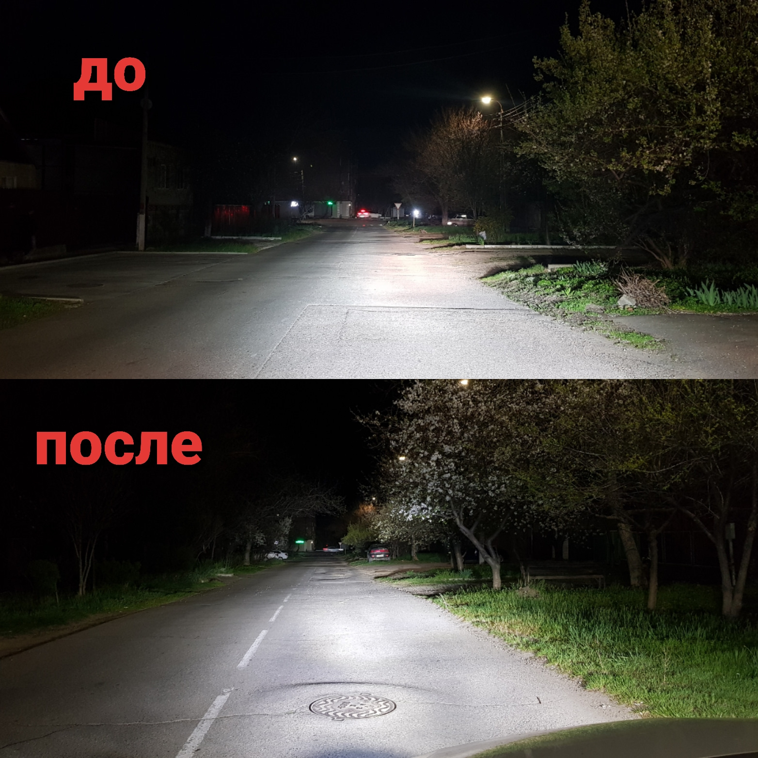

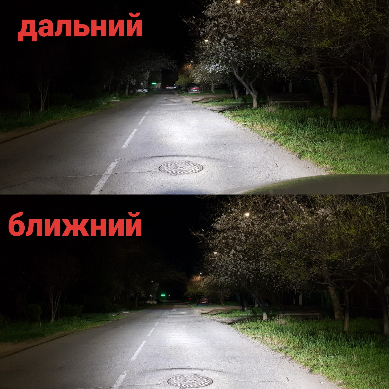

И так теперь осталось сравнить.
Итак, хочу подвести итоги:
-Лампы свои деньги оправдали и это радует.
-Света стало гораздо больше. Освещаемость дороги, значительно, повысилась. А значит, и уровень безопасности тоже повышен.

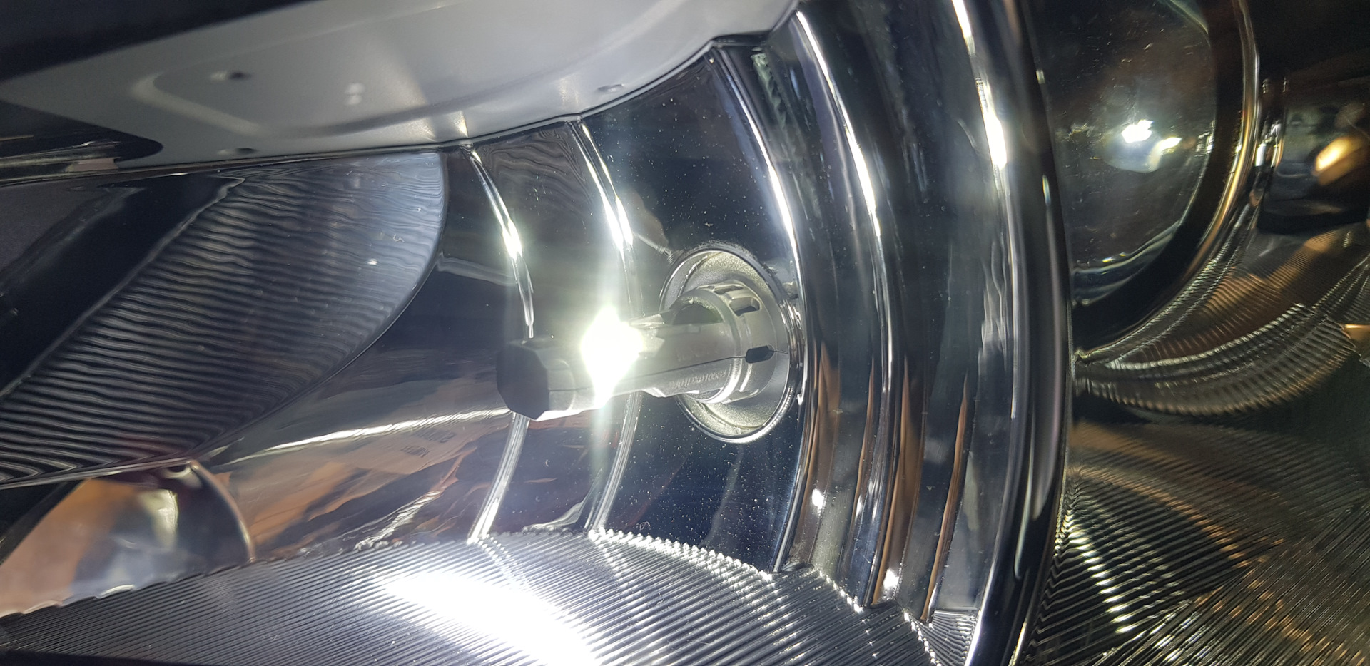

-Когда ставил линзы, то мастер посоветовал заменить все лампы в фаре на светодиодные. Мол, галогенные нагревают фару и для линз это не очень хорошо. Теперь это нам не грозит.
-Исчезло жёлтое пятно от галогенных ламп. Которое на фоне bi led линзами мозолило глаза.
-Когда ставил лампы думал на приборке будет висеть ошибка. Но, к моему удивлению, ошибки нет и лампы работают.
-Простота замены. На все потратил минут 10, с учетом фотографий. Помню, на НИВУ покупал светодиодные лампы, так там пришлось дорабатывать.

Лампы поверни.
Куда? Они вроде по другому не становятся
Покупаешь переходник для ламп h7, родные убираешь и новые ставишь. Перевернёшь лампы разницу сразу увидишь.

до и после разницы нет, у меня такие же стоят,

фото до/после правильно подписанны и обе на дальнем?
Если да то свет стал хуже, яркость упала даже в зоне ближнего и значительно упала в зоне дальнего. Вдали левее дороги стена какая-то, на фото до освещена, после нет
Подписано правильно. Может на фато так получилось передать. В живую всвет стал гораздо насыщеней.
Скорее всего просто "обман" глаза за счёт разной температуры света.
Я просто сам думал о диодах в дальний и смотрю у кого какие результаты. Не разу не видел правильного света от диодов, максимум засветка в зоне ближнего, а вдали свет слабый.

Потому что ледовское говно пучком светит, а не рассеивается как должно быть
Ну да, размер и положение диода не соответствует расположению и размеру нити, вот и результаты
