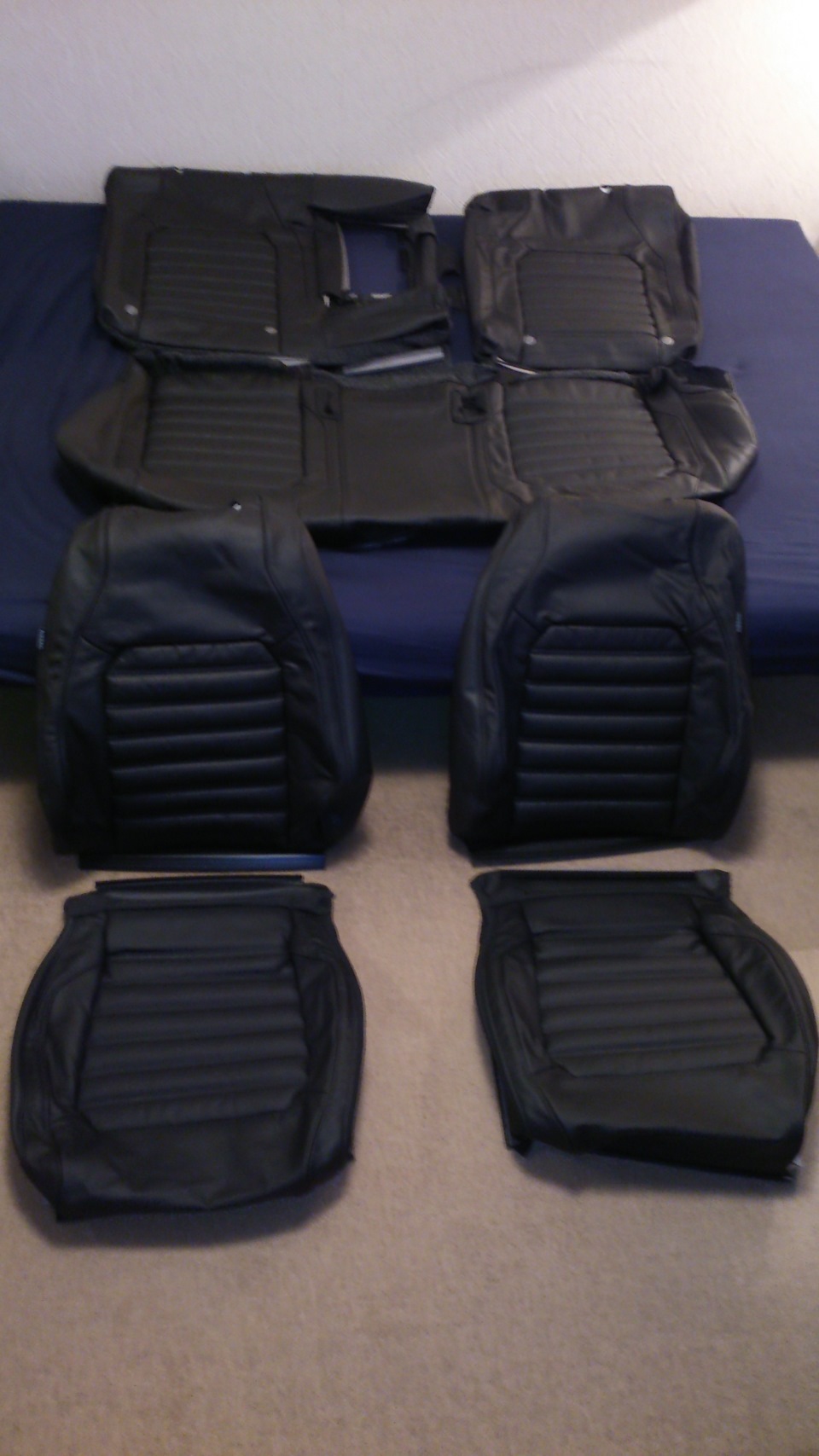

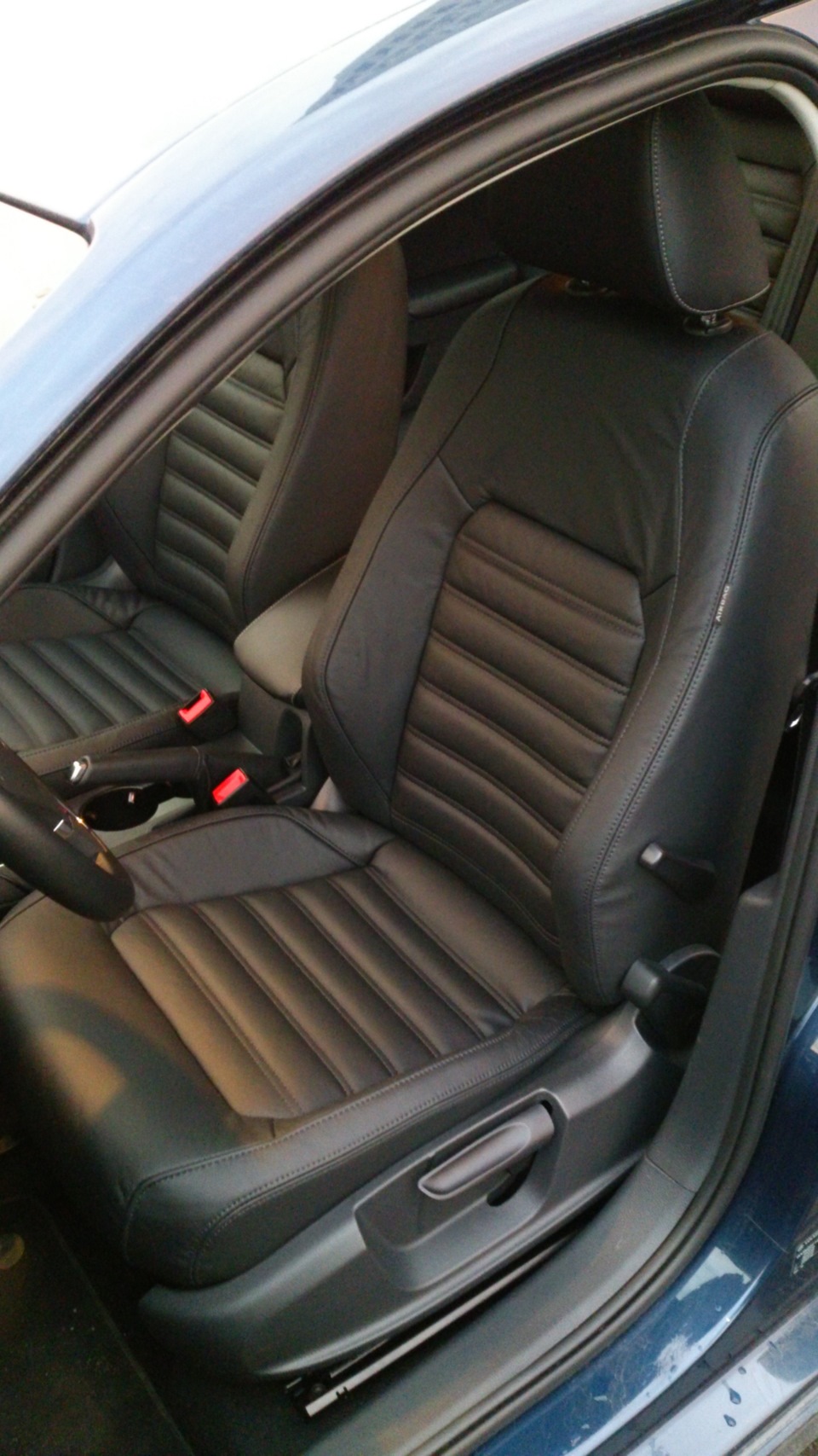

Единственное, о чём я мечтал ещё во время покупки — кожаный салон. Но он стоил нереальных денег (а сейчас и вовсе пропал из списка опций), да и хайлайновская комбинированная обивка мне тоже очень нравилась. Проездил я с ней два с половиной года и ни разу не пожалел, но чисто визуально она уже как-то перестала меня впечатлять и радовать глаз при каждом взгляде — приелась. Также немного надоела её непрактичность. У меня ведь всё всегда должно быть идеально чистым, а на светлой ткани остаются разводы даже просто от воды — открываешь дверь в дождь, снег (который потом тает на сиденье), садишься мокрый, случайно брызнули водой при мойке — после всего этого остаются разводы, которые раздражают. Их элементарно убрать, но мне просто надоело. Это не критичный момент, просто один из пунктов, которые хотелось бы отметить. В плюсы же комбинированной обивки можно записать плюс обычной тканевой обивки — зимой не холодно, летом не жарко. Но с момента покупки комбинированная обивка уже перестала быть чем-то необычным, на драйве таких салонов много, и, честно признаюсь, хотелось "не как у всех". В общем, взвесив все за и против, я решился попробовать что такое кожаный салон. И более того, что такое перетяжка салона своими руками.
Этот самый процесс перетяжки, не побоюсь этого слова — адские мучения. Множество моментов где можно накосячить, нечеловеческие усилия, "убитые" пальцы, нервы и куча времени — вот что это такое. Те +-10 тысяч рублей, которые берут в Москве за подобные услуги — просто копейки, поверьте. Лично я и за 20 не соглашусь это повторить. Не скажу, что я ожидал, что это будет очень легко, но для меня принципиальным было сделать всё самому. Ради опыта, ради знаний конструкции и процесса сборки, ну и ради того, чтобы сказать "Я это сделал сам!" конечно же =)
У меня на всё ушло 6 полных выходных. Конечно, во многом из-за того, что я делал это первый раз, инструкции в ELSA, на которые я так надеялся, оказались почти бесполезными, далеко не полными и во многом ошибочными, а подробных отчётов на драйве нет. Благо во время процесса я наделал миллион фотографий и пока не забыл что к чему, так что теоретически я могу такой отчёт написать, но так как это потребует немалого времени, мне нужна ваша поддержка. Если вам действительно нужен подобный отчёт-инструкция, пишите об этом в комментариях, и если просьб будет значительное количество, я его сделаю.
В итоге на данный момент салон только установлен обратно в машину, впереди разравнивание кожи паром и красивые фотографии, а пока только то, что есть. Меткий глаз внимательного читателя приметит ещё одно изменение в салоне моего самолёта, о котором я не писал, но которому тоже очень радуюсь. Никаких впечатлений от кожаного салона кроме приятного запаха (снова как в новой машине) я пока написать не могу, ждите их вместе с красивыми фотографиями. Опишу все плюсы и минусы, ну в общем всё как обычно.
Так как у меня был хайлайновский салон с нужными "наполнителями" сидушек или по-другому "пеной", кожаные подголовники и подлокотники, то мне понадобились только шкурки. Если у вас не хайлайн, то придётся ещё купить "пенки", задний подлокотник и подголовники. Также надо отметить, что и у меня есть маленький косячок — строчка на сидушках чёрная, а на переднем подлокотнике и подголовниках осталась белой. Если бы кожаный салон был с завода, там бы была чёрная строчка. Можно заколхозить маркером, но я решил просто забить и тем более не покупать за бешеные деньги новые детали.
Предугадывая вопросы, придётся сказать, что шкурки я покупал у Sterel, но с чистой совестью посоветовать обращаться к нему я не могу. Как вы знаете, друг познаётся в беде, так и сервис/магазин познаётся не тогда, когда всё замечательно, а когда возникает какая-то проблема. Дело в том, что ещё в момент покупки я (ну вы же знаете меня) осмотрел все шкурки, и указал на маленькую вмятину буквально 2-3 мм в диаметре на заднем диване. Александр мне сказал, что она выправится, а я с чистой душой поверил, так как причин не верить драйвовчанину у меня нет, и никакого опыта с кожей у меня не было. Я только слышал, что всякие вмятины/складки на самом деле магически разглаживаются на коже. В итоге через пару недель, когда я дошёл до перетяжки этой шкурки, я понял, что вмятинка не разглаживается, и решил рассмотреть её получше. Оказалось, что вмятинка была слишком сильной для кожи молодого бычка, и она треснула буквально на миллиметр. Я даже не пытался заставить Александра поменять мне шкурку из-за этого незначительного дефекта, я предложил отремонтировать его, так как знаю, что кожа элементарно и недорого чинится. Я даже готов был сделать это сам, потратить своё время, но в ответ на меня лишь посыпались обвинения что это я сам повредил, что покупал с закрытыми глазами, и что он тогда никаких повреждений не заметил. На этом наше общение закончилось, потому что для меня людей, которые мне не доверяют, просто не существует. Не люблю писать негатив, поэтому просто описал ситуацию, а вы уже сами делайте выводы.
Но дабы закончить на позитивной ноте, ведь во всём надо искать плюсы, могу сказать, что благодаря этому "косячку" вас ждёт пост о том, как ремонтируется кожа, что можно сделать, а что нет, сколько это стоит и куда обращаться. Ведь опыт — это главное. И все мы здесь для того, чтобы поделиться им и почерпнуть у других.

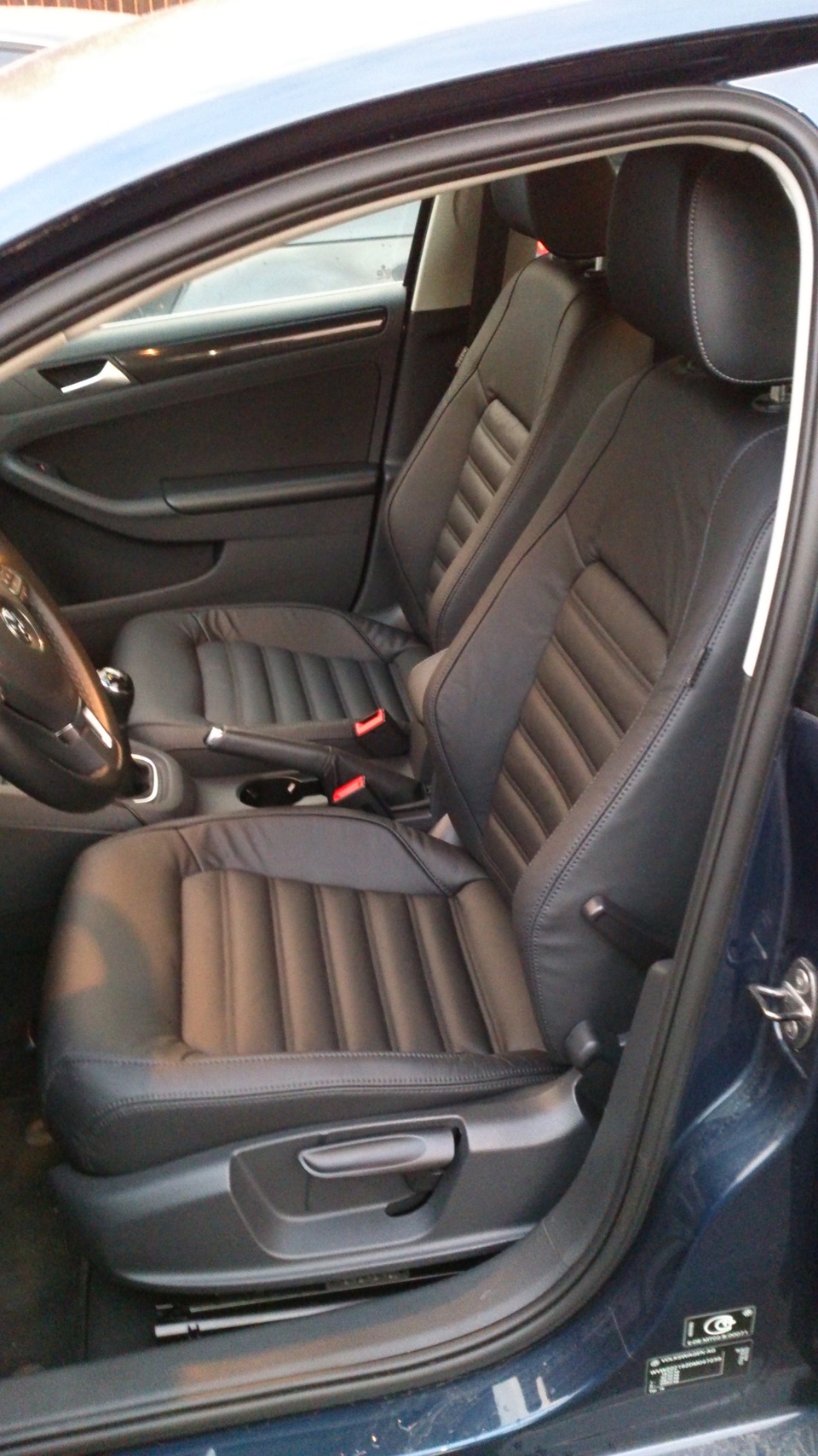

То что нужно! Можно любоваться вашей работой! Все выдержано в строгом "Дойчь" стиле.
Вот спасибо! Рад что кому-то ещё нравится )
Такое не может не нравиться. Сам езжу на коже.

Зачётные сидушки получились! Я давно на эти шкурки слюни пускаю))) Вот вопрос возник: у меня сочи эдишн (на базе комфортлайн) сидушки по виду как у тебя, боковая поддержка вроде такая же и поясничный упор регулируемый, не в курсе они отличаются чем нибудь ещё? не надо будет кроме шкурок ничего больше докупать?
Надо бы тебе номера пены посмотреть какие у тебя думаю и тогда ясно станет! Задний кожаный подлокотник в любом случае нужен будет.
Подлокотник у меня ссади есть. В дополнении к твоему комплекту нужны будут только подголовники (или шкурки на них если они снимаются). А как посмотреть номера пены, снимать обивку?
Задний подлокотник кожаный есть? Ну тогда отлично!
Шкурки с подголовников не снимаются, только целиком поменять если.
Чтобы номер посмотреть конечно не надо снимать ничего, просто пробей по вину в ETKA если есть или через Exist запрос сделай )
Не задний подлокотник тканевый, я так понимаю тогда он как и подголовники-идёт в сборе с кожаной обивкой? Знаю что у меня в комплектации сиденья типа "комфорт" не знаю только такие же они как в хае по форме или нет. но я тебя понял, спасибо за консультацию! ;)
Да, кожаный подлокотник придётся покупать в сборе как и подголовники. Пена в комфорте другая, надо "спортивную" как в хайлайне )

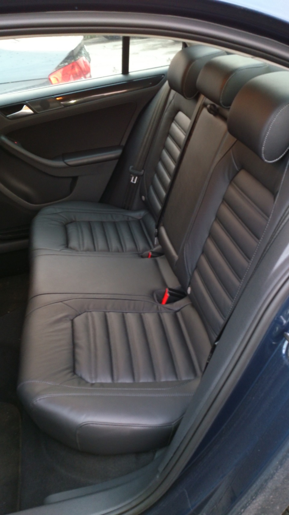

Комбинированные шкурки это хорошо, но вот где паралон взять под них
asad76 это у него спроси)
Посмотрел у него. Около 12 тыщ выйдет за паралон
Ну да сейчас не дешевое удовольствие
Цена на пену от хая сейчас подешевела и 10-12тр это копейки по сравнению с тем что было ло НГ примерная стоимость 40тр была только пена от хая. Подешевела потому что стали у нас в РФ её делать!
вот номерки пены для хая:
5CU 881 375 E -передние сиденья задница 2 шт
5CU 881 775 C, 5CU 881 776 B — спинки передних сидений
5CU 885 319 B задница дивана
5CU 885 775 B спинка маленькая
5CU 885 776 B спинка большая
san4oo
Да, ты прав, это главный момент — у хайлайна своя "пена". На всяких форумах и клубах, я слышал, можно найти бюджетно иногда )
Вот вот, и в итоге все выливается по бюджету в салон от СС
С ним, ты знаешь, всё тоже не совсем просто, поэтому идеальных вариантов, увы, нет, надо выбирать )
Есть — перешив)) или другой вариант — не париться и пользоваться чем есть и иметь мечту))
Перешив тоже очень часто с косяками бывает и в любом случае как родные не садится, либо очень дорого ) Но зато эксклюзив конечно.
