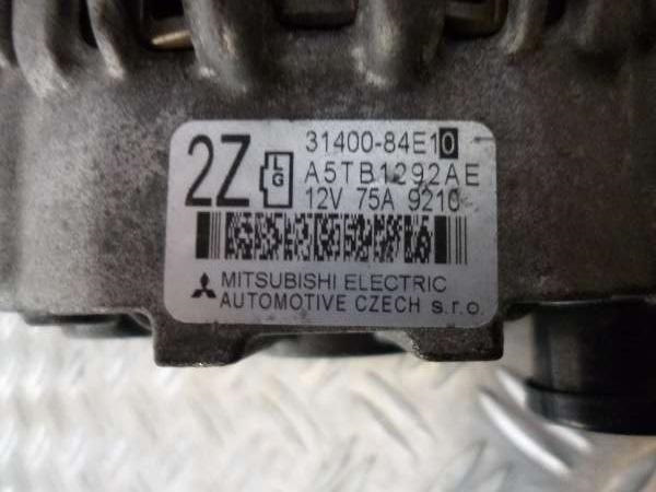

Так как я купил востановленый генератор, проблемы с геной сразу отпадали. Грешил на регулятор напряжения, знакомый мастер подсказал, что проблема именно с ним, генератор просто выключался на холостых и не давал ток.

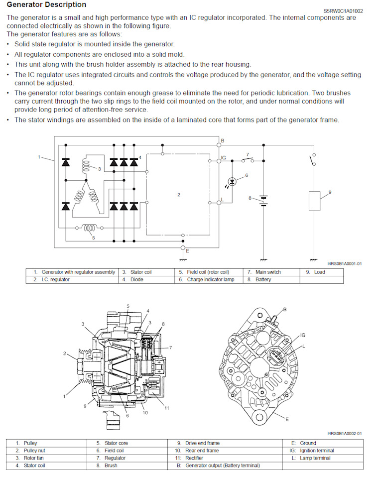

Система управления генератором включает в себя хитрый реле-регулятор с возможностью внешнего управления от ECU (G-терминал, 33 контакт ECU — управляющий, FR-терминал 41 контакт ECU- контролирующий).
При первоначальном запуске двигателя до выхода параметров на рабочие е G-терминал находится в состоянии ON и реле-регулятор генератора работает в обычном режиме — практически как на любом автомобильном генераторе.
После прогрева мотора до рабочей температуры при появлении признака холостого хода, ECU, контролирующий напряжение на генераторе (FR терминал), переводит G-терминал в состояние OFF — и генератор переходит в режим холостого хода. В этом режиме выходное напряжение на генераторе будет порядка 12.3V — аккумулятор при этом практически не разряжается и не заряжается.
Этот режим работает только на холостом ходу на полностью прогретом до рабочей температуры двигателе с выключенным вентилятором охлаждения и прочими силовыми потребителями.

Некоторые генераторы имеют дополнительные клеммы: FR и G. Через клемму FR к ЭБУ двигателя подается сигнал об условиях зарядки, а через клемму G осуществляется управ¬ление обмоткой возбуждения и, в конечном счете, выходным напряжением генератора. Клемма G призвана предотвратить резкий рост нагрузки на двигатель, что происходит при включении электроприборов при частоте вращения холостого хода. В этом случае блок управления увеличивает обороты двигателя прежде, чем генератор начинает вырабаты¬вать больше тока. Таким образом предотвращается резкое падение оборотов холостого хода. Через клемму FR в ЭБУ двигателя или ЭБУ силовой передачи подается сигнал о включенном/выключенном состоянии обмотки возбуждения. По данному сигналу ЭБУ силовой передачи определяет выходной ток генератора и в соответствии с его значением (электрической нагрузкой) приводит в действие сервопривод блока управления холостого хода. В результате этого обороты холостого хода не изменяются при увеличении электри¬ческой нагрузки. Генератор начинает вырабатывать ток при включении транзистора в ИС-регуляторе (управляется непосредственно или через клемму G, если имеется) для подачи тока возбуждения на обмотку возбуждения. При выключении транзистора вырабатываемая генератором мощность резко падает. Таким образом, вырабатываемая мощность зависит от продолжительности включения транзистора. При включенном транзисторе напряжение на клемме FR низкое, при выключенном — высокое. Таким образом, через клемму FR можно отслеживать продолжительность включения транзистора в ИС-регуляторе или выходной ток генератора.

На IG (на схеме) он же G на генераторе подаются 12 вольт! Возможно через ЭБУ, но 12! Покрайней мере схема говорит именно это:
IG и G — это совершенно разные вещи.

Без G на реле регулятор не будет подано напряжение питания. Тоесть генератор вообще не будет работать!
