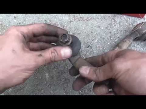

Сегодня мы поговорим о "замене рулевых наконечников на Ford Focus 2 Restyling "
Зачем менять рулевые наконечники:
Со временем на наших прекрасных дорогах разбиваются наконечники любого качества.
Чаще всего выходят из строя сферические шарниры, ну или же рвутся пыльники, после чего шарниры также выходят из строя.
Если своевременно не заменить наконечники, то это может привести к неисправности рулевой тяги.
Купленные детали:
1. Наконечник рулевой тяги (левый) MOOG FD-ES-3665 503р.
2. Наконечник рулевой тяги (правый) MOOG FD-ES-3891 509р
Почему именно MOOG ?
1. История компании насчитывает уже почти 100 лет с 1919 года образования.
2. Сделано в США — в стране очень требовательной к качеству любой продукции.
3. Отличное соотношение цена/качество.
4. Множество положительных отзывов как о компании в целом, так и конкретно о наконечниках.
5. Галограмма и QR code на упаковке
6. (Посмотрите как упаковано — не просто валяется в пакетике, а под смазанную резьбу подложена пропитанная бумага — мелочь, а приятно)
p/s : это лишь мои доводы, опираться на них не призываю никого.
Важные моменты процесса замены рулевых наконечников:
1. Первым делом срывается контргайка наконечника рулевой тяги(естественно с предварительной обработкой WD-40 всех резьбовых соединений).
2. При скручивании старых рулевых наконечников ОБЯЗАТЕЛЬНО считайте количество оборотов до полного откручивания — ровно на столько же оборотов закручиваются новые, чтобы не нарушать угол схождения колёс.
(Также при наличии штангенциркуля измерьте длину резьбы до затянутой контргайки, чтобы при установке проверить корректность установки новых наконечников)
3. Гайка шарового пальца наконечника отворачивается ключем с удержанием шестигранником от проворачивания пальца.
Вот и сказочки конец, кто дочитал, тот молодец.
Буду рад ответить на ваши вопросы и естественно репостам.
До встречи ! Пока!
