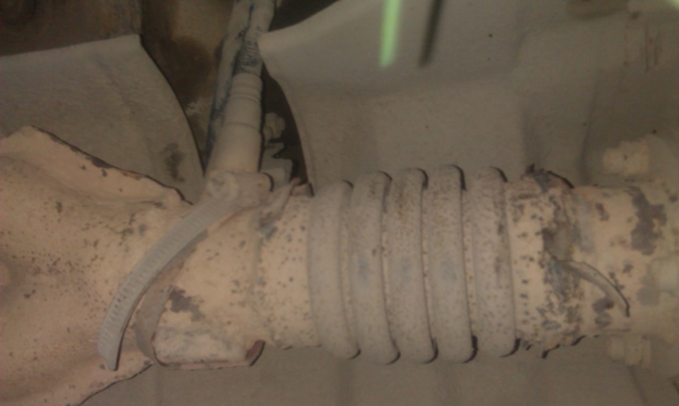

За время эксплуатации вылезло несколько косяков у изделия:
1) быстро (6-8 месяцев) лопается кронштейн, который крепит эти штаны к КПП. При первой его поломке купил новый хомут, который стоит на стоковой трубе, приварил его кусок поверх сломанного. Хватило опять на такой же срок и лопнул он опять в том же месте. После этого прикрутил штаны обычным винтовым хомутом. Всё держится нормально больше года.
2) в начале этого года стала прогорать металлическая сетка на виброкомпенсаторе. Полностью она отгорела по крепежным диаметрам на концах сильфона месяц назад и в связи с этим была выброшена в помойку. Под сеткой увидел вот такую металлическую "гармошку". Держится все нормально, нигде не сифонит. Конечно, стоит упомянуть о том, что эти виброкомпенсаторы бывают 1-2-3-хслойные, и какого вида ставил Ф-Дизайн на свои "штаны" более свежего выпуска, чем мои, я не знаю. Поэтому возможно у кого-то при прогаре сетки будет орать выпуск.

вот и мой отзыв за хз сколько времени эксплуатации:
1. ровно такая же проблема с кронштейном была. лопался пару раз. приваривал новый.
2. после северного урала порвал сетку и стало сифонить
вот теперь думаю — менять гофру на этом (цена — 2500р без снятия трубы) или купить новый от ф-дизайна (но там теперь не понятно — чермет у них или нержавейка, как у меня).
и еще очень захотел обернуть ее термолентой… достало пекло в моторном отсеке…
А чё, у тебя под сеткой пустота?

У меня эти штаны через два года эксплуатации начали сифонить в сварном шве фланца который к коллектору крепится. И выхлоп по тихоньку начал просачиваться в салон через отопитель.

нифига себе там колбаса. залезу в яму на выходные сфоткаю, что там у меня под сеткой
