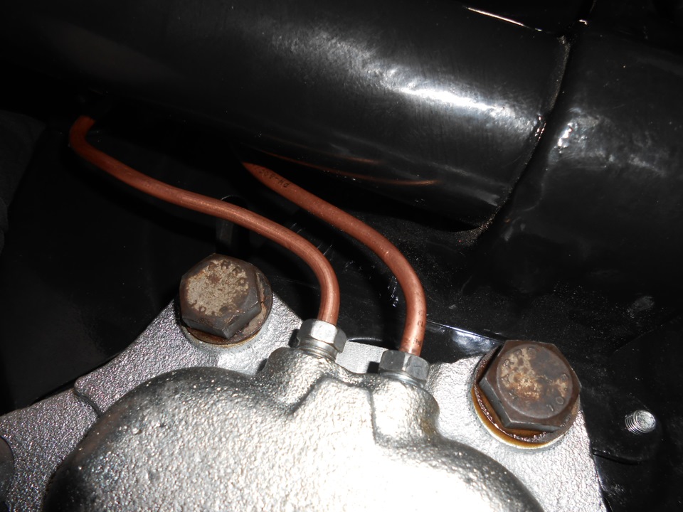

поставил бы тормозную систему от e12…и под пять дырок и тормоза спереди четырёхпоршневые.+ можно найти дешёвый бу, докупить ремкомплекты и ездить и балдеть) www.drive2.ru/l/288230376153102523/

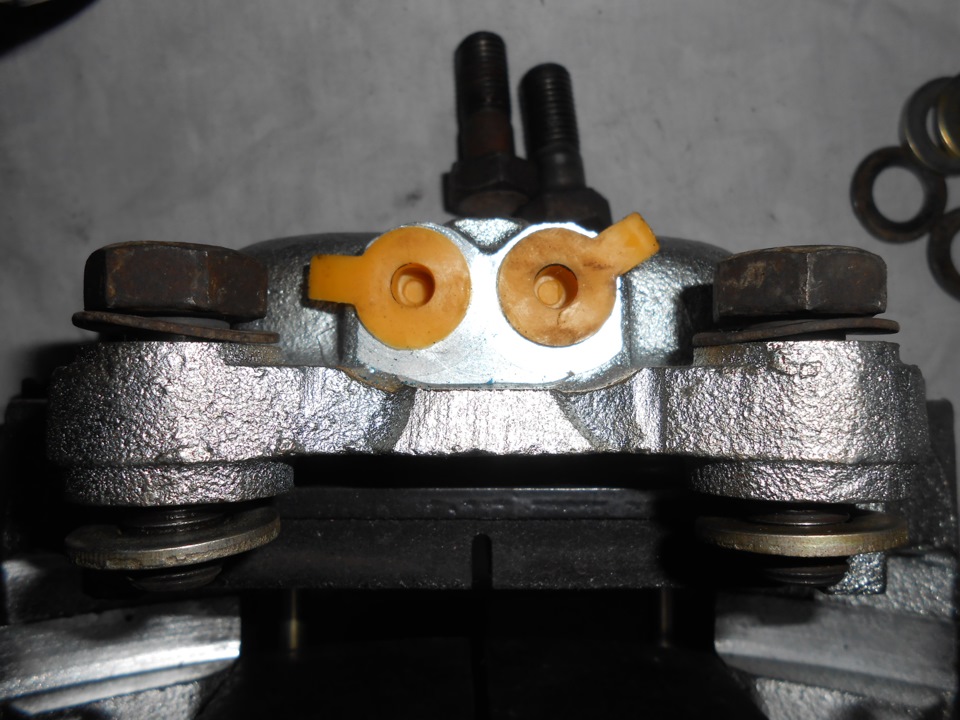

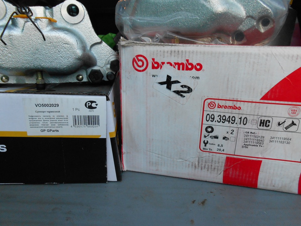

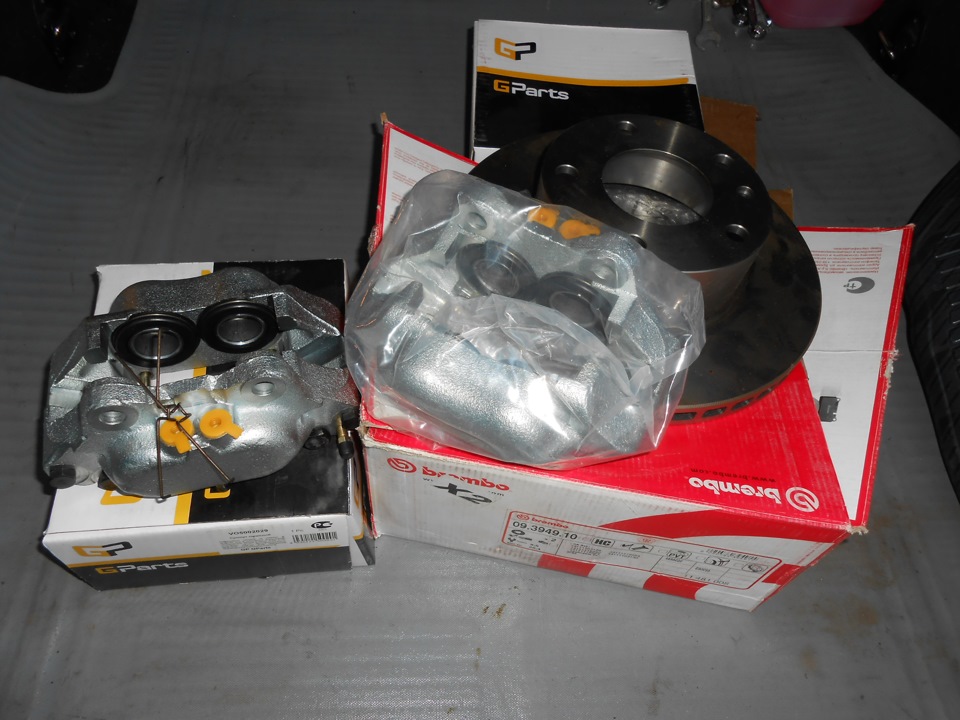

Артикулы, выложил фото. За два суппорта, отдал около 8000 руб. Диски, всем известно сколько стоят плюс токарю 2000 руб., за снять с окружности несколько мм.

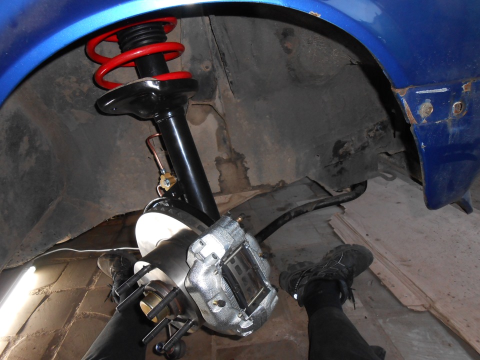

А диск от е12 встает на нашу ступицу нормально? только пересверлить надо под 4х100?
На толстую нашу ступицу только, от 6цилиндровых машин. У меня и ступица е12 дорестайл, для 5х120.
И диск еще надо стачивать до 272, если не ошибаюсь forum.bmw-e21.ru/viewtopic.php?f=3&t=5607&start=75
Паша, скажи пожалуйста, даже если ставить на ступицу от м20 — нужно делать проставочное кольцо на центральное отверстие? так ведь?)
Нет, никаких проставочных колец спереди нет.
Да нужна проставка, ибо болтами ты центр не поймаеш и как следствие биение и неравномерный износ диска и колодок.
Уже заметил проставку, пардон.
Так по болтам суппорта стали идеально без пересверливания?
Идеально!

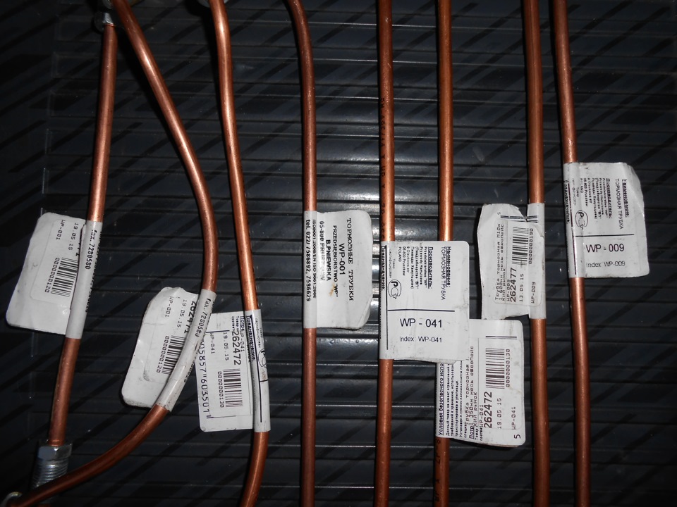

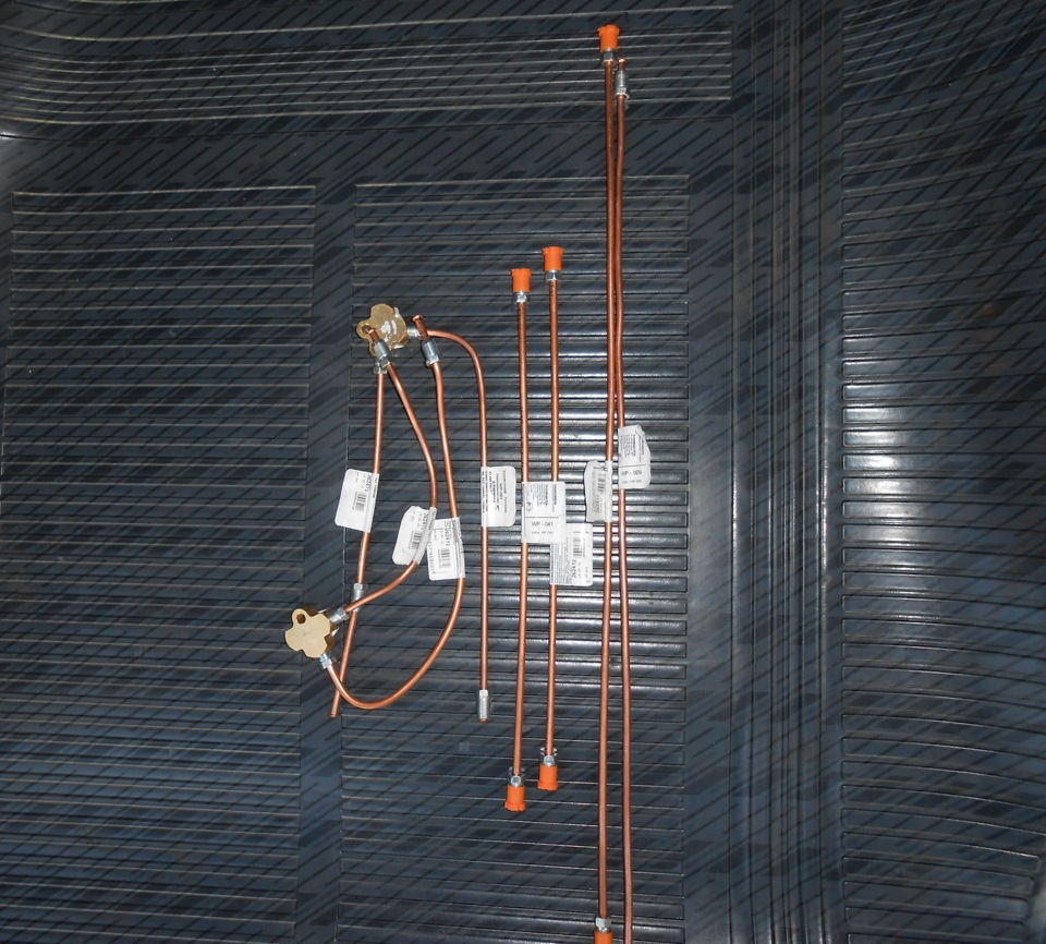

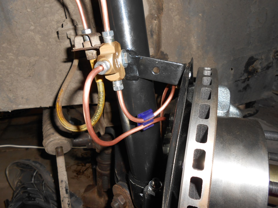

привет, спасибо за проторенную дорожку. Собираю аналог. Один нюанс. Поделись номером тройника, не могу найти аналог.

Да что то скобы от е12 не вставали у нас на е21 ногу. Что купил, то и тоже 4х плунжерные и вентили сразу.)))
наверно есть нюансы, не буду с Вами спорить))
Сколько отдал за комплект и артиклул бы скинул
