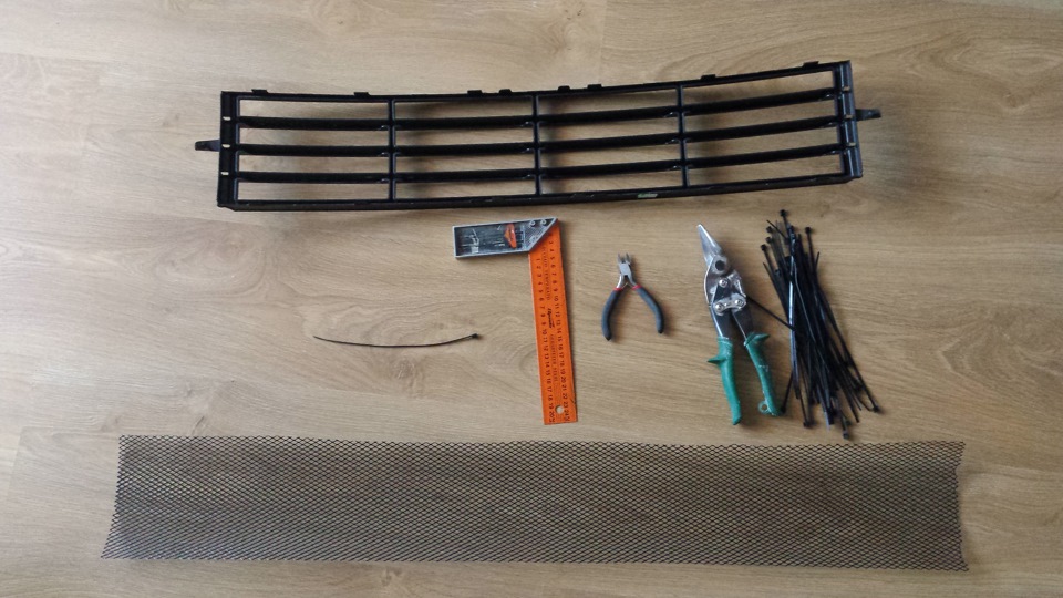

Для начало приобрел на авторынке:

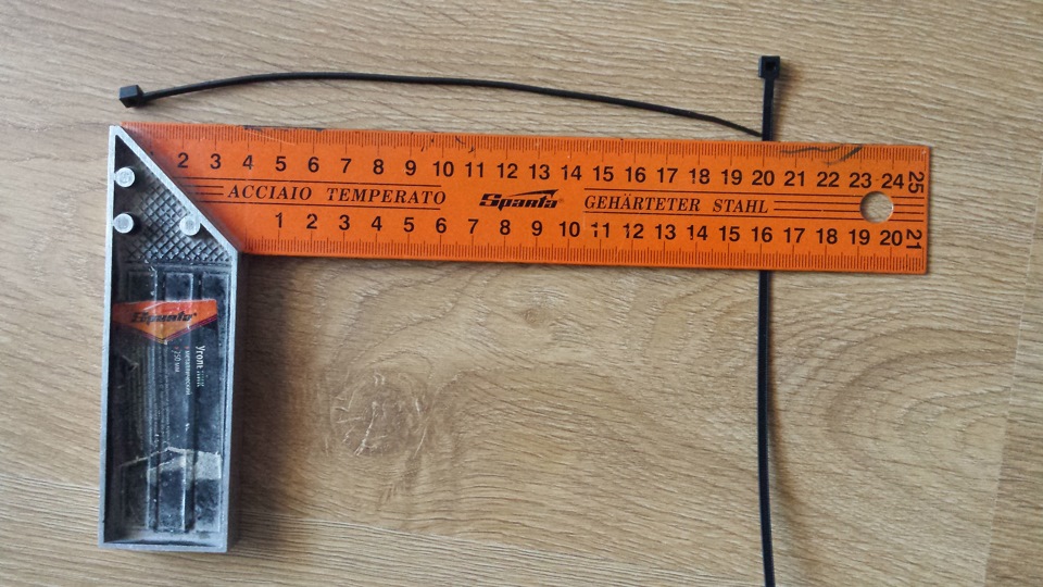

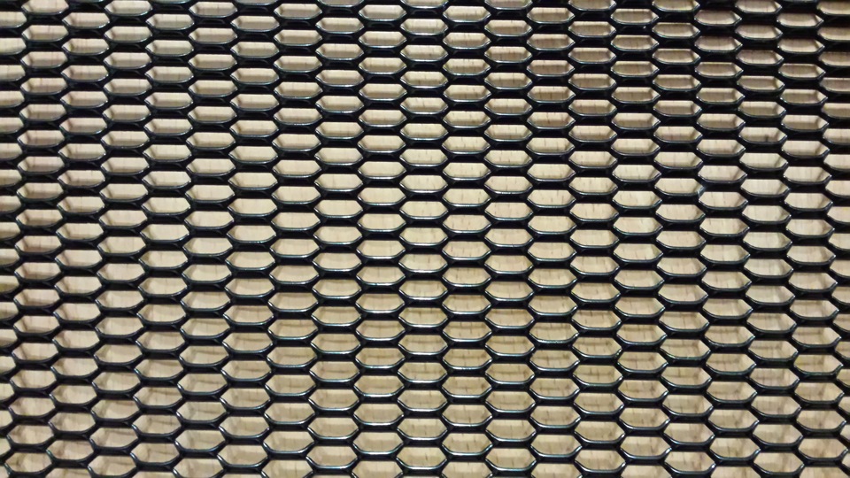

— сетка с мелкими ячейками, по моему 2,5х5,0 мм, шириной 150 мм, длина погонного метра 1000 мм — 150 р.;
— хомуты длиной 200 мм, шириной 2,5 мм — 1,15 р/шт.
Также понадобится:
— отвертка мелкая с плоским шлитцем;
— щипцы для снятия колпачков из автомобиля;
— ножницы по металлу;
— бокорезы.

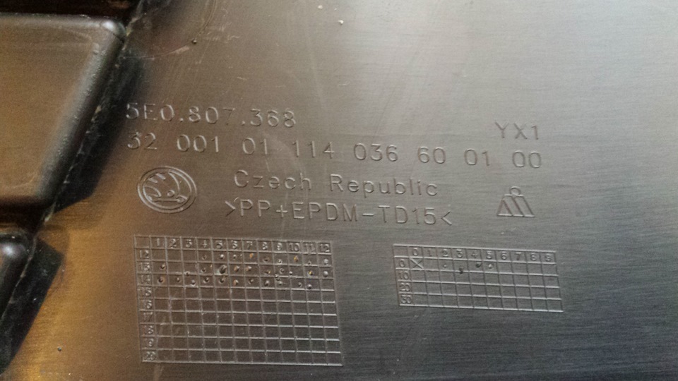

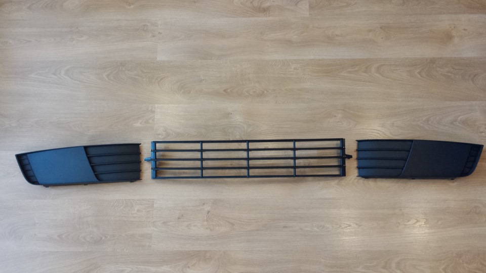

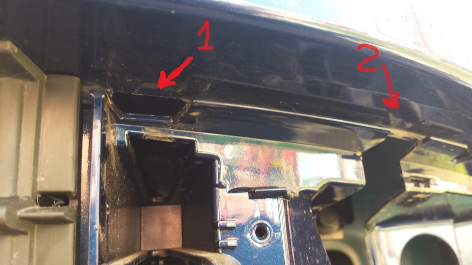

Теперь подробно про демонтаж решетки. Я начал с левой стороны. При помощи щипцов и отвертки аккуратно поддеваем усик заглушки левой противотуманной фары, в верхнем левом углу на расстоянии 25 мм от самой решетки просовываем отвертку (должны попасть в усик на фото) и рядом просовываем щипцы и после щелчка поддергиваем на себя щипцы и вращая отверткой размыкаем замок защелки. Далее проделываем все тоже самое с усиком №2. Всего их будет 6 шт.
Вынимаем заглушки, а далее и решетку.

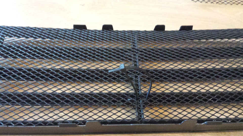

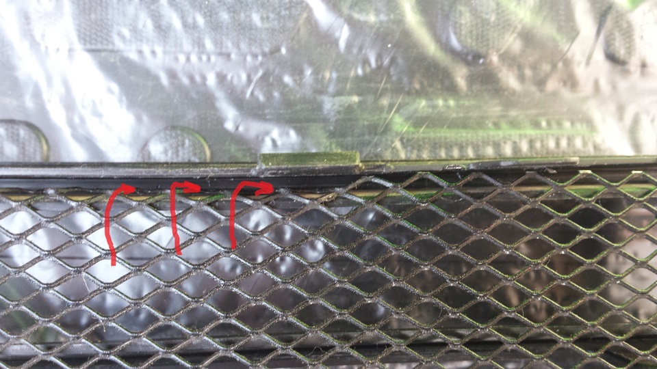

После примерки и не большой подгонки, скрепляем хомутами сетку к решетке.
В процессе
Также, чтобы вам не потеть как мне в жару и не подгонять по месту, необходимо края сетки вдоль длинных сторон заправить в решетку.

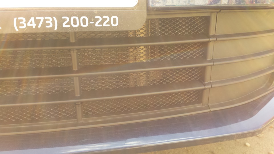

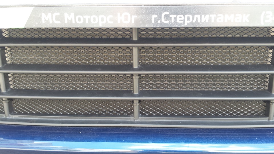

Ну и ставим все на место, не забыв прощелкнуть все усики решетки и заглушек и затем наслаждаемся видом.
P/s: 350 км — полет нормальный.
Всем удачи.

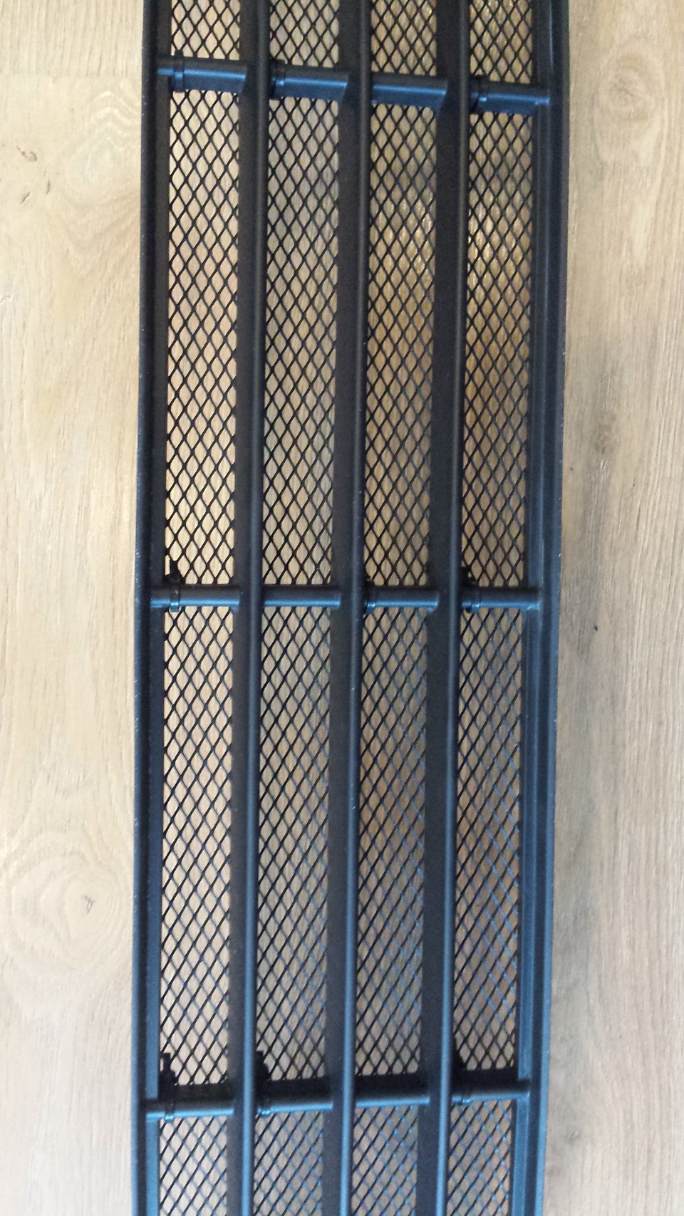

09.01.2016 г. — В связи с установкой ПТФ пришлось заменить решетку в нижней части бампера и заодно заменил сетку на такую:

сетка эта вообще для чего предназначена? Я к тому в каком магазине её искать? Первоначальное её назначение какое?
На авторынке купил), прямо рулонами, по погонным метрам продают — как раз для этого и продают.
Цену указал.
