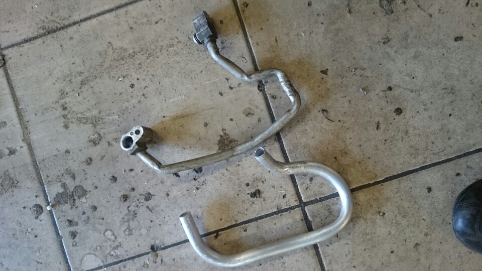

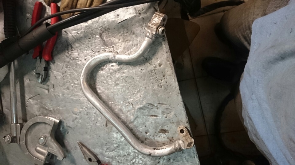

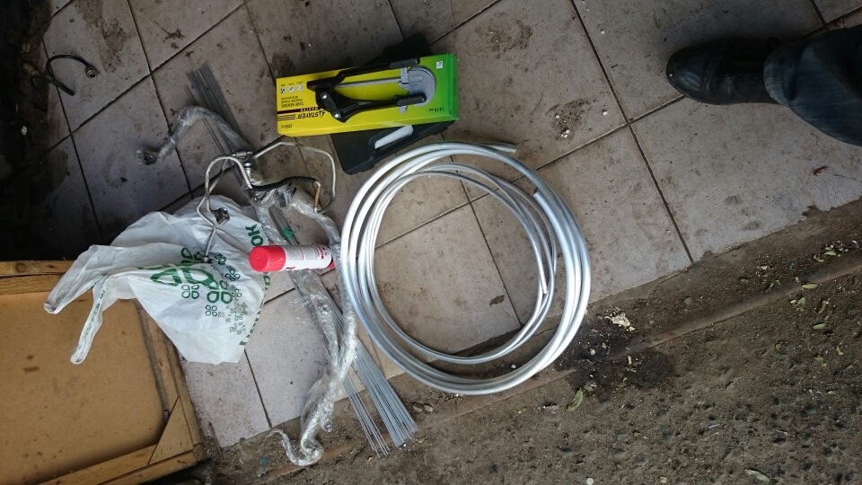

Трубки кондея на ЛР супру большой дефицит. Те, кто делает шланги, хотят 2500 за метр… Решил попробовать своими силами.

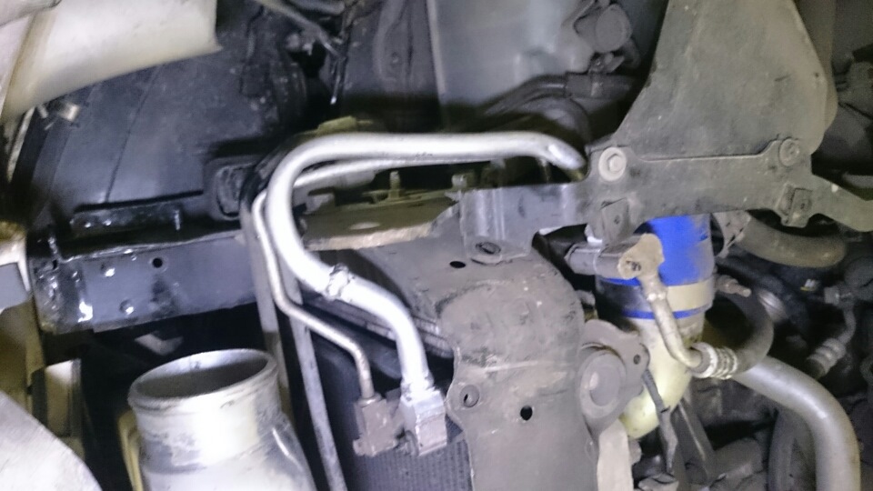

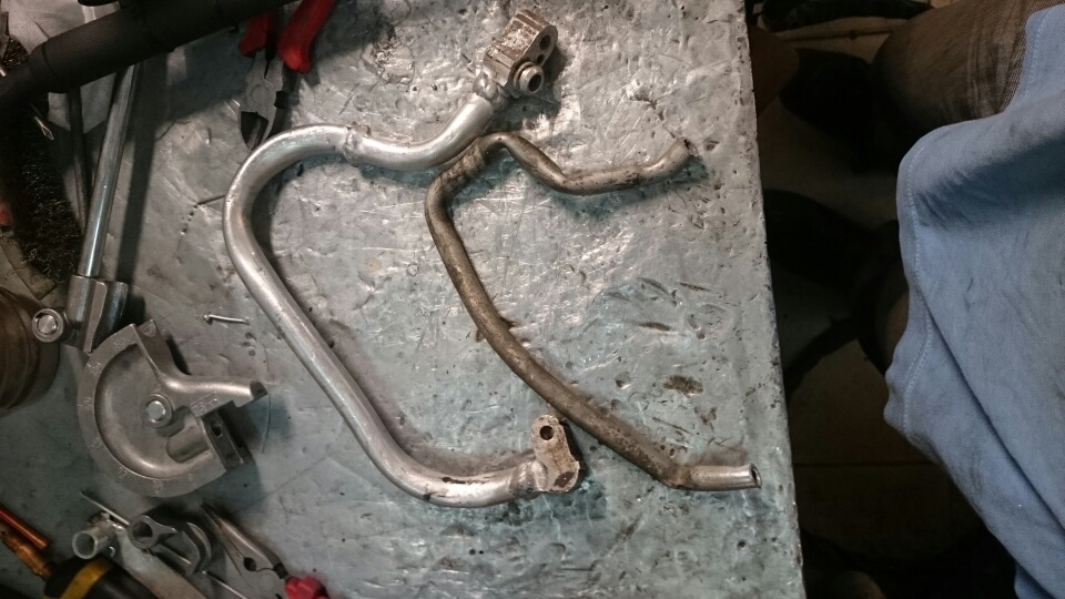

Начал сегодня прокладывать трассу кондиционера. 16ая труба гнется жутко сложно, трубогиб за 500р полное дерьмо, хотя работать можно.

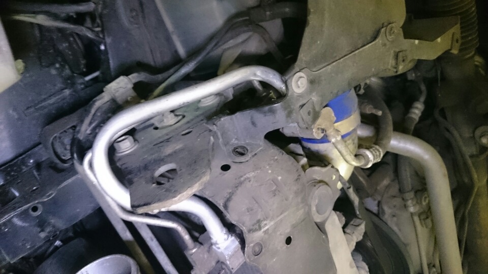

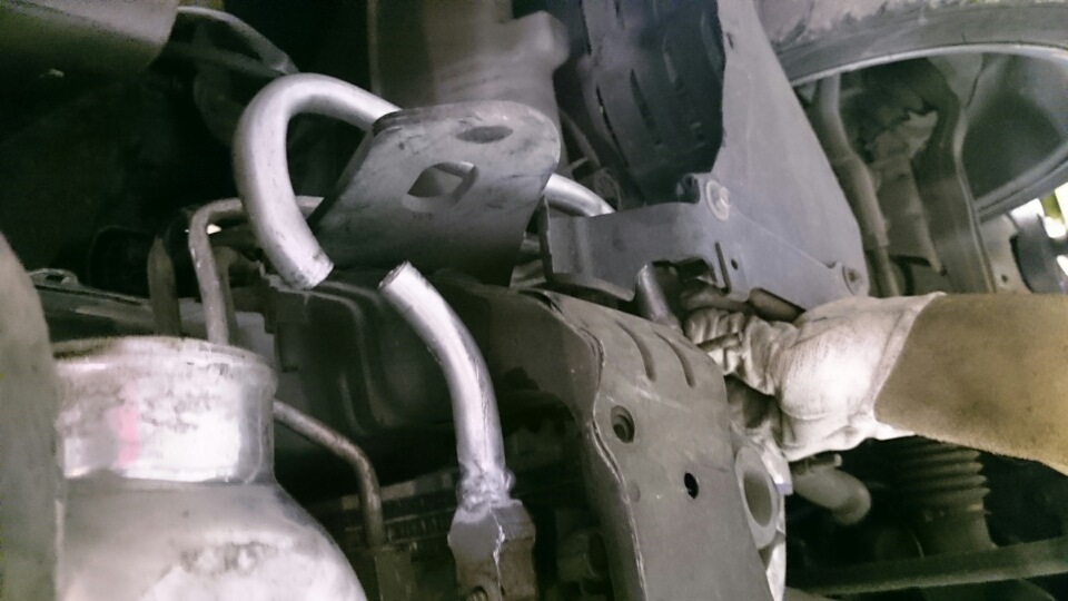

10мм трубка намного проще в работе. Но сложнее в сварке. сделал одну трубку, и вторую начал, провел её под радиатором, но не хватило времени
Надеюсь ещё через недельку будет у меня счастье.

Какая толщина стенки у 10 трубки?
не помню. 1.5 или 2
У меня на серой был полный кастом от Арабов, было брошено вокруг все, трасса в 3 раза длиннее, чем в стоке:) Ну и большой шланг был над проводкой под стеклом:) при этом все работало, мы все были в шоке когда оно давление держало без проблем
Слушай, ну зачёт. А варил сам?
Да)) я иногда верю агроном))
Тогда тем более молодец! Взял на заметку. В гараже наконец-то разобрался, специальные формы и пластик заказал. Как всё приедет, сделаю стёкла. Принцип немного изменил, осталось разобраться с новым оборудованием.
Круто )) дай знать как чего. я правда конечно не очень круто прям варю.
Главное, чтобы шовчик был более менее ровный и пропусков не было. Остальное дело десятое
ну скорее второе. с ровным швом почти на весу, в голодном виде, что рука дрожит — сложно )) )
Красавчик ))
