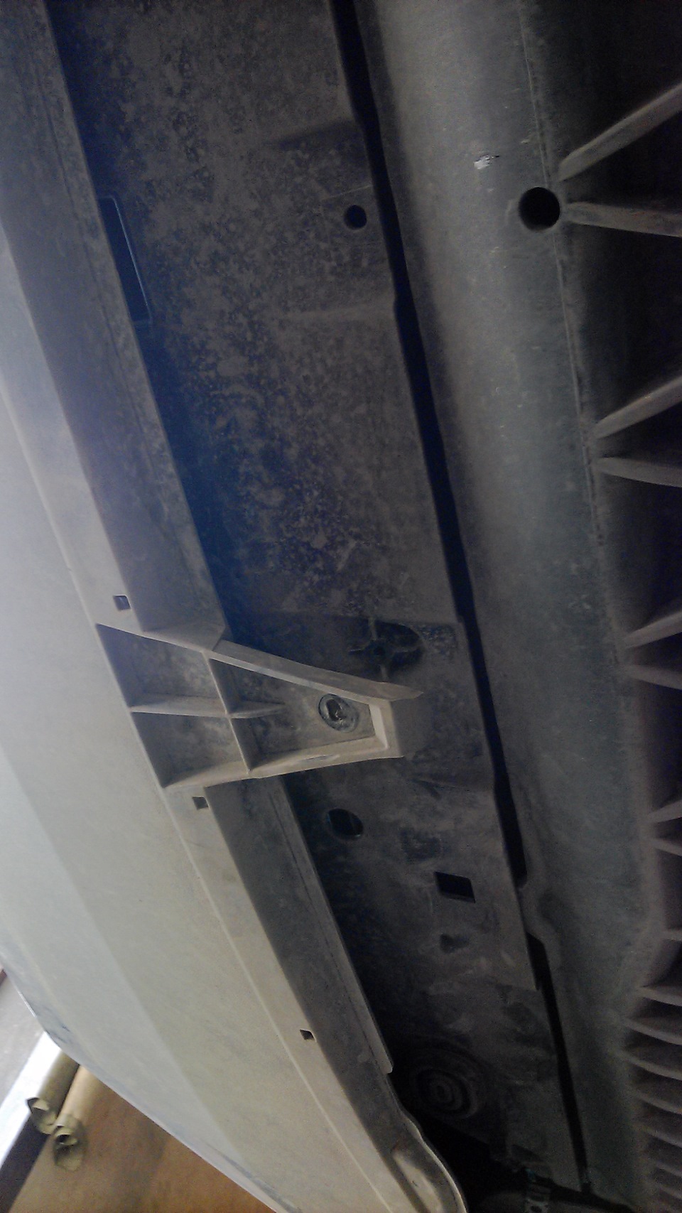

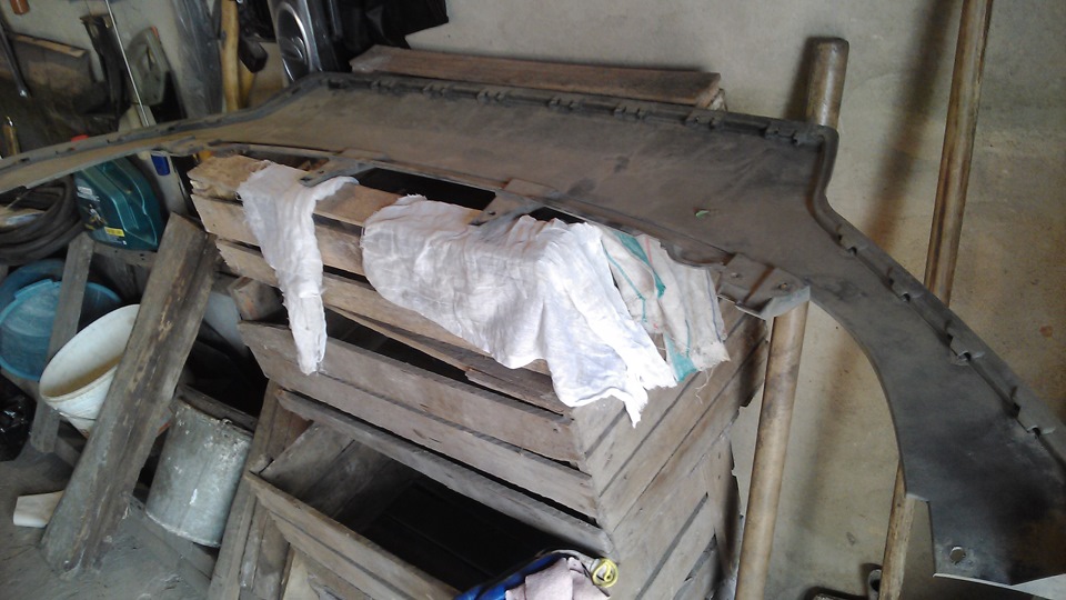

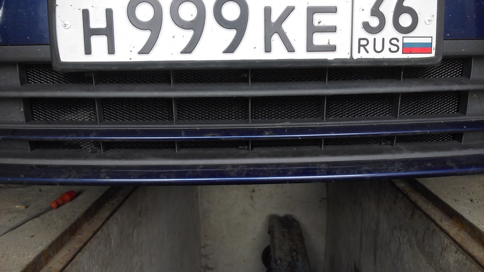

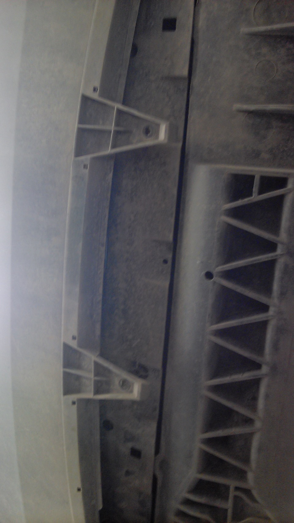

В общем все оказалось гораздо проще чем выглядело изначально (в холодном марте). Для установки потребуется яма либо эстакада. Залезаем под машину, там видим защиту двигателя а также фартук бампера (или как там его), которых закрывает пространство между бампером и защитой двигателя. открыичваем 4 самореза Торекс ключом, и аккуратно снимает это фартук. К бамперу он крепится путем клипс. Ну а по вопросу установки сетки все понятно давно. В верхнюю часть бампера стеку поставил открутив те же саморезы Торекс, тольо в подкапотном пространстве.

Как крепил сетку?
Черные пластиковые хомуты

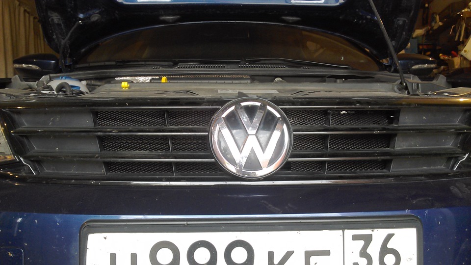

Неа, слегка отогнул бампер в области телевизора и все, ты капот открой, открути саморезы посредине, между фарами и поймешь сразу как подлезть. Только в верхнюю решетку сетку двумя кусками делай, один там и не нужен ибо знак VW огромен, да и за ним сетку запилить сложно, так как стоит перегородка.
