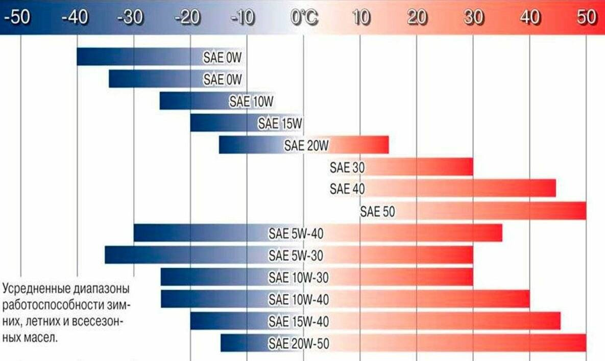

1) многие считают. что цифры, 5w-30 например, означают температуру, при которой можно эксплуатировать масло. Это не так.
На самом деле эти цифры — это кодировка, которая соответствует определенным эксплуатационным характеристикам масла. Цифра до буквы W характеризует проворачиваемость и прокачиваемость масла при низких температурах. Чем меньше цифра до W — тем ниже минимальная температура, при которой можно будет запустить двигатель. В условиях России (даже юга) не лишним будет минимальная вязкость при низких температурах — 0w, 5w, 10w.
цифра после W — это снова не температура, а код, отражающий высокотемпературную вязкость. при чем он характеризует одновременно:
минимальную и максимальную вязкость при нормальной рабочей температуре двигателя (100 градусов), и минимальную вязкость при максимальной допустимой температуре двигателя (150 градусов).
здесь нет прямой привязки к температуре окружающего воздуха. по сути, масло с характеристиками 5w-20 и 5w-60 можно эксплуатировать при температурах выше -30 градусов. разница у них будет только в минимальной вязкости при максимальных нагрузках двигателя.

а)с температурой зимой понятно — не выше -25 градусов. поэтому минимальная вязкость должна быть 10w (еще лучше 5w или даже 0w)
б) по поводу минимальной вязкости на максимуме нагрузки (150 градусов). чем ниже вязкость масла — тем больше топливная экономичность и выше мощность двигателя. в то же время, чем ниже вязкость — тем тоньше пленка на смазываемых поверхностях и, соответственно, выше риск износа, повреждения двигателя.

5в40 исходя из фото до +20, а у нас до +40 доходит, по идее 10в40 самое оно)
