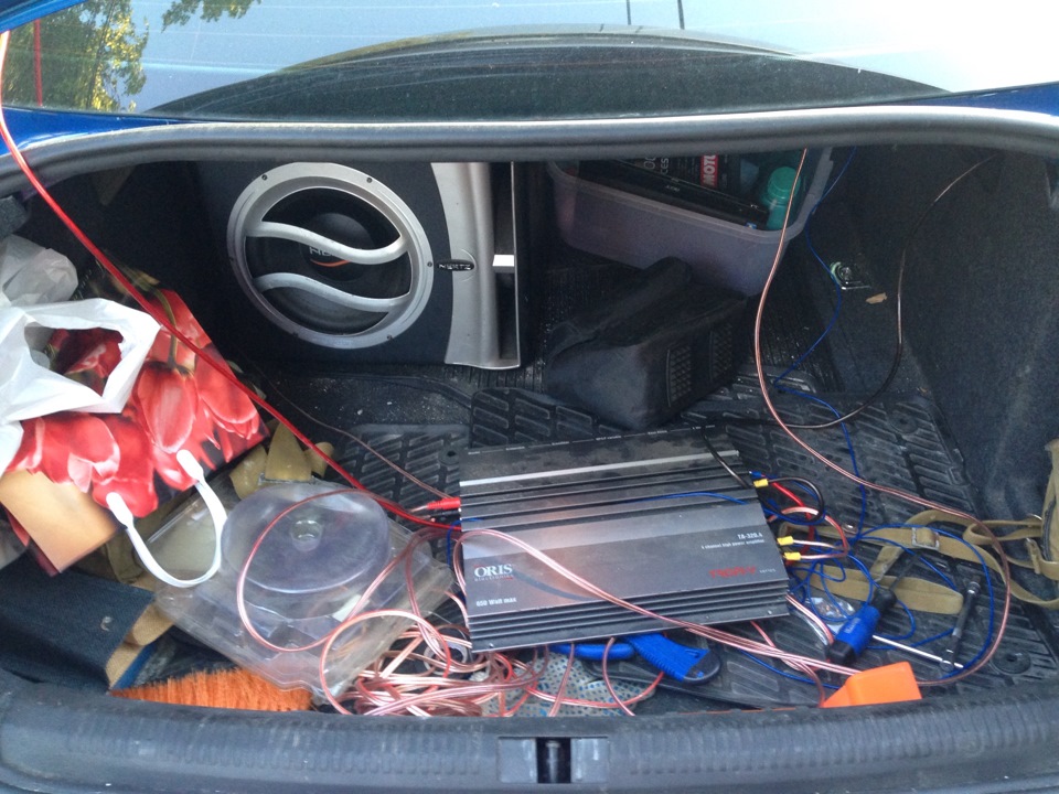

Давно горел этой идеей, так как саб и усилок лежал без дела и вот решился.
Подключаться решил через провода идущие к штатному усилителю. Скажи честно, это жопу расчешешь если не снимать всю боковую обшивку (так как провод короткий)))))
Минус брал от болта которым прикручен штатный усилитель. С плюсом морочиться не стал таща его от аккумулятора. Брал его от силовых проводов идущих под рулем.
В итоге все в тестовом режиме запустил. Слава Богу работает.
P.S. Есть сомнения по управляющему проводу (remote) или это специфика работы ВАГ, но усилитель не отключается при постановке на охрану. Надеюсь, что все-таки уснет спустя пол часа.

я все так подключил, а не поет… :-( зараза!
странно, так как у меея все работает на отлично. У тюльпанов общий провод какой? Если мне память не изменяет, то тот который иден на наружку общий, а середина "штырек" это каналы
на штатном усилке два коричневых минусовых провода идут, между желтым плюсом и зеленым плюсом, эти коричневые в один разъем на фишке входят. мы один минус к одному коричневому, а другой ко второму примотали.
но я через преобразователь Mistery MSD-HD подключал, у меня усилок кикс 1,600 в инструкции написано через преобразователь врубать, если линейных нет.
Ну штатный саб я тоже не отключал. Я когда подключил все то саб у меня "запел", но у меня есть на усилке переключатель который оставляет только низкие частоты.
у меня усилок 1 канальный, там крутилки есть какие то, но я ХЗ их функции…

Ну и подключи на прямую, посмотри "запоет"?
мимо преобразователя Mistery?
да. потому что если все правильно подключено, то не может не играть (((

и я еще красные провода штатного саба из разъема не вынимал.
выручайте! ничего не понимаю…
я минус от болта под сидухой брал, плюс от аккума, а сигнал от саба в полке, не нашел усилок радной! где же он?
Под обшивкой в багажнике вправа у арки
ааа, надо перепоять, ты тоже с проводкой не шути!
А чем я то шутил? Все по уму
по уму это и плюс и мину от акума с определенным сечением из медного кабеля! хотя бы только плюс) ну и красивей бы проводку попрятал!)
Так у меня из меди плюс и минус )))) А проводку я всю культурно убрал, на фото просто тестовые испытания же были )))) Так что все ок

Так управляющий сигнал на усилок, это подача 12V, тебе нужно найти штатный усилок он как раз в крыле вроде прячится и от туда что нибудь позаимствовать.
Ты читал? Я от туда все и позаимствовал
Так я вообще то не про питание говорю, по мимо питания у усилка есть ещё и управляющий сигнальный провод, который его включает, а не тот который его питает.
Это белый провод, который приходит на усилок штатный

Как это хз, если проводка штатная одинаковая. ))))) ты наверное про синий имел ввиду провод remote
я про провода которые идут на доп усилок, да наверное про него.
Короче, сегодня завелся без проблем. Завтра тест на сутки будет
Так воткни мультиметр в разрыв цепи аккумулятора посмотри потребление в покое на охране.
Только не пытайся так завестись =)
Непонял (((
Чтобы посмотреть сколько потребляет система когда она стоит на охране при работающем усилке, снимаешь клемму минусовую допустим, и подсоединяешь мультиметр, один конец к клемме аккумулятора, а другую к клемме и приматываешь изолентой, как бы снова замыкаешь цепь но в разрыве стоит мультиметр, который будет мереть потребление электро энергии, закрываешь машину и защёлкиваешь замок капота и смотришь как меняются показания, исходя из этого можно увидеть выключается ли усилок и если нет, и то сколько он потребляет и на долго ли его хватит.
Так делают когда в машине есть утечка, я так у себя вычислял утечку когда у меня накрылся блок парктроника и выкачивал мне акум.

Ой не фаааакт)) тестером взял и прозвонил контакты через 30-40 минут))
так и звонить не нужно )))) на усилке лампочка есть, ждать неохота у машины столько

После 2-x месячного теста, могу с гордостью сказать, что все засыпает и не высаживает аккумулятор. Бывало что на машине неделю не ездил, а потом завел без проблем!
