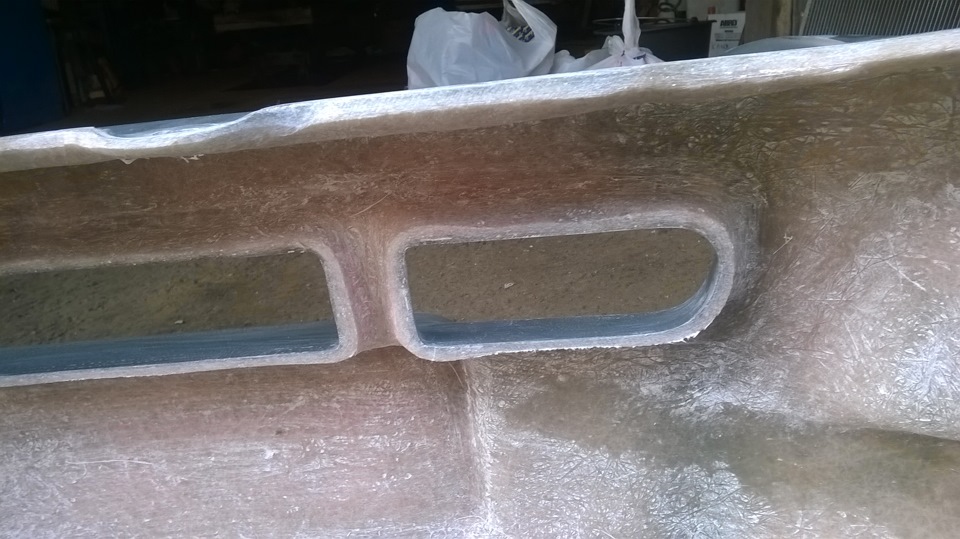

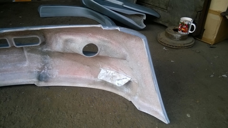

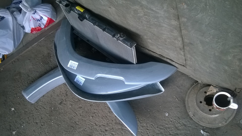

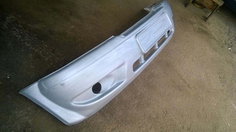

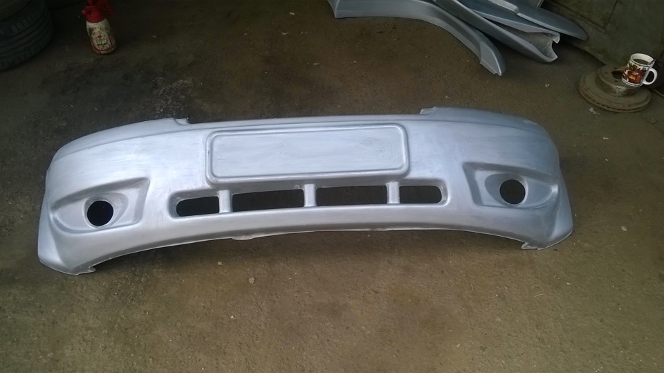

Учитывая что при всей кажущейся прочности штатных бампера и арок они как хрусталь.И решил заказать скорлупу попрочнее.Но металл не очень имеет гуманный ценниг.И решил заказать усиленный (силовой) бампер и арки у proexpert .Оставил заказ и почти через 2 недели получил качественные детали.За что огромная благодарность.Далее процесс инсталяции.цена с доставкой.

Можно вопрос. Если я правильно понял, существует две модификации силового. С креплением на штатный каркас, и с интегрированными креплениями сразу к раме. Насколько вижу, вы выбрали первый вариант. Почему?
еще не определился есть желание переделать или перестроить крепления.
Я имел в виду две модификации у производителя и выбор между ними. Когда уже купил, поздно определяться.
ниче не поздно, крепежи и отверстия в бампере всегда сделаю.кронштейны сварю.

Крылья у них брал-понравились…

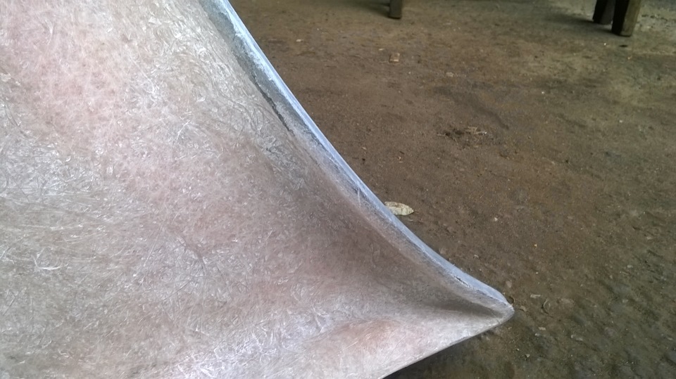

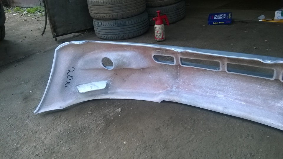

у меня вопрос. Родной бампер — пластик в случае незначительного повреждения паяется? Этот — стеклопластик. лопнул и уже сложно склеить? Не хочу кидать камни в огород proexpert`а, . но на уазике либо метал, либо паябельный пластик. имхо.
Родной не паяется совсем, говно какое то а не пластик, пенится при нагреве. По опыту работы со стеклопластиком, скажу что его лечить куда проще, стекломат и полиэфирная смола, и как новый.
маркировки на родном нет? АВС, РР, РЕ? как на иномарочных пишут?
Мне просто стукнули как то, трещинка, паятся ни в какую, на счёт маркировки не видел, написано только сделано в России, стеклопластик в 1см легко выдержит хайджек, прочность огромная. Собственно он и лепится из полиэфирной смолы и стекломата.

вес бампера 5 кг…ширина минимальная 12 см…
подъем реечным домкратом:
испытание кувалдой:
