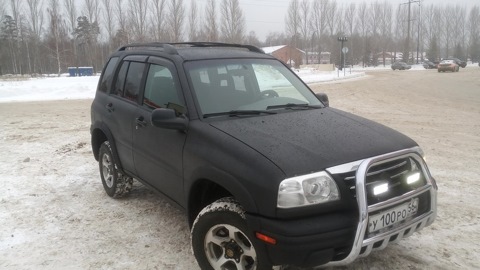

Либо как у меня (см бж), только чашки из новосиба не заказывать, а сделать проставку у токоря и интегрировать чашку от квадратп
Советую как у меня. перед: стоковые пружины с проставками + стоковые же аморты с "заниженной" верхней опорой от тюнинг4вд или от витары-квадрата. Зад: пружины CR-V + аморты от ипсума. Уже пару недель езжу (и не только по асфальту) с примерно 70кг в багажнике — к заду ваще никаких нареканий.

а номерочки можно что на зад ставили ?! и что за аморты с заниженной верней опорой на перед?!
Зад:
— Пружины Honda CR-V RD1(оригинал 52441-S10-A01, я брал Lesjofors 4235735)
— Аморты Toyota Ipsum/Gaia/Picnic (оригинал 48531-49115, я брал Kayaba 343282). В ухо нужно вставить металлическую втулку от задних аммортов вазовской классики, т.к. оно 16мм в диаметре, а болт 12
— удлинитель кронштейна тяги панара
— Открутить крепления тросов ручника от поперечной балки над мостом
Перед
— Проставки над пружинами
— Удленители отбойников
— Опоры с опущенным местом крепления или переходники + опоры от квадрата (суть таже).
— еще надо развал как-нибудь поправить. Можно эксцентриками от этих же ребят, можно самому выточить
