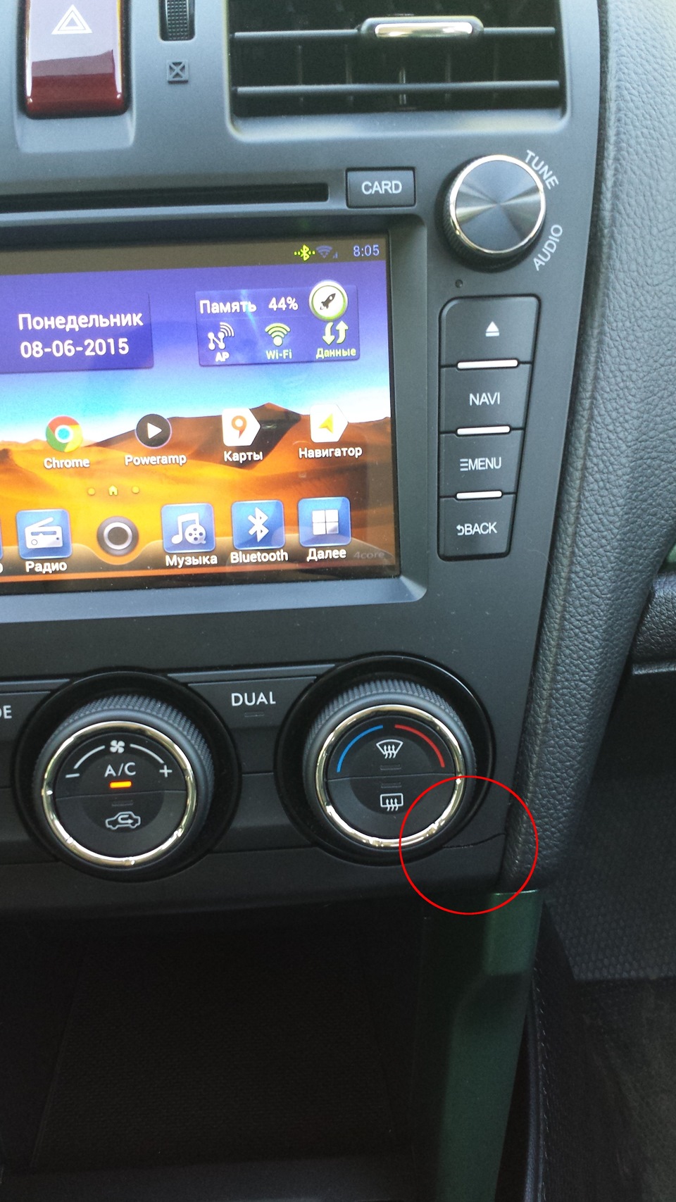

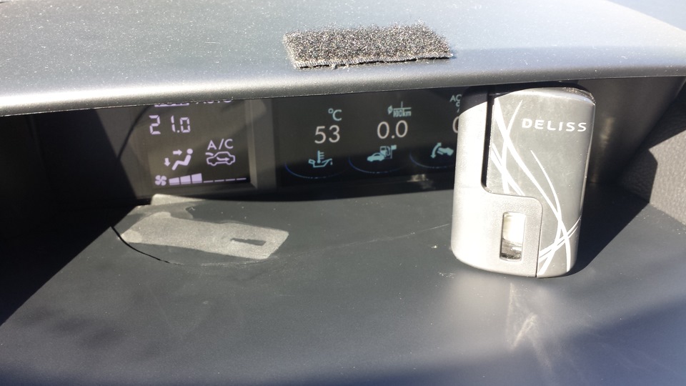

В некотором царстве, в некотором государстве на некоей мойке мылся автомобиль. И в процессе мойщик (мать его!) решил протереть торпедо, а висевший на воздуховоде ароматизатор (дважды мать его!) снял и, не мудрствуя лукаво, кинул на крышку магнитолы.

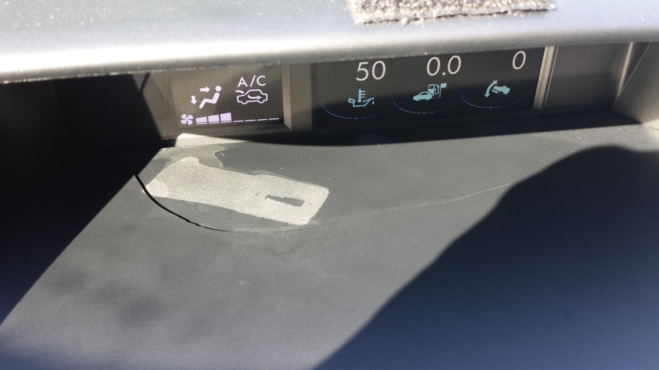

Не знаю что за адскую смесь туда наливают, но результат впечатляет — на крышке белый выжженый след четко по контуру ароматизатора, как будто на этом месте замочили Чужого!
При попытке повесить контейнер на место на воздуховод с него ещё обильно накапало на правую сторону рамки ГУ (сразу же было вытерто).
Машина постояла некоторое время под палящими лучами солнца, и панели лопнули — занавес…
Deliss этот брался в "Метро", периодически докупал сменные баночки на него, у матери в машине точно такой же… первым делом выкинул оба! Слава Богу, во FlyAudio Russia пошли навстречу, нашли рамку от G7042F01, ну а панель крышки надо будет заказывать…
Вывод: не все ароматизаторы одинаково полезны!

Не понял я почему панель то лопнула?
Кислота там какая-то, по ходу. Подразьела пластик, а на перепадах температуры материал сжимается или расширяется. Вот результат.
