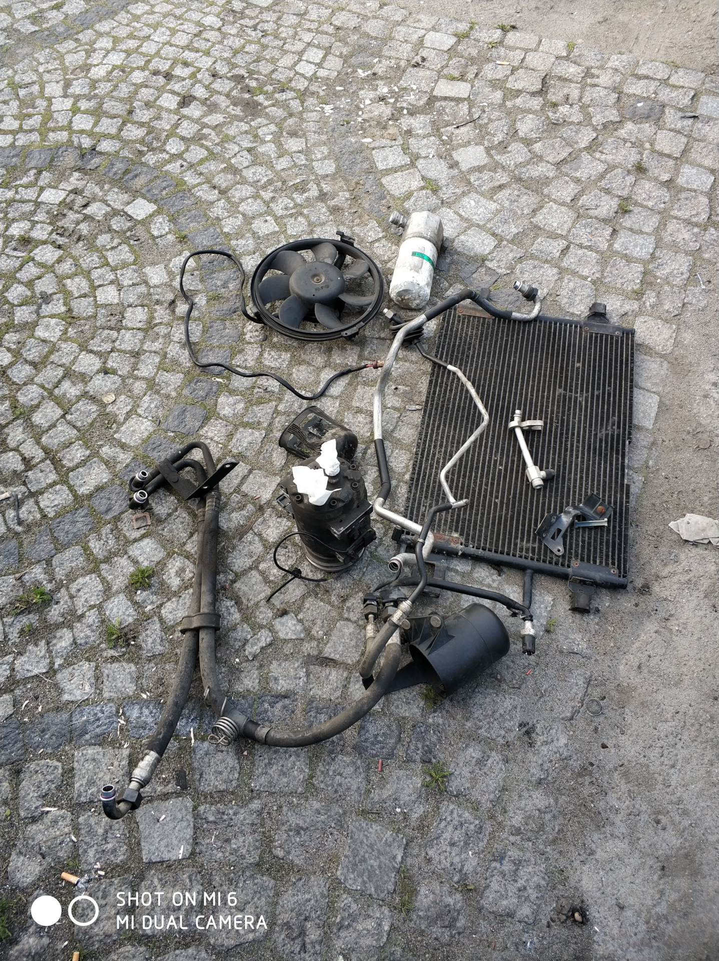

В нашем дворе модно промывать систему кондишена 646 растворителем ПЕРЕД УСТАНОВКОЙ НОВОГО КОМПРЕССОРА.
Я тоже хочу холодок летом. И компрессор я уже купил. Фрион слил на станции. Купил новый осушитель и дроссель. Купил 3 л 646-го растворителя. Вам советую 4 или 5 литров.

Ну думаю понятно что нужно снять воздушный фильтр и открутить трубки от компрессора кондея.
осматриваем наши трубки. На одних есть налет, на других нет. Почему?-я не знаю.
а это наш помошник в промывке ситемы.
ну и снова про налет с одной стороны черный с другой -нет. Это кстати испаритель кондиционера, если что. Представляет собой небольшой радиатор.

Трубка темная с налетом это изношеный осушитель, просто гранула темная
Я позже увидел что новый поставил. Я вот не знаю чем всё таки промыть. Но только не пропаном. Боязно.

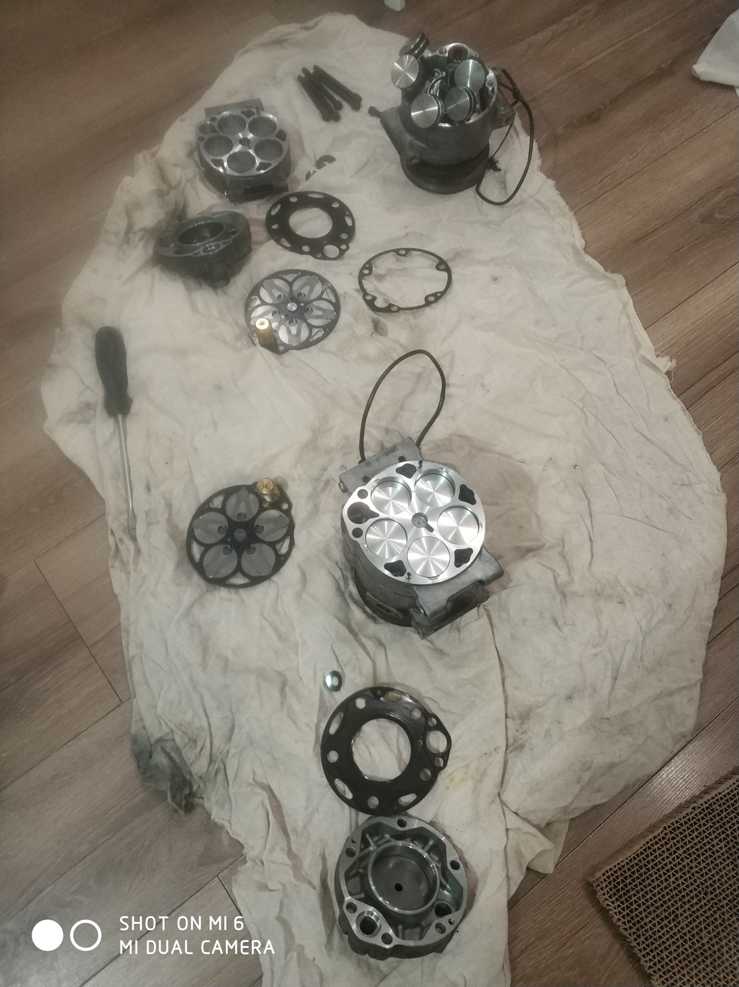

Я тоже сильно заморочился, с двух компрессоров собрал хороший один(с заменой прокладок сальника и подшипника)
