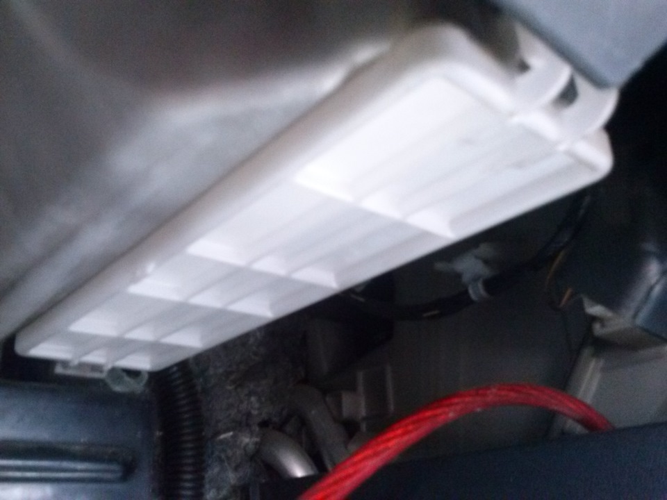

Салют кольтоводам. Долго искал где же у меня салонный фильтр, по книжке смотрел, но в итоге не нашел. Начитавшись кольт клуба, узнал, что фильтр таки предусмотрен конструкцией, но почему-то производитель некоторые модели кольтов обделил, но вариант внедрения есть и достаточно простой. Покупаем фильтр салона и крышечку и приступаем.

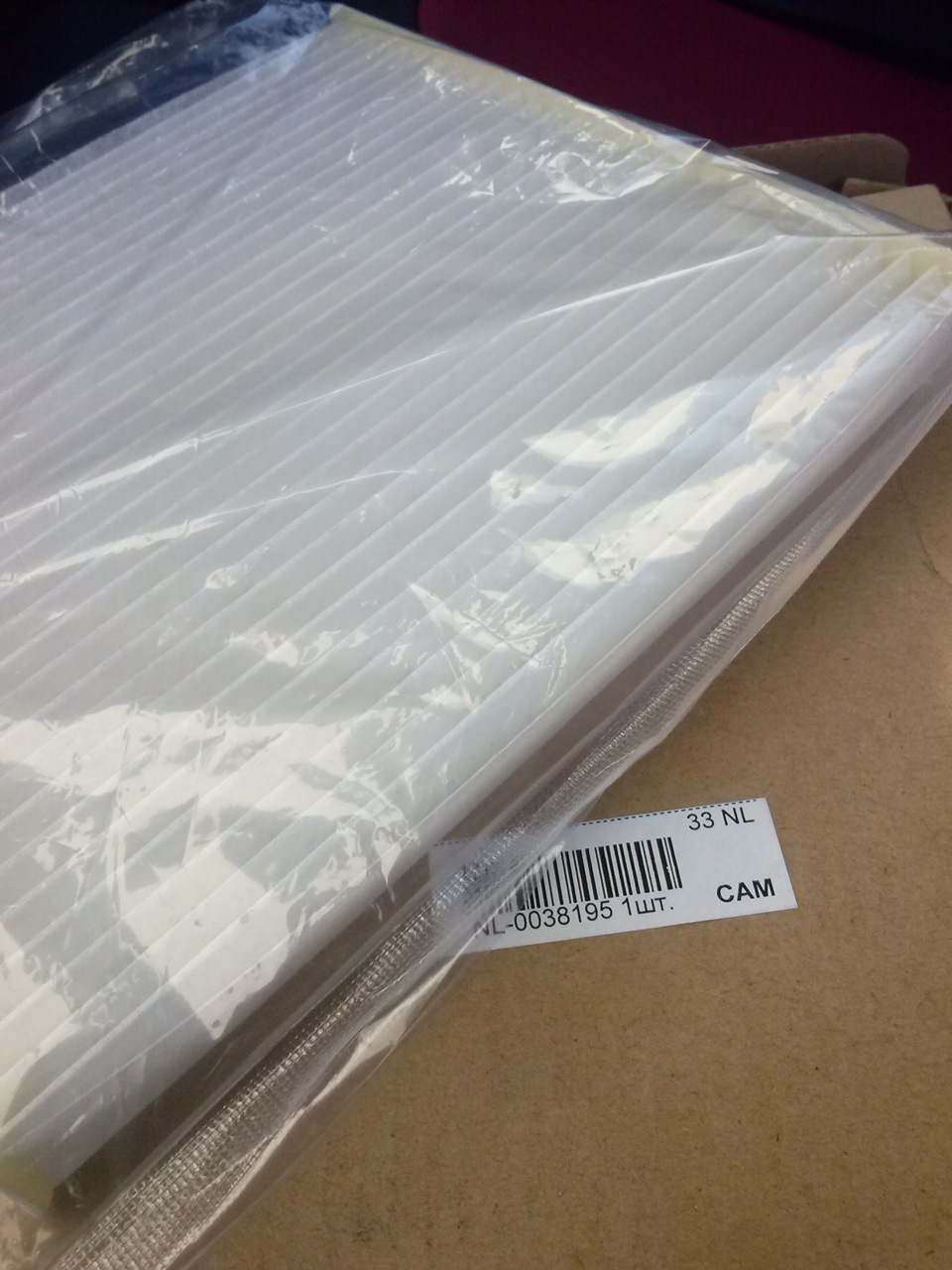

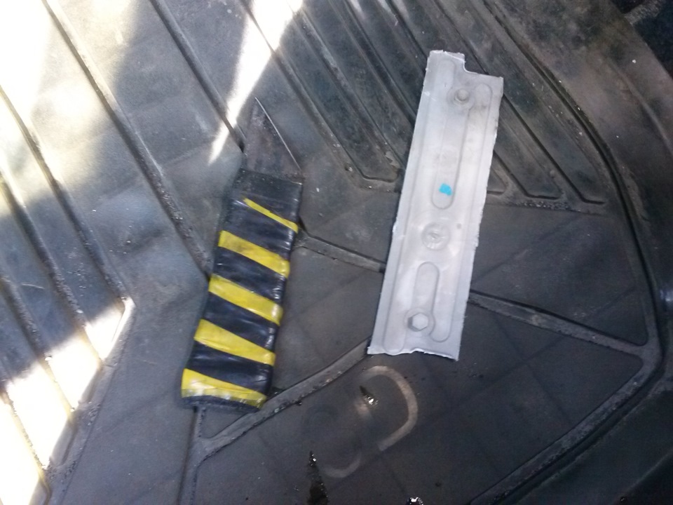

Здесь должен быть фильтр, но увы. Все что нужно — вырезать по периметру дно, поставить фильтр и крышку.Вырезаем дно, я резал самодельным ножом, ну тут не принципиально. Главное остроконечный и не гнущийся. Пришлось попотеть в жаркую погоду и испачкаться, делал на улице.Получилось не идеально, но можно обработать напильником :) Оттуда кстати какахи всякие пыльные посыпались. Остается поставить фильтр и крышечку.Фильтр. Оригинальный номер MN 140141, на фото аналог. Вставляем в короб. Фильтр прямоугольный, неправильно поставить не получится.Крышечка оригинал, номерок видно.Ставим крышку. Радуемся.
