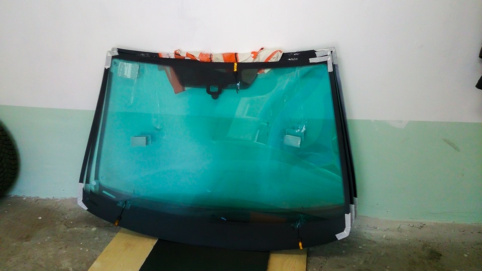

Скаут довольно универсальный автомобиль и весь такой семейный, вместительный и довольно резвый (особенно после чипа), но всегда найдутся вещи, которых не хватает. К таким у меня относятся автоматическое открывание/закрывание задней двери и полный обогрев лобового стекла. Если с надеждой когда либо поставить электропривод задней двери я уже фактически попрощался (слишком узкий у нас канал, куда убираются амортизаторы, ни один соленоид туда не лезет), то с полным обогревом повезло больше. Был готов уже поставить и китайца, но они на октаху полный обогрев не делают. Вот однажды случайно наткнулся на пост Сергея www.drive2.ru/l/5627805/ где он собирал народ на первую пробную партию стёкол от российского производителя КМК Glass город Бор. Для оформления заказа необходимо было набрать минимум 15 человек. Вообще они берутся за заказ от 20 стёкол, но пошли на встречу и согласились на 15. За 2 месяца на драйве набралось только 7 человек и вот по согласованию с Сергеем я замутил пост на шкода клубе forum.skoda-club.ru/viewtopic.php?f=16&t=130761 За неделю мы набрали 19 желающих :)) Всё-таки драйв это не место для подобных затей.

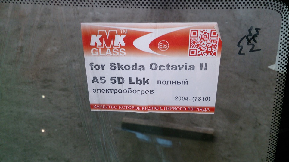

Были сомнения по качеству продукции данного производителя, т.к. в сети многовато негативных отзывов, но они единственные кто согласен принять заказ и выбора особо нет. К тому же лобовик это расходник и всегда можно поставить классическое.
В итоге заказ ушел в производство 3 апреля через московское представительство, в конце месяца стёкла были готовы и приехали в Москву, ещё месяц понадобился чтобы доставить их в Оренбург. Не быстро, но как выяснилось развозят они их сами на своем транспорте и мне довезли мою партию из 3-х шт. прям до ворот гаража, что не может не радовать.

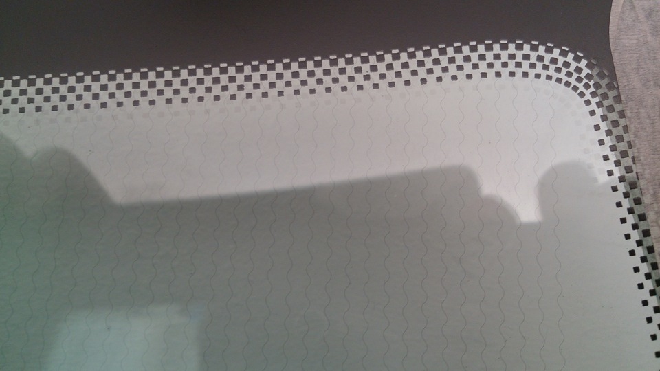

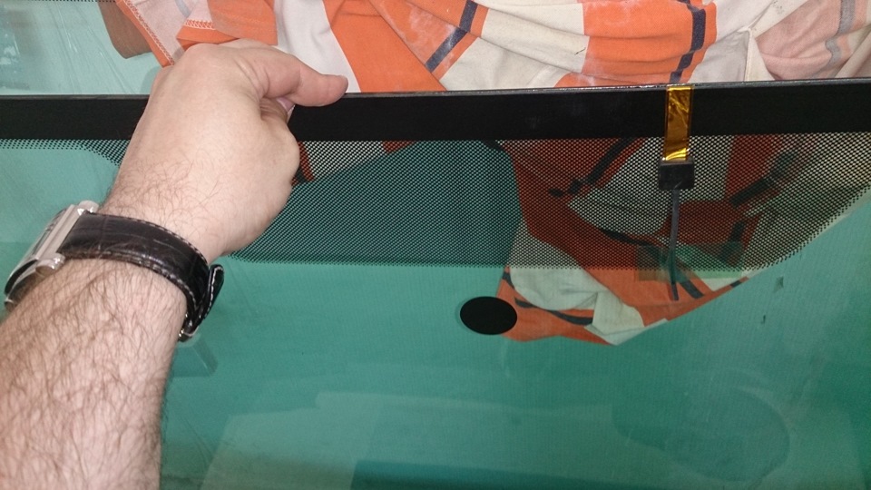

Покрутив их под разными углами переливов пока не замечаю, нормальное стекло, вопросов нет. Кстати после этого эксперимента присмотрелся с пристрастием к родному и нашел косячки в отливке, так что кто хочет тот везде найдет.
Нити внутри не заметнее чем на том же йети или куге, коие в семье имеются и есть с чем сравнить.
Многие интересуются тонировкой. Стекла на вид не зеленые, как впрочем и родные, но если поставить три рядом то зелень ярко выражена, т.е. тонировка присутствует.

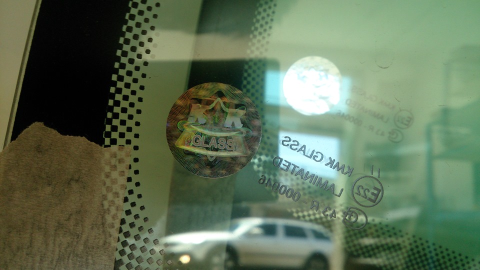

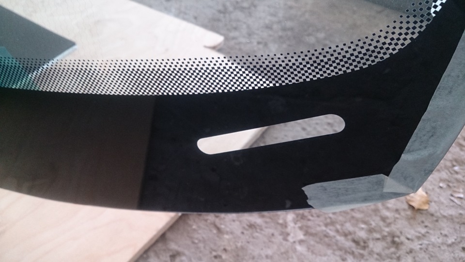

Из 3-х стекол одно пойдет на дорестайл, соответственно датчиков дождя и света там нет и КМК Glass учли это при нанесении шелкографии, так что у кого дорестайл думаю бояться нечего.
Окно под VIN как на штатном

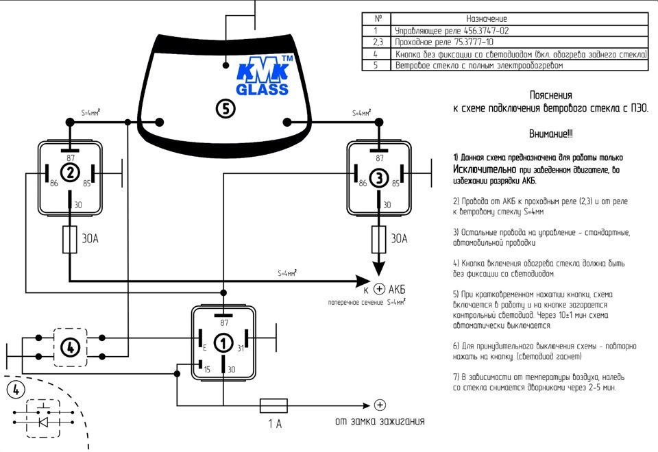

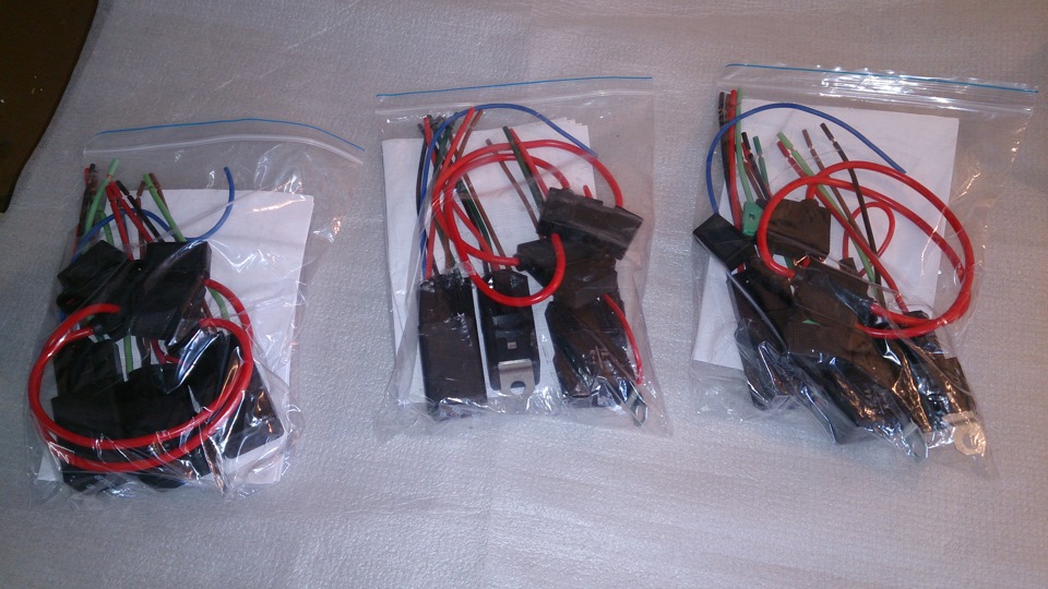

К стеклу прилагаются релюшки, проводка и схема установки.

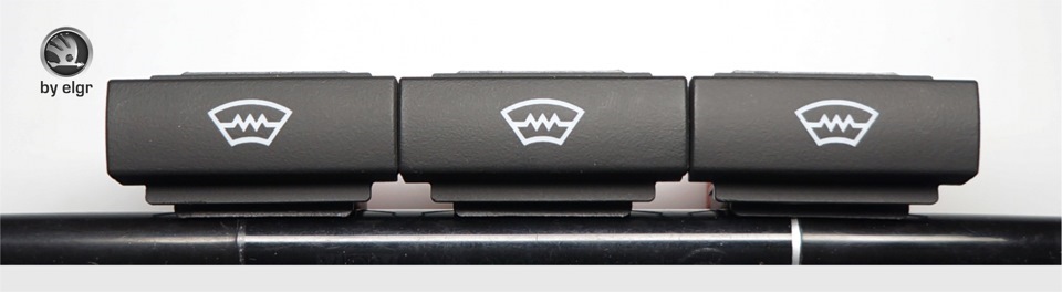

К вопросу о кнопке… Колхоз в машине не люблю и терплю только как неизбежное, по этому заморочился на тему нормальной отдельной кнопки. В очередной раз спасибо драйву, нашелся добрый рукастый человек – Егор из Перми, который и изготовил мне 3 кнопки из кнопок «Set» (датчик давления в шинах) www.drive2.ru/b/1952629/

По стоимости:
Стекло — 9000 руб.
Набор релюшек — 1000 руб.
Доставка до Оренбурга — 2400 руб за 3 лобовика, т.е. 800 руб за лобовик. Выяснилось что у нас в городе 3 точки торгуют продукцией КМК и можно было через них доставку оформить, было бы на много дешевле, а так они провели это как отдельный заказ. Ладно в следующий раз буду умнее.
Модные кнопки — 2325 руб за три, включая покупку кнопки «Set», работу по переделке и пересылку до меня, т.е. 775 руб за кнопку.
Кнопки и релюшки это единовременное вложение, так что можно пережить и не заморачиваться.

Подскажи что именно переделывали в кнопке? я имею ввиду електронику переделывали, или только картинку?
Витрину, электронику то зачем

Привет. А как пластиковый кант внизу под жабо, или у вас его нет? Или со старого переклеили?
Старый оставили, плюс слегка подрезали под шлейфы от обогрева
Приклеили к стеклу?
Вот технологию не подскажу, мне мастер отзвонился и попросил разрешение чуток подрезать, чтобы шлейф нормально лёг, а уж как он там клеил или нет не знаю.

Просвятите. У родного стекла по периметру тоже есть рисунок обогрева, в виде точек. Это что? И как оно включается?
Это не обогрев ;)) это шелкография. Просто рисунок, чтобы внутренностей не видно было.

Супер! Тоже пойду в очередь. А ВИН через стеклышко видно?
Да, там такое же окошко

Нити сильно видны? Можете сравнить с другими лобовыми стёклами с подогревом? Хорошо бы фотки увидеть.
Не сильнее чем на куге или йетике (оба есть в наличии и периодически гоняю), на втором фото видно нитки
Вот оригинал фото, там побольше img-fotki.yandex.ru/get/5…9.c/0_a3a91_bc4dd6c0_orig
