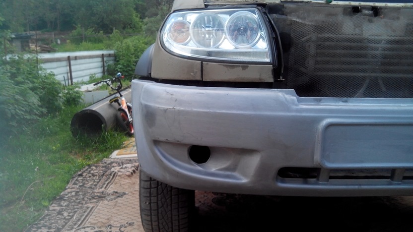

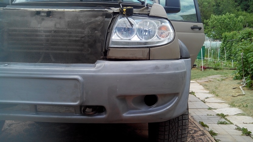

Забрал сегодня из ТК и сразу мерять))) По итогам примерки надо пилить правый кронштейн крепления бампера к раме. Сам бампер мне понравился, мои 100 кг выдерживает. Есть некритичные неровности, после покраски будут не так заметны. Всем бобра!

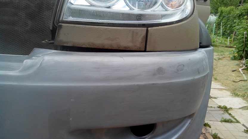

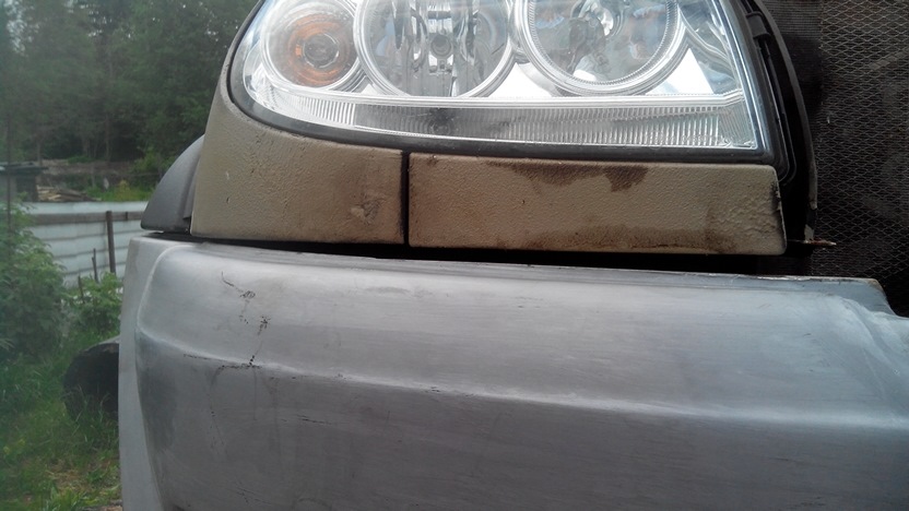

Поверхности ровные, край слева род фарой неровный. Будет украшен в чёрный, видный не будет
нагрейте место по левой фарой феном…обычным для волос…ну или сторительным…тока градусов до 50-60…не больше…и распорку туда поставьте… смола подвянет при нагревании…будет чутка эластичной…вы поверхность приподнимете за счет распорки…смола остынет…и примет уже новую геометрию!..
нашу капоты юзают на кольцевых и дреговых болидах…там толщина поверхности 1.5 мм…фольга… а температуры не хилые под капотом…проблем нет с геометрией…
если металл…зафиксировать и домкратом работать… то и он будет гнуться… со стекло-пластиком тоже самое…тока нужно смолу разогреть…а то она трескаться будет…
Вопрос на засыпку:
А летом в жару под 50-60 Ваши изделия не "поплывут" часом? :)
друг…стекло-пластик…это переплетенные волокна стекло-ткани…пропитанные полиэфирной смолой…
10 слоев…толщина 1 см…там одна арматура!..
