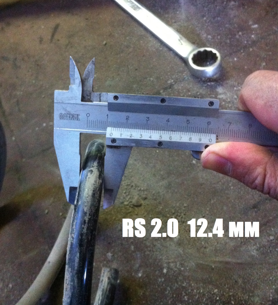

Замеры самих пружин. Высота их оказалась одинаковой, отличие в диаметре прута.
