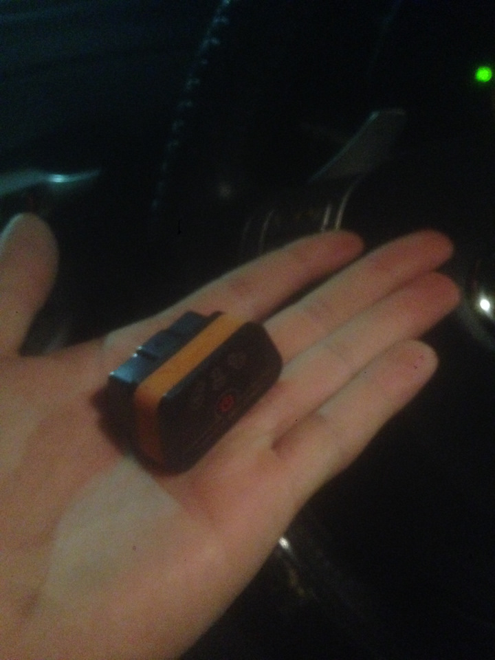

Подскажи, есть сканер obd2, с помощью какой программы можно отследить силу тока в моторе актуатора ?
Toyota techstream
А через телефон можно как то? Вот такой-то сканер
можно тока лаунч желтый или красный
