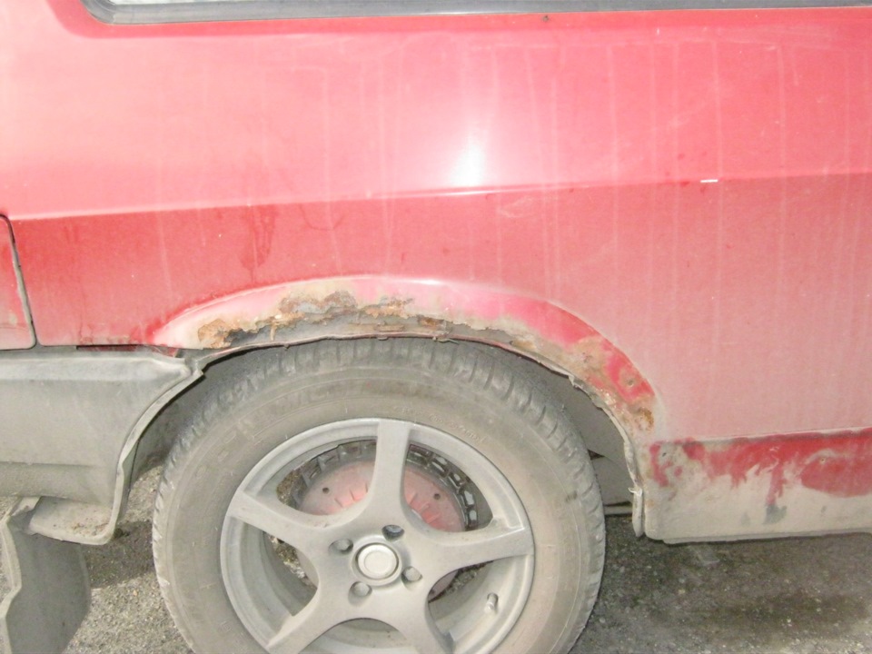

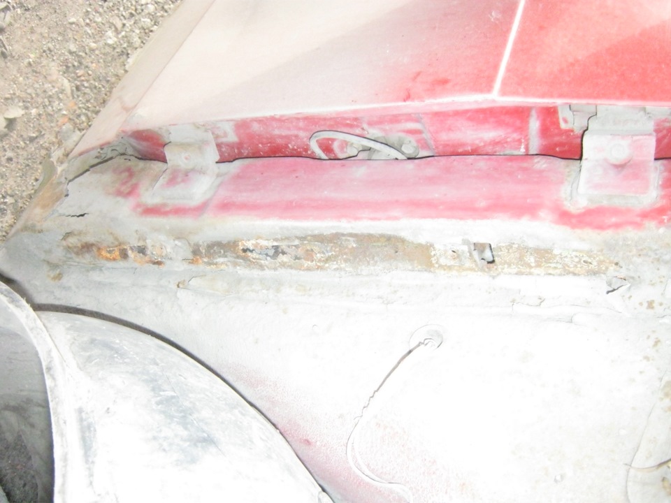

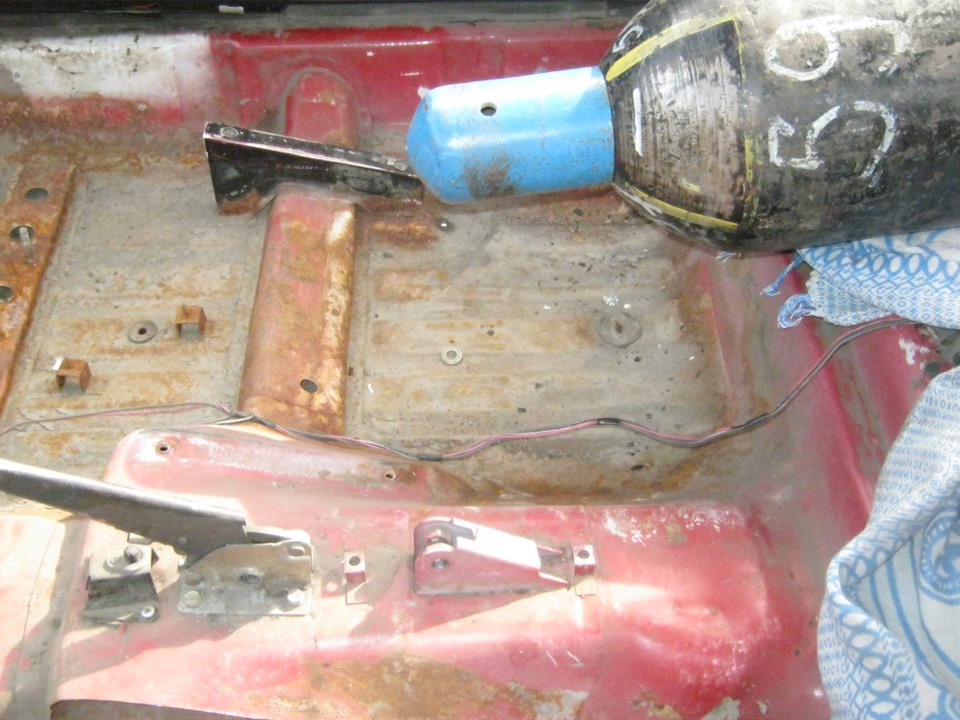

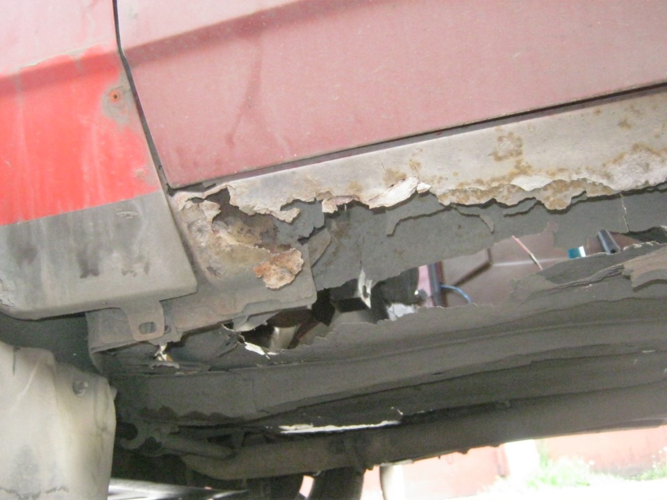

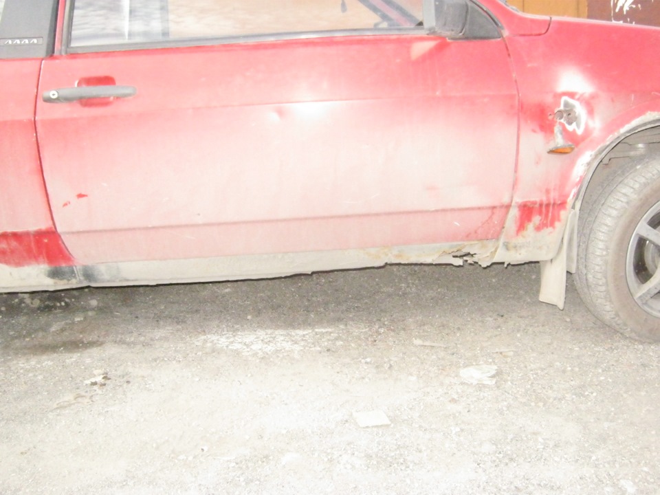

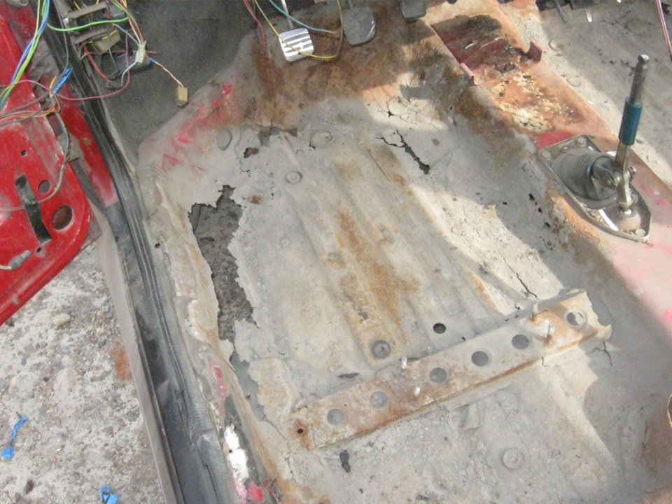

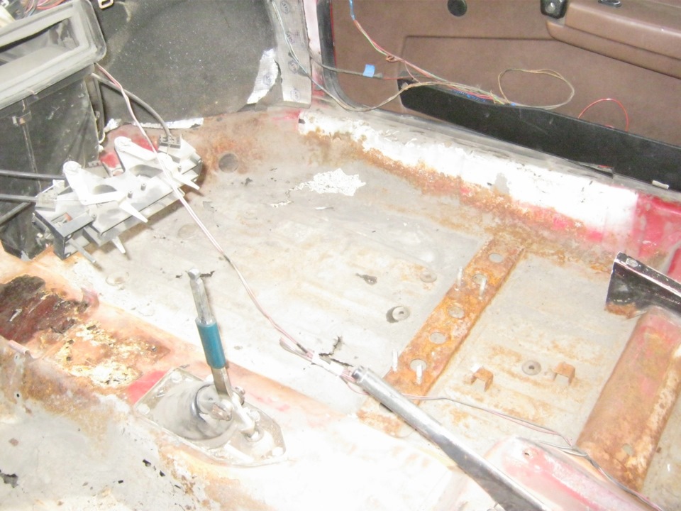

Началось все с того, что кузов изрядно подустал. Пороги сгнили, лонжероны продавились, в арках зияли дыры толщиной с два пальца, ну а под ковром были дыры такие, что можно не выходя из салона заменить втулки стабилизатора)))) В общем состояние довольно плачевное. Кузов гулял, при езде по лужам грязь и воду закидывало прям в салон. Вся заводская шумка сгнила, и я выкинул ее нафиг. Кинул ковер поверх железа и так ездил целый год. Ощущения не очень приятные. Постоянный шум раздражал, а зимой ноги к ковру пристывали.
Тогда я и задумался о том, что пришло время заняться кузовом. Ремонт предстоял серьезный. Мне все говорили, «На хрена тебе это?», «Смени машину», «Оно того не стоит». А я только улыбался. Не знаю то ли это просто была реакция на издевки, то ли истерический смех от того что я понимал, что мне предстоит. Но если честно, я не понимал, как это сделать и с чего начать. У меня не было опыта ни жестянщика, ни сварщика, ни маляра. Ради интереса, решил проехаться по сервисам, подузнать сколько возьмут за все работы. Где-то крутили пальцем у виска, где-то не хотели за это даже браться. Ну а те, кто все-таки могли что-то сделать, такие ценники выкатывали, что я решил. Нах… все эти сервисы. Буду делать сам.

Баллон нашел по объявлению недорого уже заправленный и привез в гараж.

Вроде готов. Наступил отпуск. Разобрал салон, снял панель. Под ней меня ждал сюрприз. Прямо под лобовым стеклом был выгрызен кусок шумки и сделано гнездо в котором жила мышь. Она жила в моей машине пол года, жрала все что съестное оставалось в машине. Срала где попало. Ее даже морозы не испугали зимой. Я ее давно выловил. Но вот где она жила все это время обнаружил только сейчас.

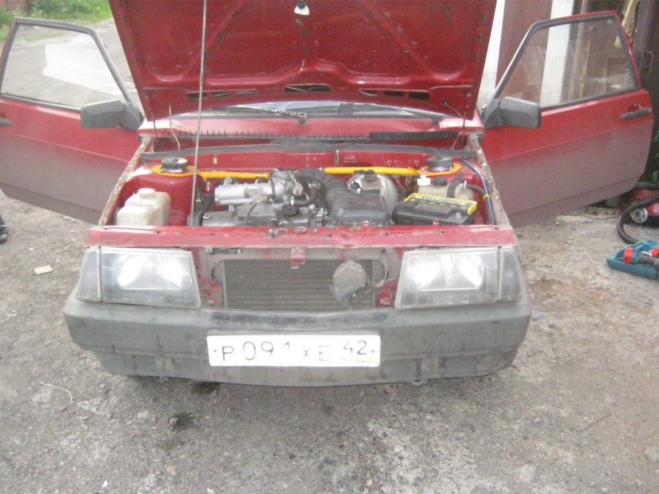

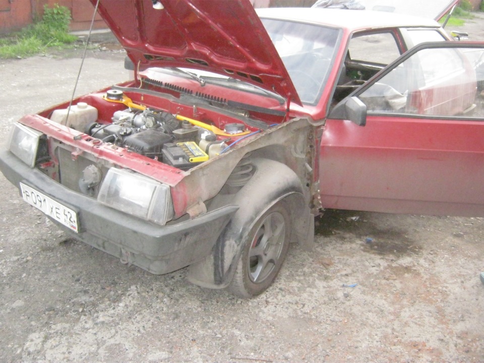

Дальше снял все навесные детали кузова – двери, крылья, капот. Чтобы оценить состояние и прикинуть объем работы.
И загнал машинку в гараж, понимая что самостоятельно она оттуда уже через пару часов не выедет.
