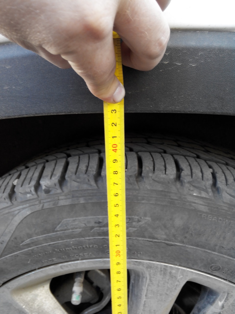

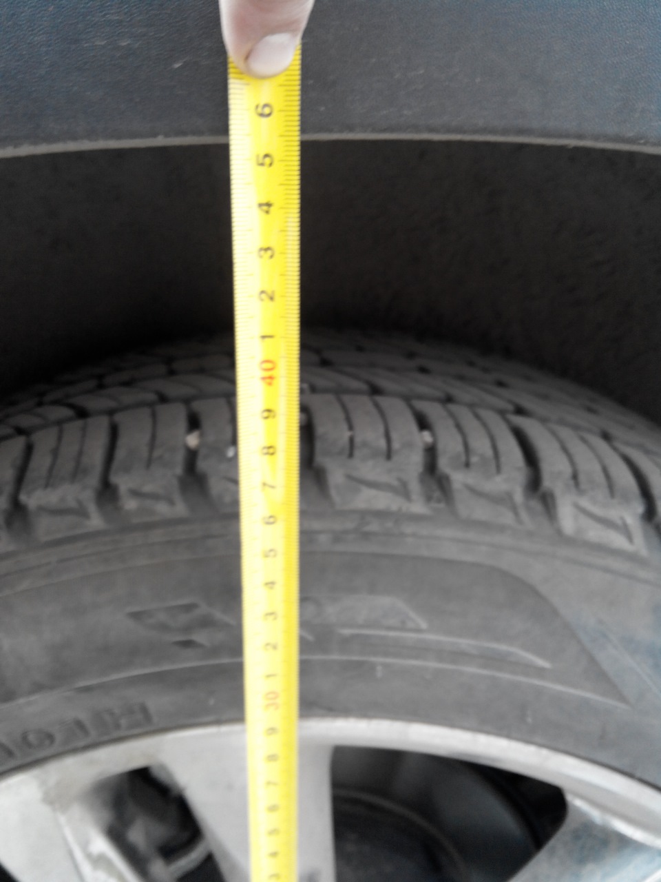

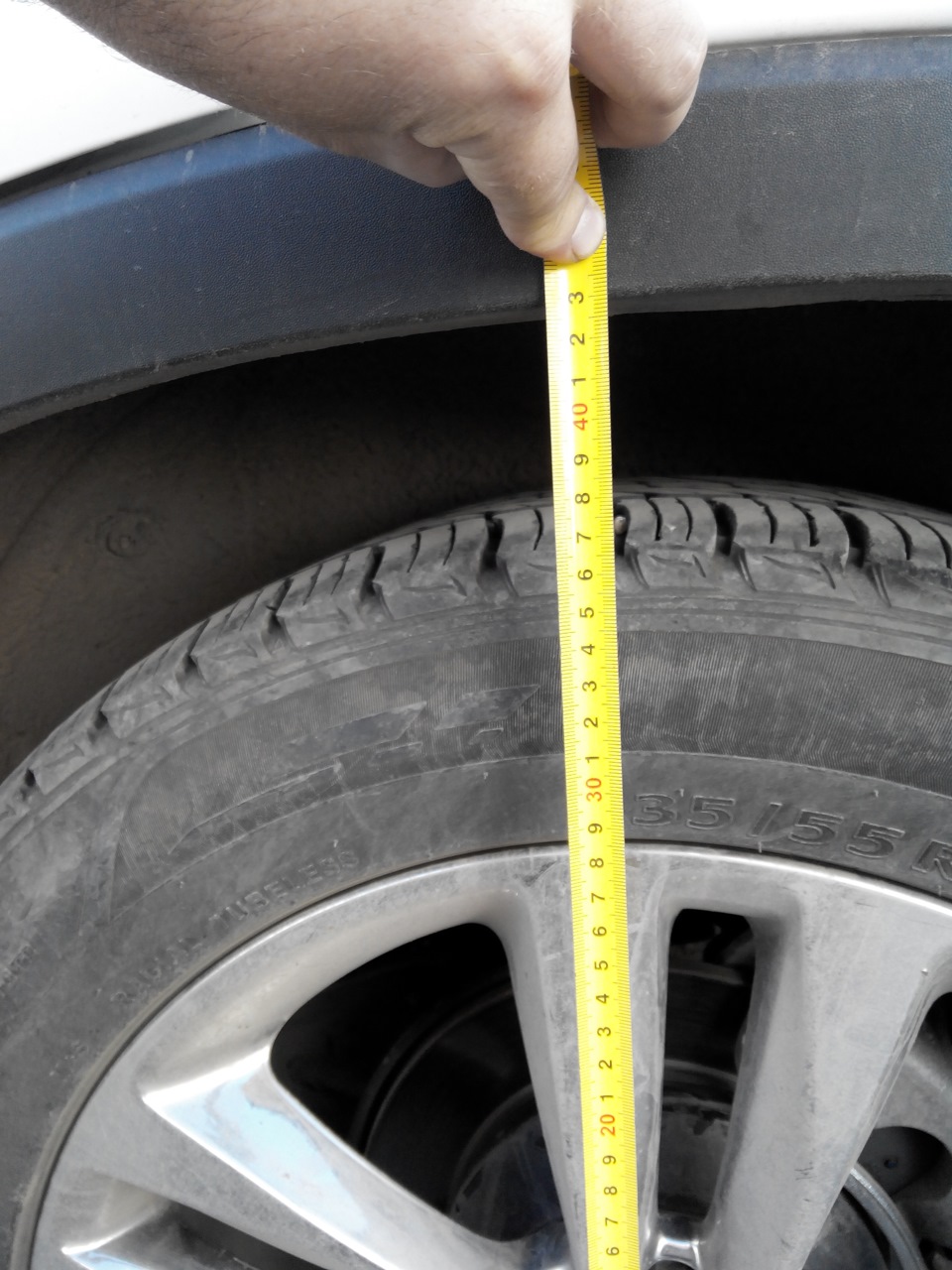

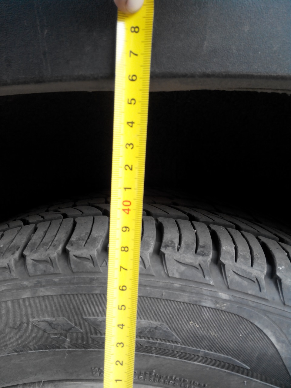

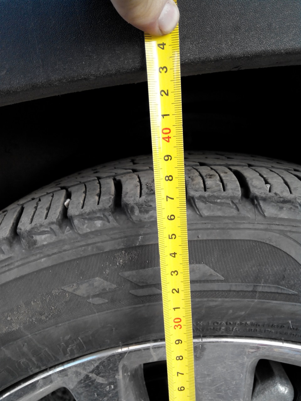

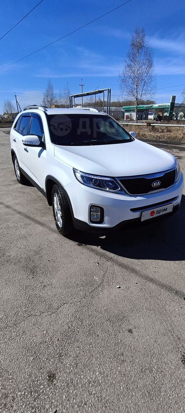

Прикупил проставки для увеличения клиренса, зад +30 мм, перед +20 мм. Пока установил только задние. До замены сделал замеры, было 43,5-44 см. от центра ступицы до арки, после установки стало 45,5-46 см. слева-справа. Когда установлю передние — сфоткаю общий план авто, что получилось в итоге.
Наконец доделал начатое ранее. Пожалел, что на зад купил проставки +30 мм., а не +40 мм. Исправил это подложив под проставку транспортерную ленту 15 мм. Результат выкладываю.

Отлично смотрится! Вопрос: сколько времени по установке? У меня еще вот такая задача, ездия на дальние расстояния дороги сам понимаешь и жопа имеет такое дело раскачиваться при определенной неровности, как у тебя с этим дело обстояли до и после? На передок уже поставил, впечатления?

управляемость и поведение на дороге не изменилась?
Только в лучшую сторону, по моему мнению.

Привет! Какой каталожный номер заказывал на перед?
Привет. На перед заказывал 17-15-011/20.
Спасибо! В Новосибирске?
Да, в Новосибирске
Задние смотрю под пружины?
Да, мне показалось так надёжнее, единственное пожалел что не взял +40 мм на зад

и еще, аморты и пружины сток?
Да, всё стоковое.
