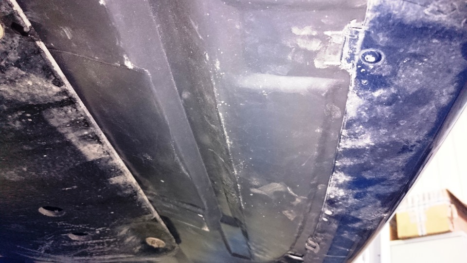

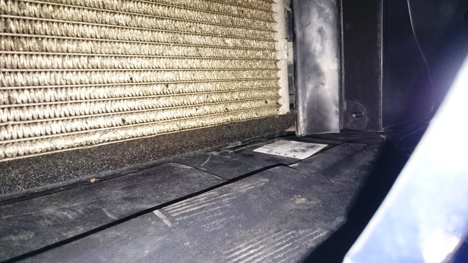

Заказывал тягу всё той же фирмы Delphi, в этот раз уже за 767р. Плюсом ко всему были заказаны пыльники радиатора охлаждения: левый Ford 1252552 — 389р, правый MV Parts FLR1424095 — 444р и пыльник бампера SAT STFDA50250 — 529р. Подбирал из расчёта самое дешевое, так как этот пластик подвержен частым ударам камней. Фотографии уже сделал на машине, с процесса как то не удосужился)
