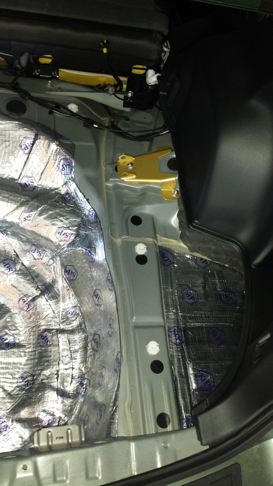

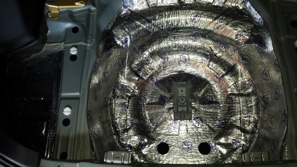

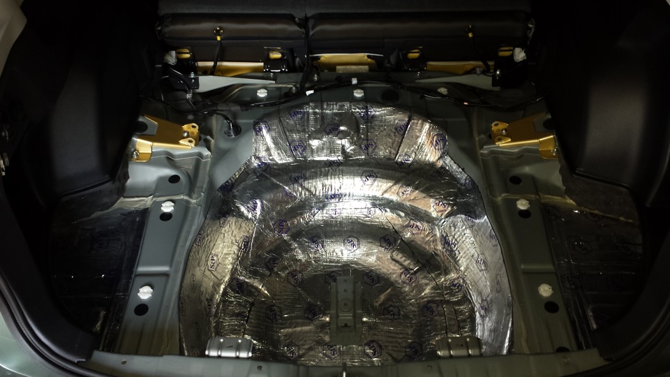

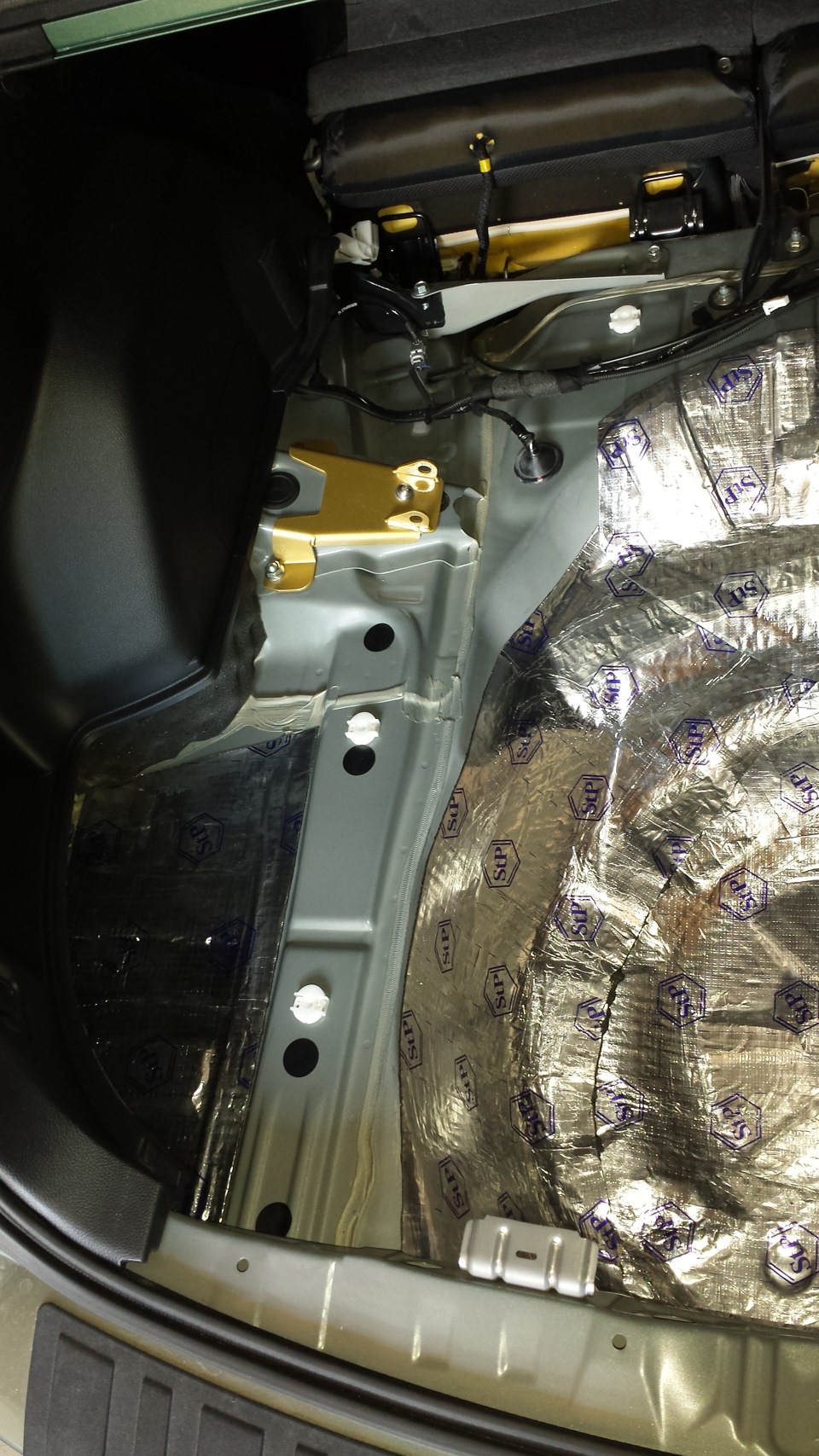

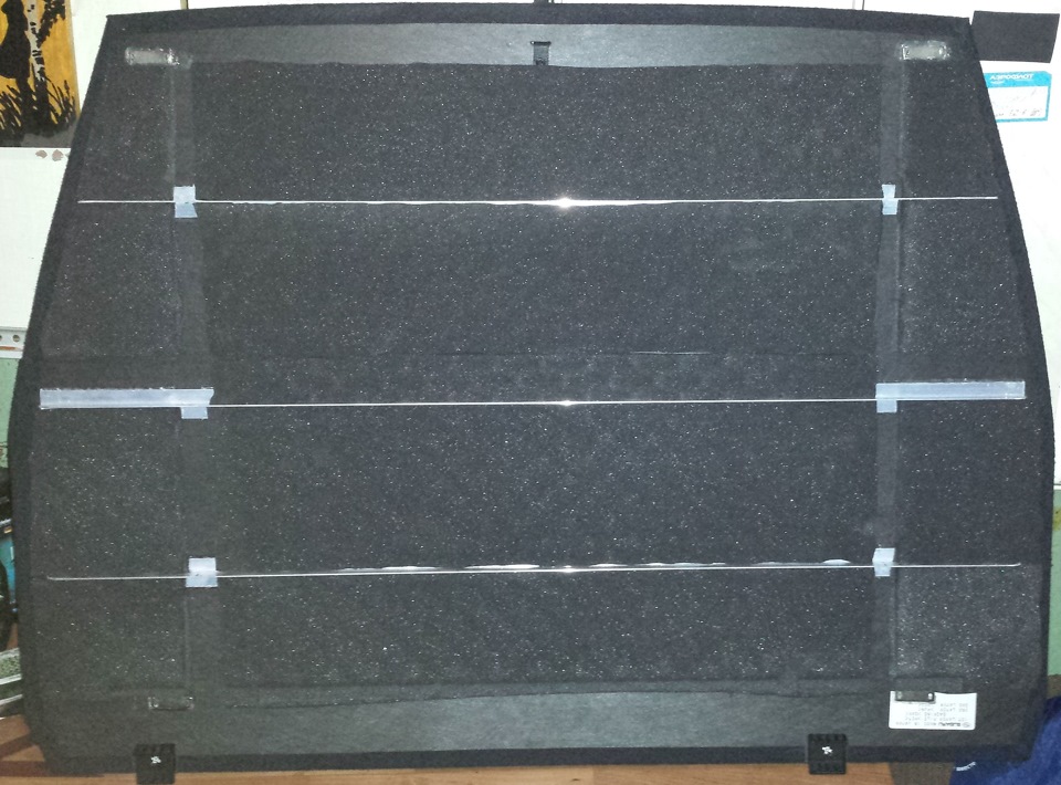

После устранения мелкого косячка заводского ЛКП в поддоне запаски, продолжаем шумовиброизоляционные мероприятия.
По классической схеме, простукиваем и обклеиваем вибропоглотителем (в данном случае — Вибропласт Silver) гулкие звенящие поверхности. Заодно, надеюсь, это раз и навсегда решит вопрос с возможностью коррозии на этом участке — мастичная основа Вибропласта суть тот же антикор.
Дырки я решил не заклеивать и вырезал отверстия в вибре с установкой на место родных резиновых уплотнителей, обильно обработанных силиконом:

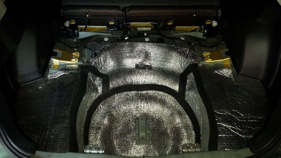

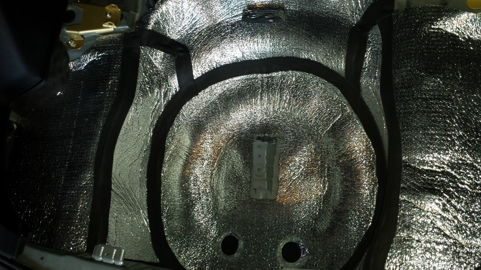

Следующим слоем кладем шумку — у меня это оказался Акцент КС ЛМ 10-ка, поскольку все равно его чертова уйма осталась, а здесь он будет как раз к месту — лавсановый слой стоек к механическим воздействиям содержимого багажника, запаски и т.п.
Черные полосы (выглядят на фото так, как будто дорисованы в Фотошопе) — это самоклеящаяся прорезиненная акустическая лента — на стыки шумки:
Собственно, с ШВИ все. Разумеется, после такой обклейки штатный пенопластовый "органайзер" туда уже не встанет и мы встаем перед дилеммой — либо подрезать материал/пенопласт, либо решать вопрос кардинально. Я заведомо выбрал второй вариант, для чего разжился обработанной древесиной и целым рядом аксессуаров для реорганизации багажника.
Собственно, идея изначально была озвучена на просторах FMC, я лишь доработал и дополнил её под свои требования и реалии. Всегда было завидно владельцам X-Trail'ов по поводу отлично организованного салона и багажника — в частности, выдвижного ящика под полом! Сколько туда всякого хлама можно упаковать! Краем уха слышал, что в новом третьем X-Trail ниссановцы решили от него избавиться?! Если это так — автору этой идеи самое место на костре святой инквизиции!

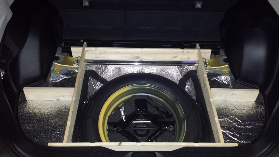

Не спеша измеряем-чертим-режем-подрезаем, получаем вот такую заготовку:
Выглядит колхозно, но это лишь сырцы. Обклеиваем каждый элемент будущего органайзера Маделином, для придания законченного и заводского вида (а заодно — чтобы уберечься от заноз :)) и собираем его (я использовал мебельные болты-саморезы под шестигранник):
Поскольку от какого-никакого наполнителя а-ка пенопласта мы избавились, было решено дополнительно укрепить пол, добавив в качестве рёбер жесткости алюминиевый тавр-профиль (Т-образный), вставляющийся в заранее размеченные прорези органайзера:
Дальше — в зоне органайзера также заклеиваем блястящий Акцент тем же Маделином — для придания кошерности и мягкости:

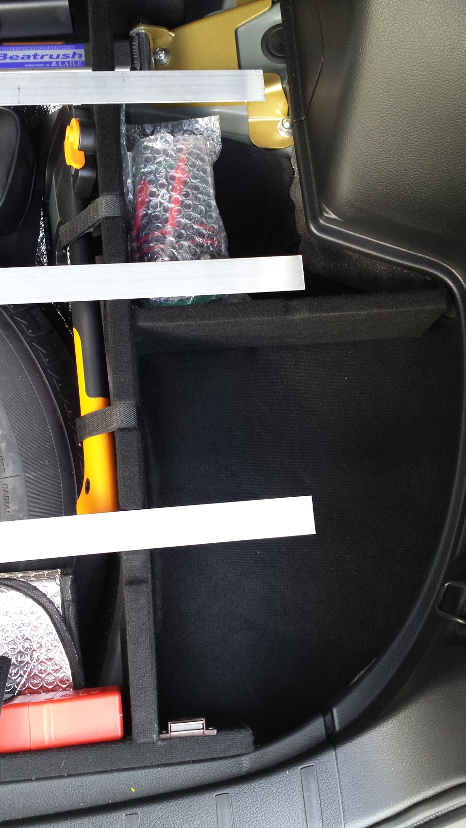

Также, на деревяшках сделал углубления и прорези для использования заранее заказанных лент-липучек (фиксаторы Velcro). Правда заказал изначально одни из самых длинных, 60-сантиметровые, а они оказались ЧРЕЗМЕРНО велики, пришлось обрезать, поэтому оптимальным вариантом будут липучки в 45 сантиметров. Вырезы под них выполнены несимметрично, а из расчёта размещения конкретных вещей (знака аварийной остановки, топора, троса, ручки домкрата, etc).
Ещё до кучи в 4 точках добавлены мощные мебельные магниты, а на тыльную сторону фальшпола термоклеем приклеены их ответки — чтобы даже при пустом багажнике пол был зафиксирован.

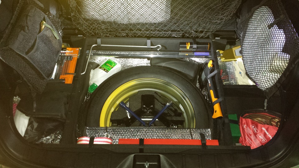

В результате получаем легкосъёмный органайзер (стоит плотно в распор, однако на пластик нигде не опирается, только на металл пола; впрочем, запаску можно вытащить и не снимая оный), являющийся более серьёзной основой и ребрами жесткости для фальшпола нежели штатный пенопласт.
Итог — на ваш суд:

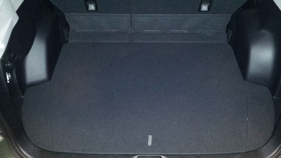

Ну а верх багажника остался как был, лишь огнетушитель переехал наверх — от греха…
Распрощавшись с пенопластом, теперь под пол реально убрать и полноразмерную запаску. Возможно, так и будет сделано в будущем…
Собственно, сие произведение было сразу же и испытано в полевых условиях.

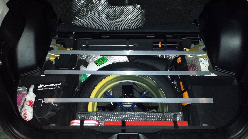

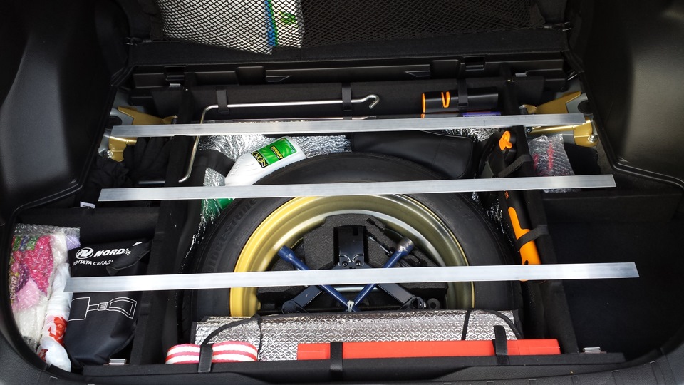

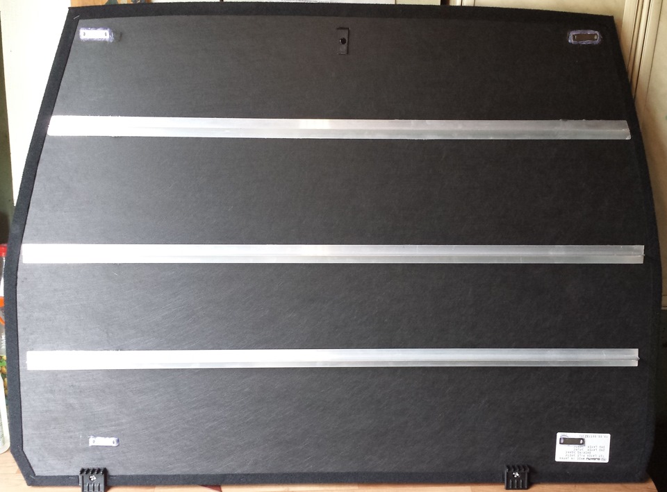

Как и планировалось — обрезаем крайнее ребро жёсткости под ширину фальшпола (остальные 2 ребра подходят идеально), стачиваем на всех острые углы — чтобы не покоцать обшивку/содержимое:
…приклеиваем их к изнанке фальшпола (использовался Гель-Момент, дополненный термоклеем):
…обклеиваем всю итоговую конструкцию шумоизоляцией — Бипласт Премиум (родной пенопластовый органайзер также был снизу снабжён куском белой ваты):

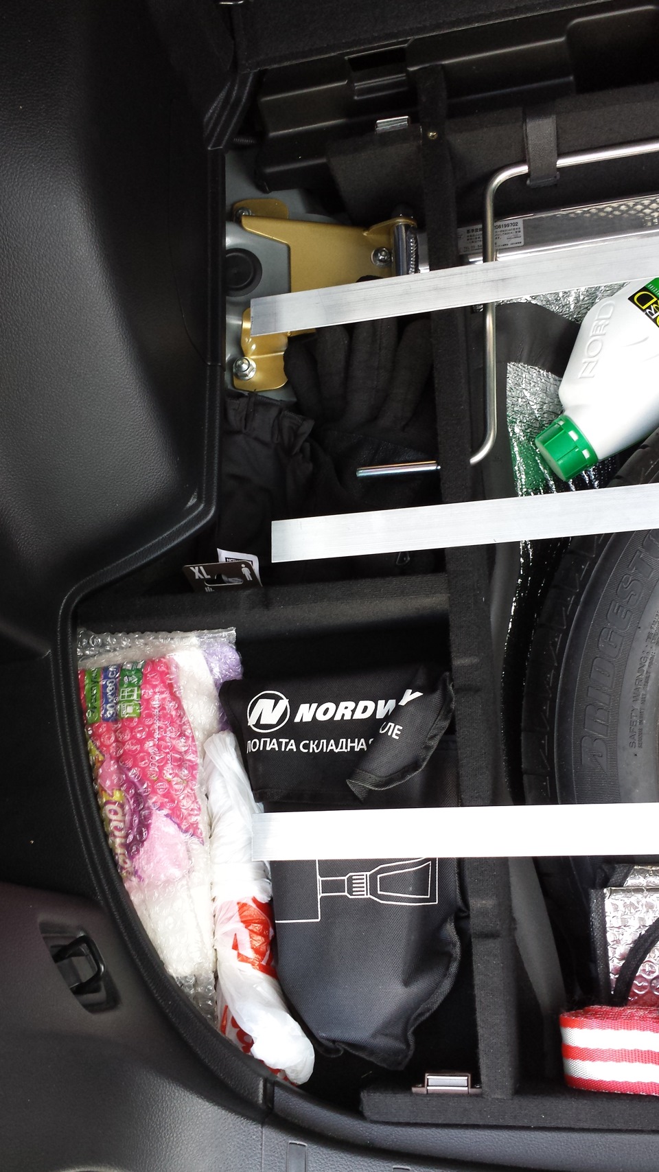

В результате в эдаком техническом подполье ныне размещаются штатно:
— ключ-крестовина;
— все штатное содержимое докатки (домкрат, отвертка, etc);
— знак аварийной остановки;
— трос;
— ручка домкрата;
— мультиметр;
— кабели для прикуривания;
— набор для ремонта бескамерных шин;
— перчатки х/б и зимние;
— запас моторного масла (1л);
— запас антифриза;
— топор Fiskars;
— универсальная точилка Fiskars;
— складная лопата;
— складное ведро 10л;
— цепная туристическая пила;
— "шторка" на торпедо;
— всякая фигня (типа, пакет с тряпками);
И ещё остаётся место, чтобы в дальний вояж доукомплектовать набор сей ключами, набором головок, etc.

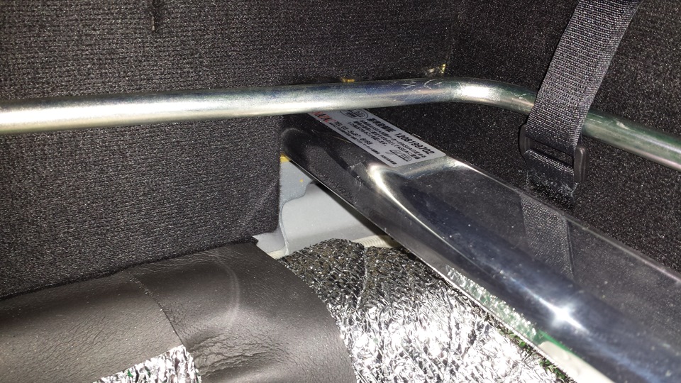

А что за распорка сзади такая интересная?
Да, в общем, обычная, Битраш. Вот:
www.drive2.ru/l/6782853/

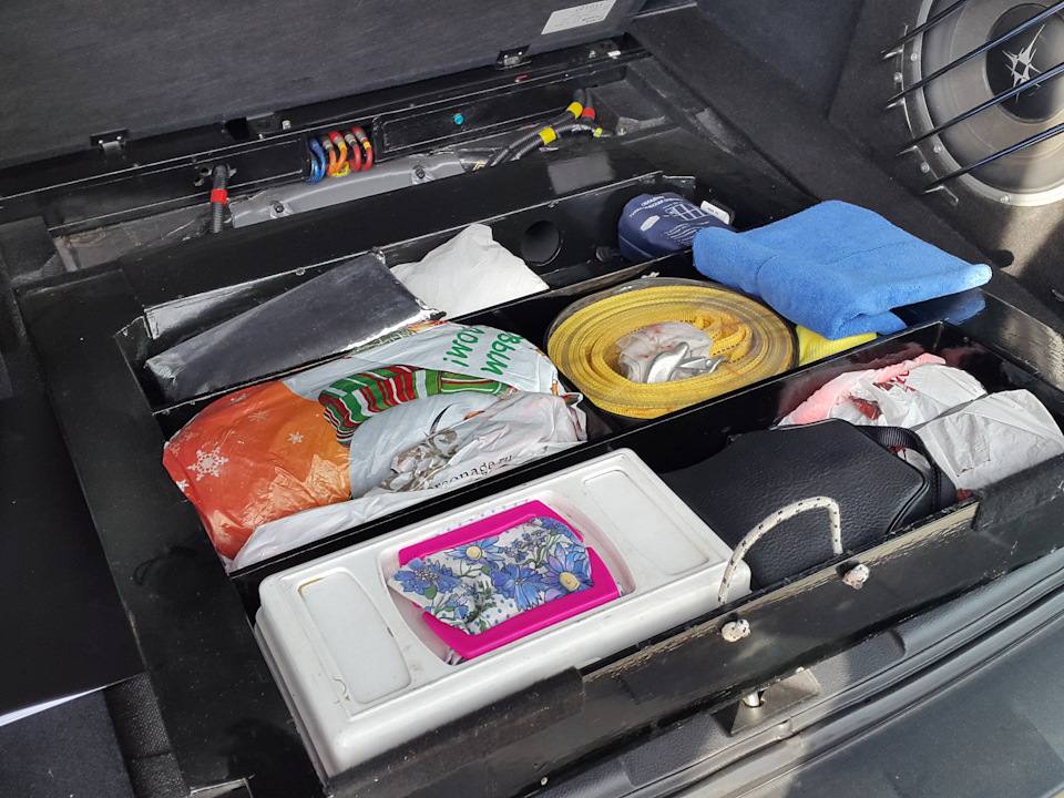

блиин, у меня в машине только подушка и кресло для ребенка катается((( есть в багажнике где-то трос, аптечка и запаска с домкратом и электронасос… и еще тряпки для стекол. я езжу только по городу, надеюсь никогда не придется полмастерской мужниной с собой возить((((
Рад за вас.
И что же из этого следует? :)
зачем все это возить с собой?
А где вы тут увидели пол-мастерской, простите?
Если вы внимательно посмотрите мой БЖ, то с лёгкостью заметите, что на машине я путешествую и часто с палаткой.
Зачем в машине нужна крестовина, аптечка, треугольник знака или ремкомплект для покрышек?
Провода для прикуривания пригождались как вашему покорному слуге, так и коллегам одалживал — не где-то там в тайге, а посреди Москвы.

Спасибо огромное! Слушай, а вот алюминиевые планки прям так нужны? прочность без них как?
Сложно сказать, пол из алюминиевого сплава, но по центру будет висеть в воздухе, получается. Я перестраховался.
ок понял, просто я хочу взять за основу твои разработки, а верх сделать из 12 мм фанеры — половина на петлях подъемная
Бог в помощь, 12мм фанера довольно прочно будет :)
Просто я не ставил перед собой задачу избавиться от штатного фальшпола… пусть остается. А профили, ребра эти я просто на него приклею, до выходных тока доживу.
