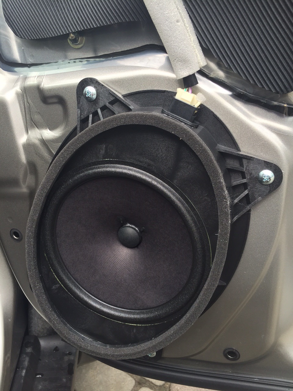

итак в передних дверях 6х9" в задних 6.5". сами динамики одинаковые 6.5" но в разных корпусах. которые также выполняют функцию подиума.
Передние поставил коаксиальные Sony XS-GT6938F, задние Hertz 6.5" shallow basket, так же коаксиальные.
все по 4ом и премерно 50вт номинальной мощности.

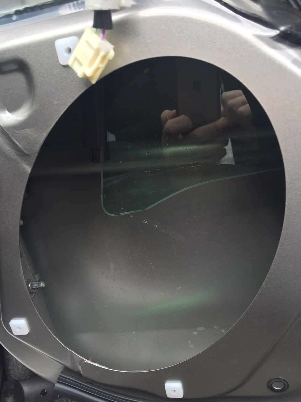

Разбор двери прост и непрост одновременно, 2 шурупа( у дверной ручки и ручки открытия изнутри) и множество защелок. Далее отсоединяем почти вслепую штекеры, по первому разу самое сложное в операции, места кватает только руку засунуть, нащупать на ощупь зашелку и потянуть :)
разбирал после дождя накануне, внутри дверей вода, да за пленкой и вся электроника отделена от полости где стекло двигается, но на магнитах капли. еще аргумент незамарачиватся дорогими динамиками…

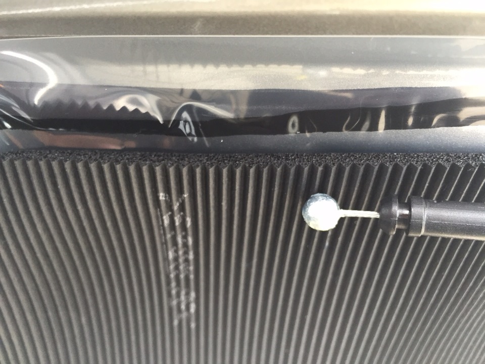

на карте двери есть материал напоминающий синтепон или что так в колонки засовывают. поверх пленки 3-4 мм вспененый резиноподобный материал не многим меньше площади дверной карты.
сначала попробовал с образцами динамиков двух видов докупить в спец магазине то, что надо, нашлись переходные подиумы для субару с 6х9 -> 6.5 ". подошли неплохо, поставил сначала туда Hertz 6.5" .
собрал, звук стал чище но слабо отличался от штатного. попробовал твитеры у лобового стекла отключить, не меняется. задумался … далее купил фанеру влагостойкую 16мм, конечно пришлось покупать огромный лист. вырезал подиумы и поставил 6х9 динамики. проклеил сцеп поролоном места соприкосновения.
вот тут разница заиграла ;) басы, много басов, на неитральных настройках эквалайзера всеравно много, может сони так бубнят, на средне низкой громкости звук неплох, на повышенной захотелось уменьшить басы.
ну и конечно чуда не произошло, как предупреждали спецы в магазине, без шумки дверей эта, в прямом смысле консервная банка, громко чисто играть не будет как не старайся. т.е. приятно зазвучало на средней громкости на большой уже надо уменьшать басы, иначе начинает бубнить. конечно не известно насколько штатный усилитель справляется, небыло возможности подключить колонку со своим корпусом и сравнимой мощности.
задние динамики в итоге поставил Hertz появились сзади высокие частоты, но задние звучат намного тише и мало помогают передним. с задними не церемонился, вырезал дифузор с магнитом, остатки использовал как подиум готовый. также можно сделать и с передними.
штатные твитеры оставил как есть, да не очень решение, но пока так оставил, главное что после замены динамиков музыка перестала кричать высокими на большой громкости. а на средней громкости зазвучала солиднее.

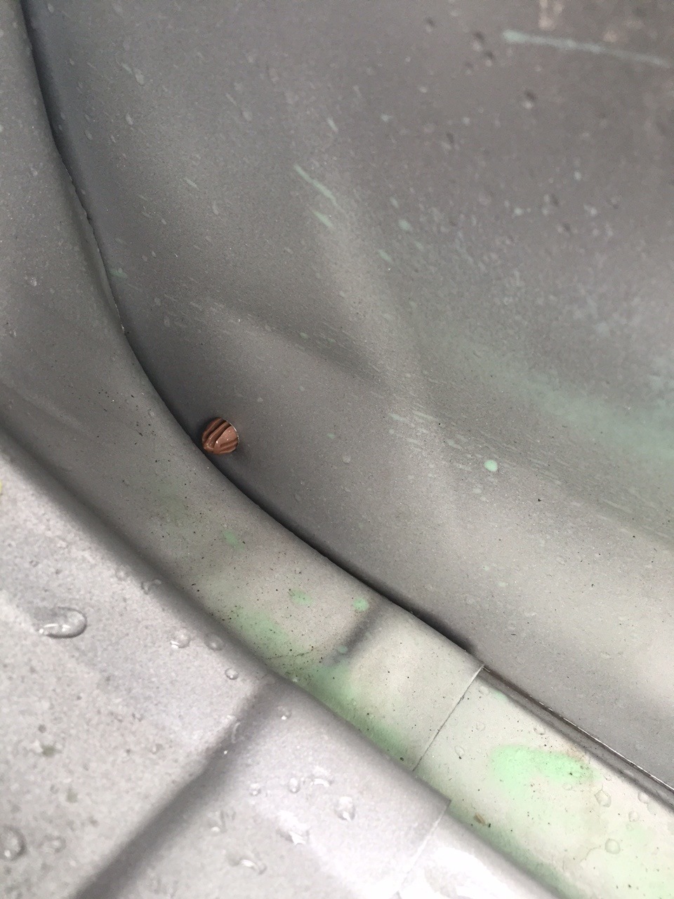

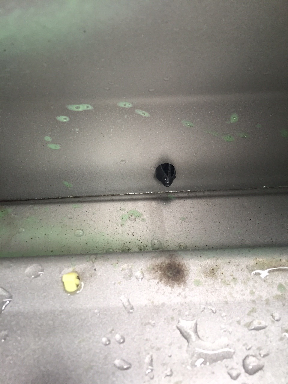

после первого дождика узнал еще одну вещь. вода в дверях шедро льется по обоим стенкам, и щтатные динамики с плотной посадкой выполняют еще и роль пробки. вообщем после дождя наблюдал капли из под карты двери. как показал разбор и контрольный пролив, текло из под динамика, к счастью у аутбека в этом месте порог с наклоном наружу и потопа небудет, но разъемы в водительской двери трудный орешек, чем тугие слепые защелки нажимать ? руки чтоли к этим разъемам не подходят :)
заменил уплотнитель со спец. поролона на резиновый, но так как тудаже проходят провода к динамику, совсем герметично не стало, несколько капель максимум.(остальное наверное по порогу наружу сливается, пока оставил так. да уж, дорогие динамики будет жалко постоянно проливать. решил что если эти сдохнут от воды, поставлю оригинальные назад, и штекеры и сами динамики передние сохранил.
кстати пленка внутри двери не лишнее совсем, при проверке проливом, изнутри намокает.
