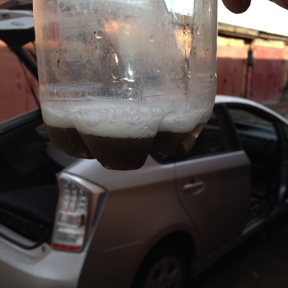

Перед очисткой, желательно, чтобы несколько минут поработал кондиционер, затем выключаем машину- испаритель будет в сыром состоянии.
Снимаем пластиковую накладку возле левой ноги пассажира и видим дренажную трубку- отсоединяем резиновую часть трубки — в нее то и надо засунуть трубочку баллона очистителя.
Трубка от баллона тонкая, я обмотал вокруг нее влажную салфетку (можно изоленту) чтобы плотно вставить.
Откидываем бардачок и вытаскиваем воздушный фильтр- иначе пена дойдет до него и фильтр намокнет.
Выпускаем содержимое баллона и соединяем дренажную трубку в первоначальное состояние- грязная жижа будет капать под машину.
Для придания салону свежести- можно использовать эвкалиптовую дымовую шашку, только это надо делать со снятым фильтром, включенным кондиционером и режимом рециркуляции.
ВАЖНОЕ ДОПОЛНЕНИЕ:
После второй чистки пеной загудел моторчик отопителя, пришлось менять.
Вывод- останавливать подачу пены, когда она пойдет в район салонного фильтра и моторчика
или снимать моторчик (3 винта под головку на 10).
