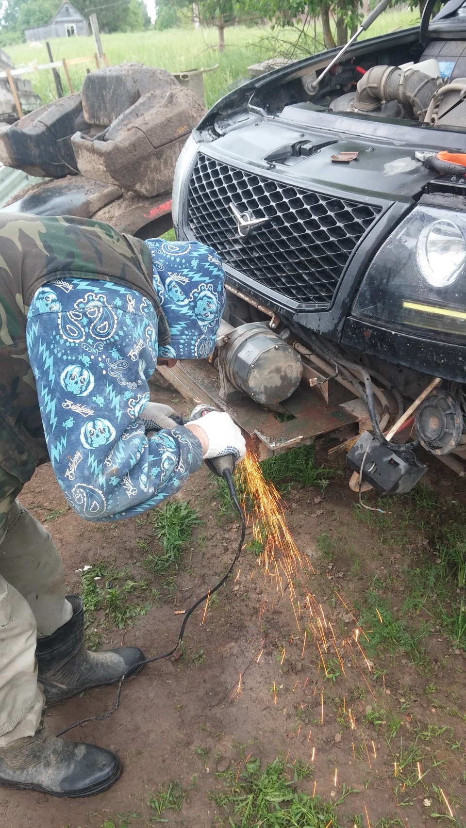

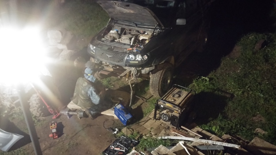

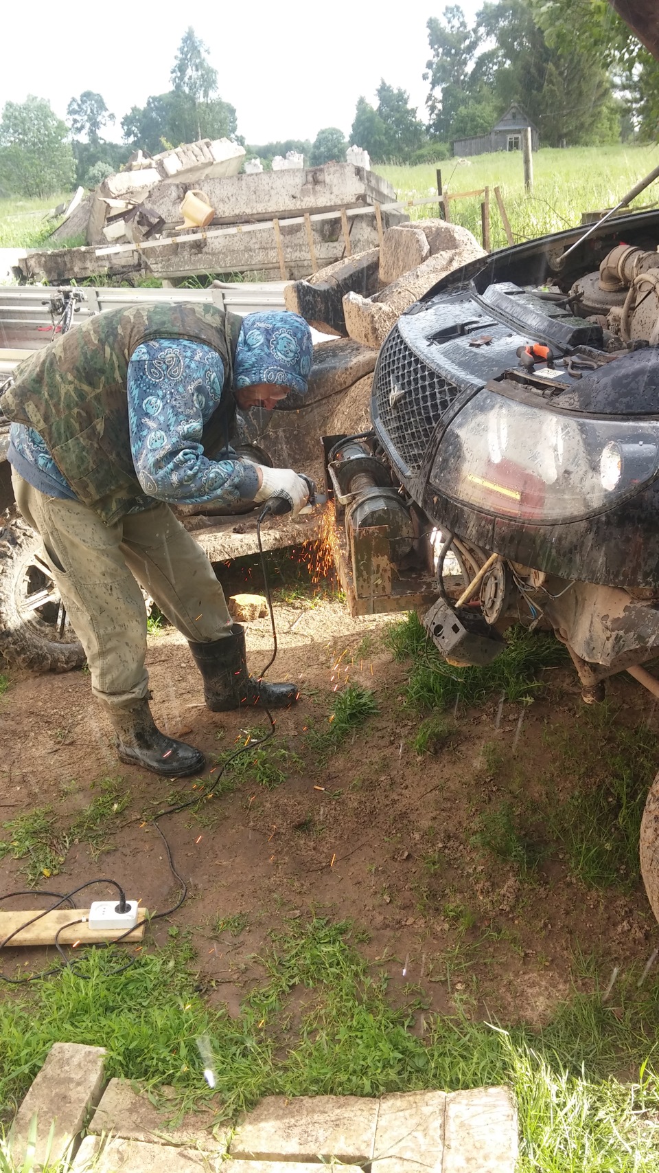

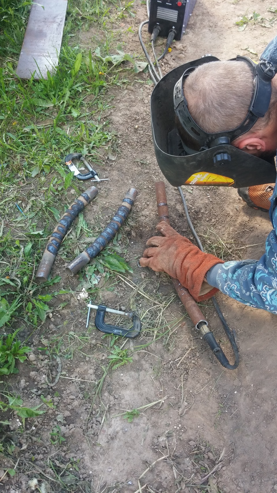

Снял силовик и вместо него поставил силовик )

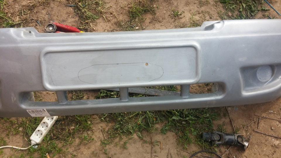

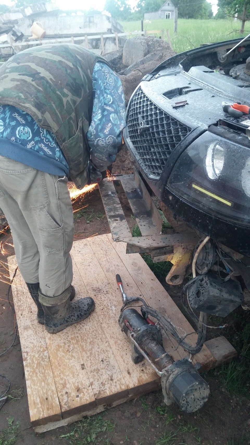

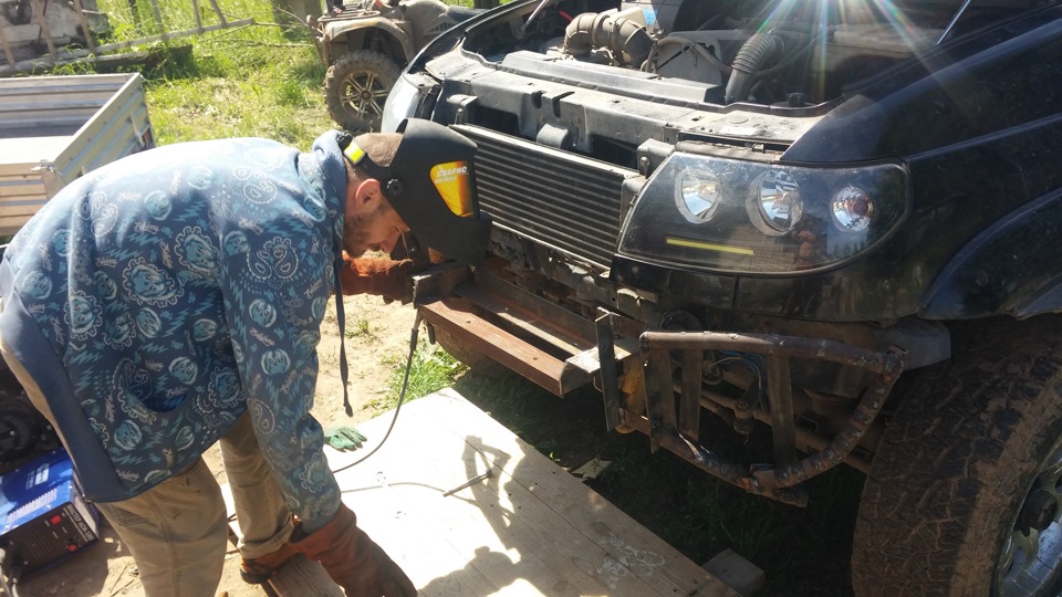

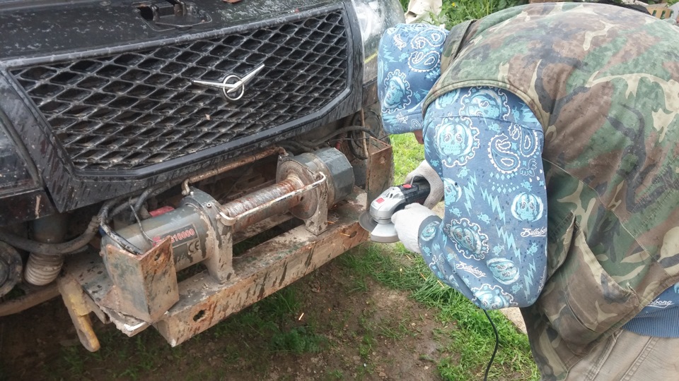

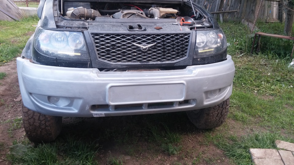

Силовик пластиковый, внешне 100% как родной бампер, толщина 8-10мм, крепкий и прочный. В теории должен выдержать подъём хайджеком. Мой экземпляр не много отличается по креплению, тк у меня уже было переделано под предыдущий силовик и лебедку, и заказывал под свои реалии. Забегая вперед скажу, что "реалии" пришлось переделать заново под новый силовик )
ЗЫ: Постараюсь в ближайшее время сделать отчеты по использованию силовика.
ЗЫЫ: ОГРОМНОЕ спасибо Олегу основателю и создателю команды Гарила, за трехдневную варку моего подопечного ) Он же создатель первого силового бампера, он же его покупатель на свою машину )
ЗЫЫЫЫ: Приглашаю в ЮЗАО человека с джеком для теста )

Прорезей под хайджек не хватает. Не сильно они испортят вид, а функционал повысят в разы! :(
Можно прорезать, кому надо. Лобзиком он хорошо пилится.
Просто логично усиленный делать уже сразу с выемками под джек. Т.к. усиленный будут брать те, кому скорее всего пригодится работа джеком! ;)
А если их сделать сразу в форме, то не будет смотреться кустарным выпилом…
Не уверен, тем кому нужны выемки под джек будут брать сразу стальной.
Кому нужно усиление более чем штатный возьмут этот и поднимут джеком под выштамповку номерного знака.
Если под неё норм джечиться, то гуд. Я вот например металл брать не хочу из-за лишнего веса. На дальний это важно. А усиление и джечиться надо. И таких не мало. Металл хорош для "лесоповала". :)
Ща сцепление сделаю поеду тестить, я думаю умеренные деревья и этим спокойно можно класть
Меня главное интересует как джечиться, а для умеренных деревьев есть штурман! :)))
Меня гайки закладные смущают. Выдержат ли они? Получается вся нагрузка при подъёма Джеком ляжет на них.
Попробуем увидим )

Это стеклопластиковое чудо не намного прочней заводского. А чем железный не устраивал. А от джека лопнет стопроцентно.
Вы его уже пробовали и сравнивали?
На мой взгляд, он на порядок прочнее заводского.
Про джек написал, что как попробуем, сделаю отчет.
Железный не устраивал нештатным видом, тут же все штатно не придерешься.
Да и не нужен мне железный, поставил поездил и понял, что не моё. У меня машина туристическая, а не трассопрокладчик в буреломе.
Ну что прочней заводского это факт, но не прочней стального. Силовики есть и стальные из тонкого металла по весу наверное как стеклопластиковый.
Если посмотреть юсовские видео (откуда вся идея взята изначально и предложена производителю), то можно увидеть большое кол-во стеклопластиковых бамперов. А как родоначальникам и вообще отцам тюнинга, я думаю, им можно доверять.
Costamauzer
подъем Нивы реечным домкратом за стекло-пластиковый силовой бампер…весом всего 5 кг…и шириной не более 12 см…
Если есть джек, приезжай и поднимай, я сделаю фото и видео отчет.
Сломается будем общаться с производителем.
Самому интересно выдержит или нет . Но на нем проушин под ждек не видно. А джек есть как без него. А Вы где территориально находитесь.
Предполагается поднимать за прорезь.
Проушины не делали специально, дабы оставить штатный вид.

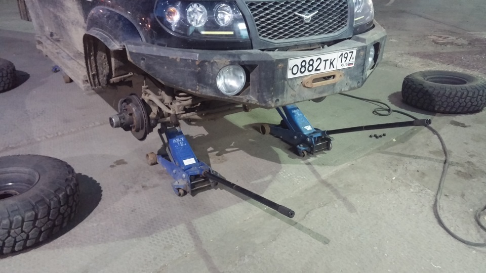

Но у меня джеком точно поднимет и выдержит, у меня под полкой бампера уголок крепления клюза.
и результат ?
Дык в начале, вторая фотка
пролистал ))))) и красить не будешь ?
Буду, но вместе с бушвакерами (когда куплю)
Добавил фотку в конце, оказывается драйв не вставляет одну фотку дважды.
