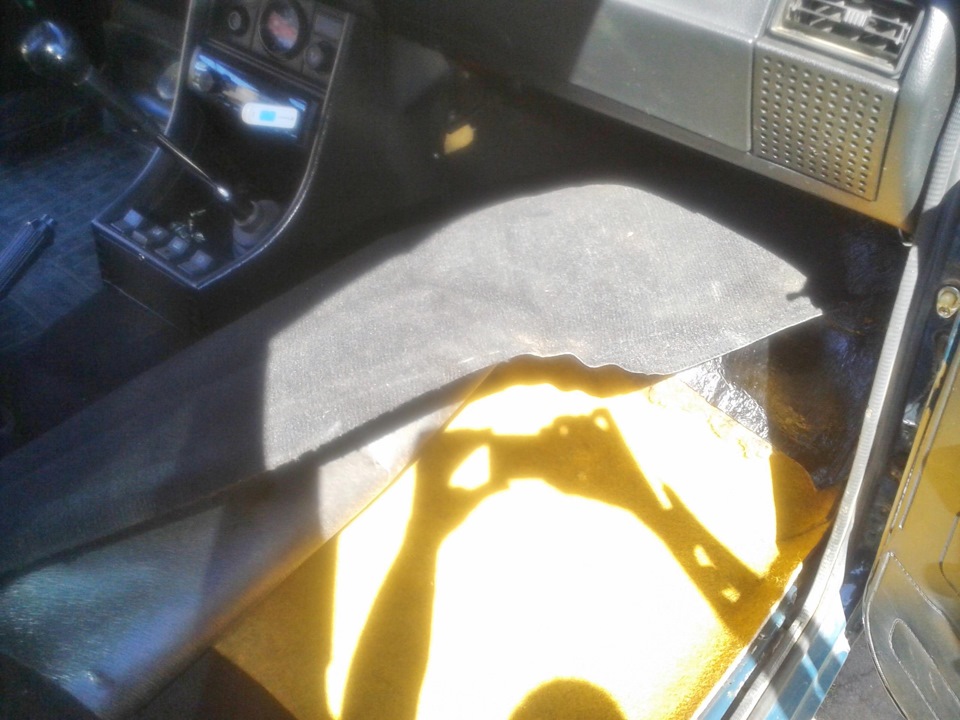

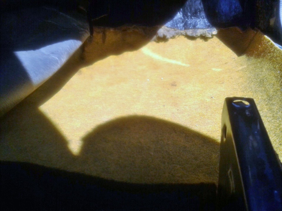

Сразу после сдачи первого из четырёх экзаменов, по возвращении домой, начал разбирать салон с пассажирской стороны.
Подозрения вызвал мокрый масляный коврик…
Далее вынул кресло, выкрутил пластмассовую накладку на пороге и стал поднимать ковролин. Увиденному я был немного ошарашен)
Отработка в салоне оказалась через вот это отверстие
Итог:
Заводская (не знаю, как правильно назвать всё это дело) шумо-вибро-тепло изоляция в виде чего-то вроде войлока полностью пропитана отработкой, пропитана настолько, что пытаться отмыть её не имело никакого смысла (не мог сфотографировать, так как на тот момент руки по-локоть были в масле).
Слой, похожий на вспененный полиэтилен с металлизированным напылением благополучно "растаял" под действием отработки.
Далее… Пол со стороны салона под пассажирским креслом я внепланово обильно обработал отработкой. Как сказал друг: "Ничего плохого! Зато сыреть и гнить дольше не будет!:)". Может он и прав, но что-то не порадовала меня такая обработка.
После пришлось пообрывать куски всё того же войлока, что навешен на крыле и на коробке под "бородой", так как последние тоже были пропитаны отработкой.
Ещё здорово промаслился шлейф проводов, идущих в сторону багажника. Надеюсь, что с ним ничего после такой "обработки" не случится.
На полу, под действием отработки, "таял", по всей видимости, битум.
Вооружившись N-ным количеством тряпок и бутылкой бензина, решил попробовать оттереть остатки масла с пола в салоне.
Под действием бензина, битум стал растворяться и неприятно размазываться по полу, что сильно мешало. Здорово заморачиваться не стал, убрал большие лужи масла и вытер всё вокруг битума.
После вынул пенопластовую вставку за ковролином, которая тоже "плавилась" от отработки, вытер обычными тряпками.
Дальше решил откачать остатки отработки из порога, так как, я думаю, он смазался достаточно:)

Вернувшись домой, взялся за сборку всего разобранного. Так как заводской ШВИ, увы, не стало, нужно было каким-то образом её восстановить или чем-то заменить. В гараже был найден рулон ковра, похожего на войлок, достаточно плотного, толщиной 3 — 4 мм. Использовал его, повырезав куски так, чтобы подходили наиболее плотно на стыках, так как не имел возможности вырезать полноразмерный кусок (ковёр был порезан).
Настелил псевдо-ШВИ в два слоя, так как заводская шумка была толстой.
После накинул назад ковролин и начал выводить масло с него. Это было самым сложным этапом.
Сначала развёл посудомоечное средство в воде, попробовал потереть им — результата особого не получил.
После вспомнил про пену, что покупал отец, когда чистили салон его Passat'а.

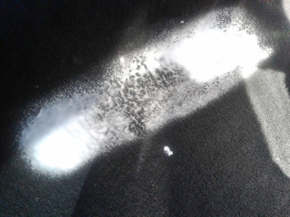

Нанёс, чуть подождал, чтоб пена впиталась и после сухими тряпками тёр. Повторял данную процедуру до тех пор, пока не закончилась эта пена — извёл весь флакон.
Что сказать… Отработку с ковролина полностью оттереть не смог, наверно без спецсредств не обойтись, но масла стало меньше, хотя если, сильно нажав, провести пальцем по ковролину в углу около коробки, на пальце остаётся масляный след…

Эти отверстия наверное контрольные для заливки масла в пороги при обработке — как из них потекло в салон, значит всё, хорош лить😁
Я это уже понял, спасибо) больше пока не доливал масло — оно пока "по уровню"😅
Дренажки надо было прочищать…

делается примерно так. Внизу порогов есть дренажные щели в шве. Без фанатизма забиваем их выструганными под размер щепками, обязательно нужно оставить малость снаружи, что бы пасатижами можно их вытащить. Заливают 0,5 отработки, и немного катаются, чтоб масло расползлость по нутру. После щепки вытаскивают и масло сливают. Вот и все. Через год или два повторяют.
Отверстия до меня забили чем-то вроде автопластилина, который там теперь надолго, выковорнуть не смог. Но масло постепенно выходит где-то из под подкрылков, там тоже щели есть вроде. Пока оставлю. С правого порога масло я откачал, а с левого оно потихоньку кАпает само, там вовсе дренажные отверстия не расковырять, похоже на холодную сварку. Машина возле дома стоит носом вниз каждую ночь, поди выйдет потихоньку само. А там посмотрим, чего делать.
Забитый дренаж это плохо, нужно расковырять, он нужен.
Так там прямо со шва масло сопливит, между дренажками. Позже займусь, может тонкими свёрлами высверлить получится.
