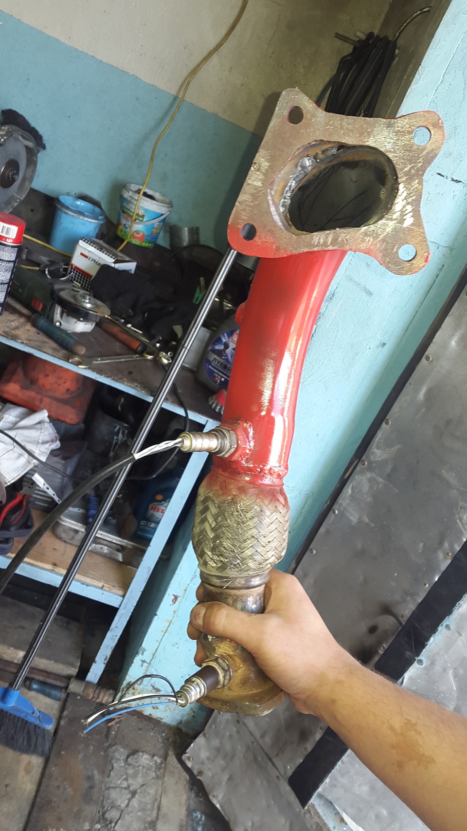

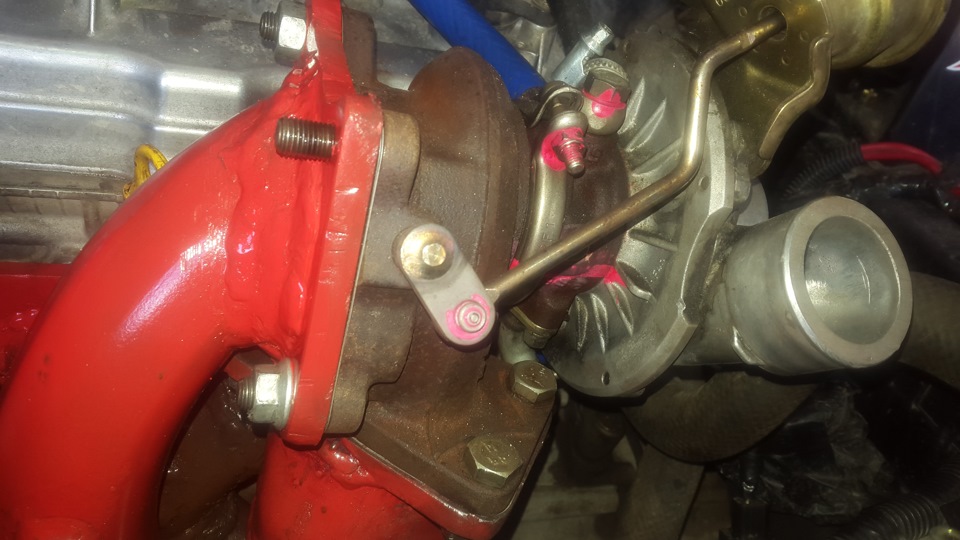

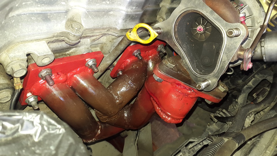

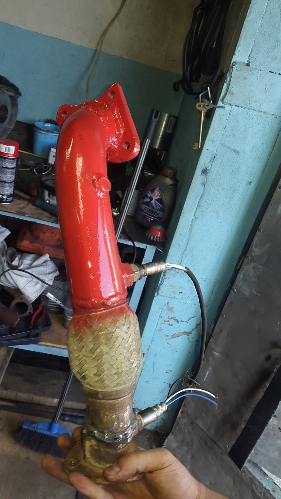

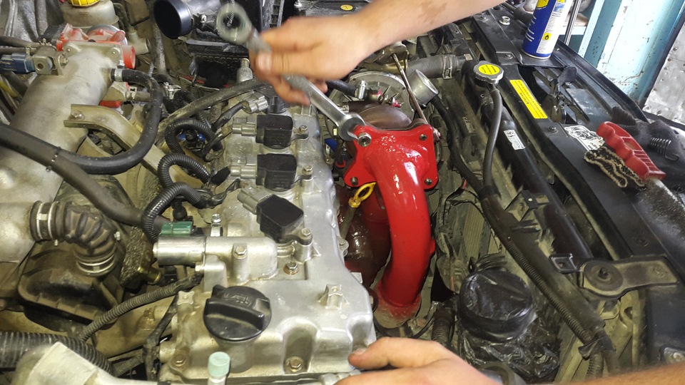

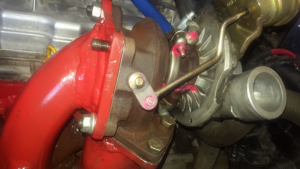

В Общем Собрал всё!
И наконец то у меня не ( сифонящий ) ВЫХЛОП)))) Аж не верится!А то раньше чуть ли ни с каждого соединения по чуть чуть до шипело, а щас ВСЁ с 0 да всё на новых прокладках да на (ПОЛУАВТОМАТЕ)))))
Самое что интересное, то что выхлоп стал в разы тише, его вообще практически не слышно ни на ходу ни на холостых тем более! Я Вчера с непривычки 2 раза стартер крутануть пытался на заведённую)))!
Сегодня доделаю все пайпинги и думаю к вечеру стандартное (Вест гейтовское) давление обкатаю)))
Ну и сразу сделал отверстия под 2 ЛЯМБДЫ!

А что за турбина у тебя? И как масло подводил к ней?
Эммм, для каких целей был покрашен даунпайп и коллектор? Денег на термоленту не осталось?
))) Честно говоря-Хрень какую то просто сделал))) Он вонять и дыметь меня З***…л!Щёткой по металу пол дня чистил потом его!
Ништяк! но две лямбды тебе зачем ? У тебя же каталика нету чтобы мониторить смесь до него и после. или у тебя в мозгу штатно две лямбды прописаны ?
первая стандартная, вторая так сказать для шплз ну и вторая заводская на своем месте с обманкой стоит!
Ну у шплз типа инновейт есть выход на мозг где она эмулирует узкую лямбду.
Не полезу я в мозг, пусть он сам по себе, а я просто вторую поставлю!
Дак лезть то не надо. просто выход эмуляции узкой лямбды цепляешь в разъем штатной лямбды .
