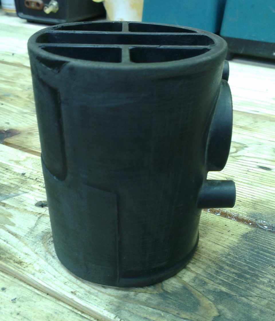

в 64й серии моих познавательных рассказов речь шла о установке "засирателя дросселя" т.е. нулевика.
поставлен он был на проставку под "маф" с деаметром 2.75" — что оказалось НЕправильным ибо в стоке внутренний диаметр трубы 2.5"
машина естественно отказывалась нормально ездить с неправильно посчитаным воздухом. она-то думает что маф в трубе 2.5. и считает как для 2.5 — а получает с 2.75 и на оборотах выше 5000 у ее сток мозга уже не хватало параметров что-бы откатить зажигание для такой адской смеси.
короче это надо было как-то решить.
вспоминая опыты других людей ( Neekei) я решил сделать так-же…

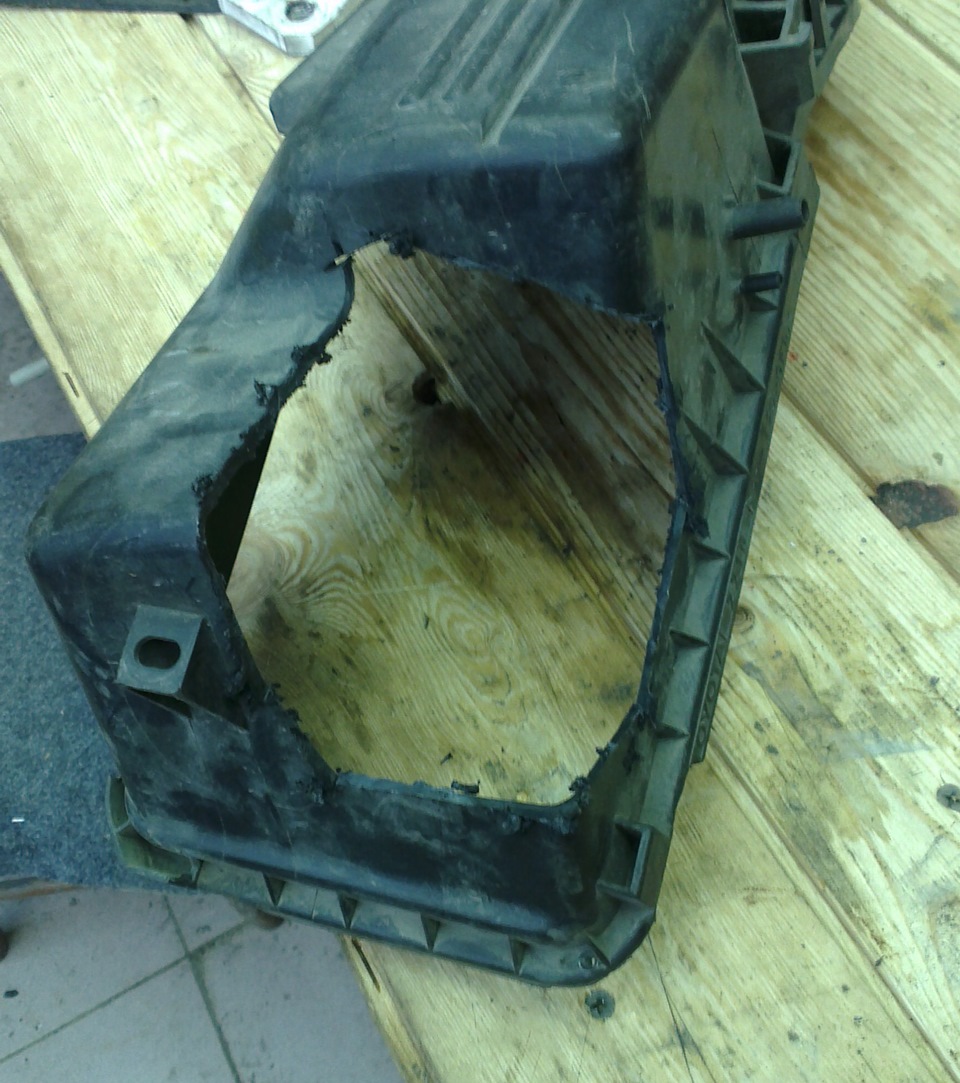

в закромах его-же гаражей был найден и безцеремонно отжат стоковый короб воздухана.

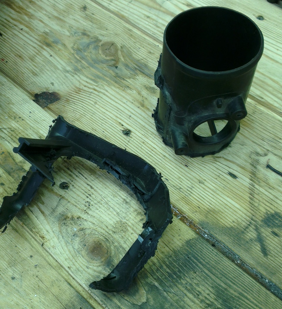

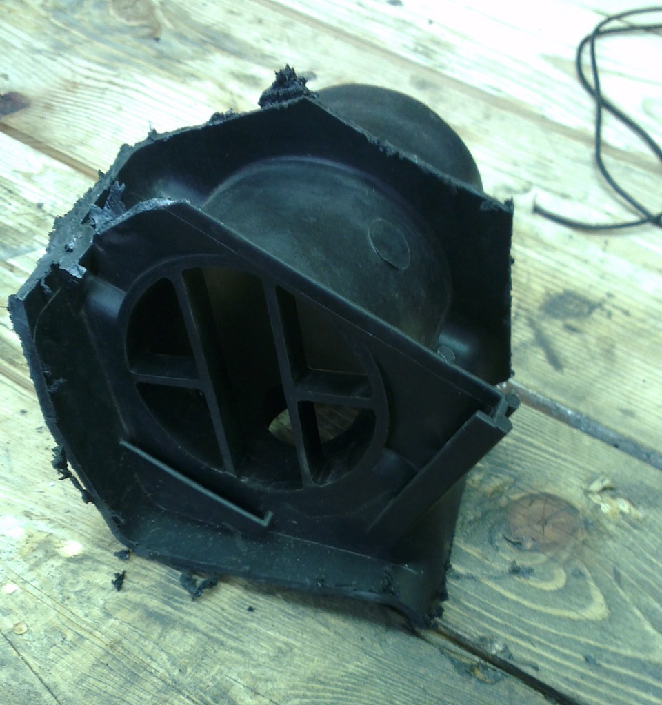

после чего так-же безцеремонно с помощъю "несовершеннолетней дочери жены болгарина" (бормашинки с отрезным кругом) он был разделён на 2 части
после чего процесс был повторен ещё-раз.

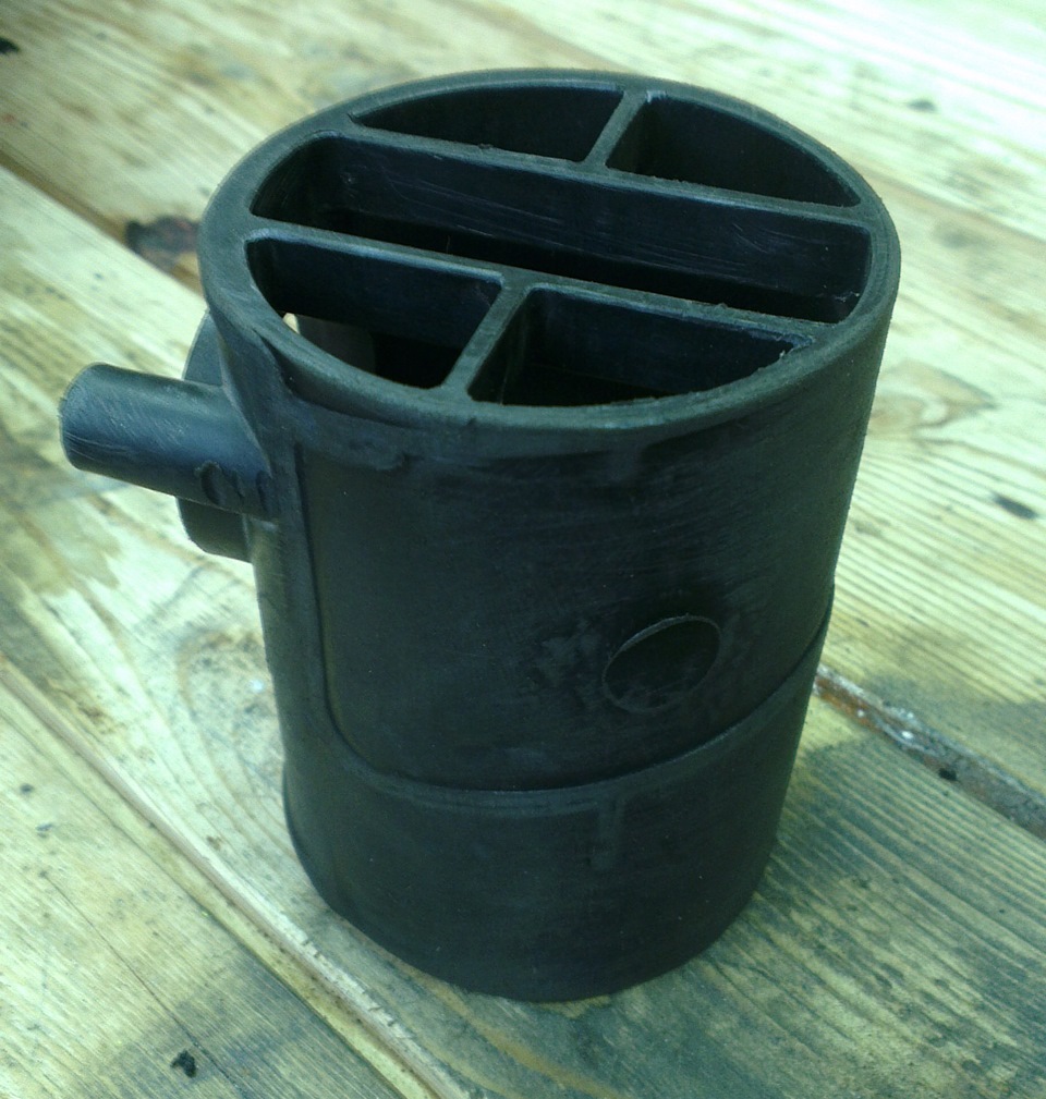

ну и как известно при сборке/производстве любых конструкций на любом высокоточном оборудовании на территории бывшей СССР — деталь нужно обработать Напильником
… собственно получилась стоковая проставка под "маф"
1. со стоково посчитанным на таёте ламинатором потока
2. стоково установленным "маф"ом относительно ламинатора
3. стоковым диаметром и т.д.
