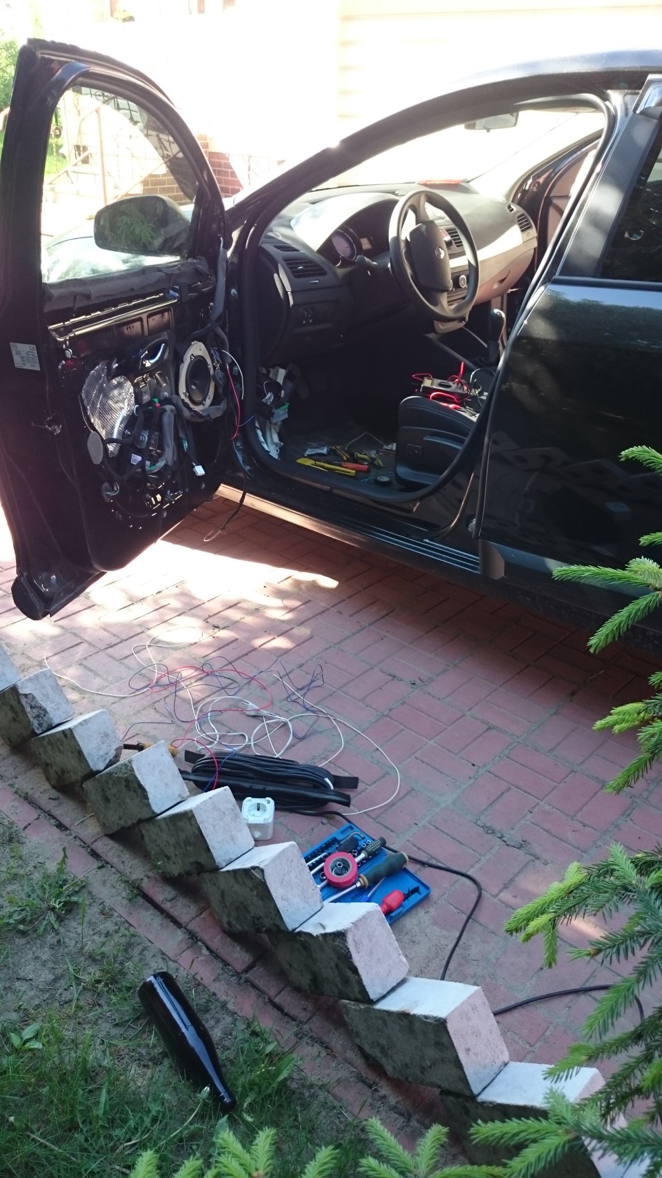

Зеркала снимаются с машины очень просто — там три болта с гранями для торекса. Откручиваем, снимаем. Дальше их надо разобрать.
Сразу оговорюсь на первом зеркале одну защелку сломал, но на работоспособность это не повлияло.
Дальше снимаем крашеную в цвет кузова накладку на зеркале, там тоже защелки, но после снятия зеркала их видно и понятно за что тянуть. Но при этом и здесь я одну защелку сломал. Такое ощущение что все они одноразывые, ну или я криворукий)))

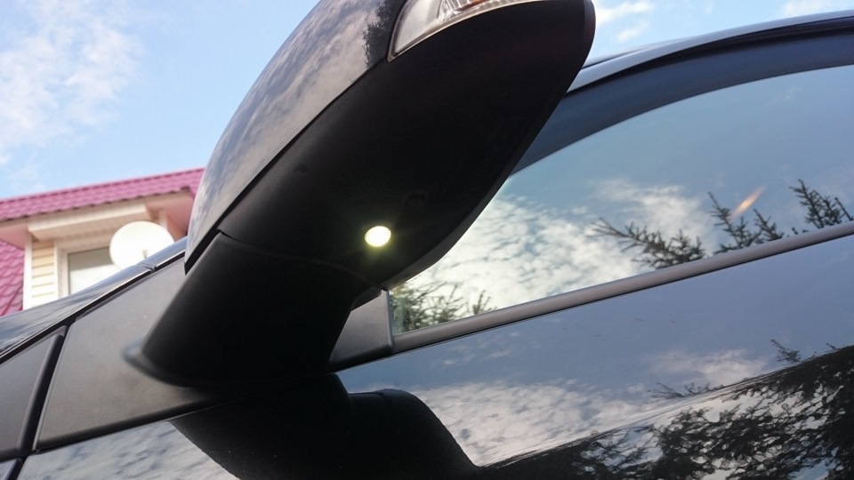

Дальше сверлим. Можно выбрать любое место для диода, я решил сделать его ближе к кузову.
Вставляем в зеркало. Получилось вот так.

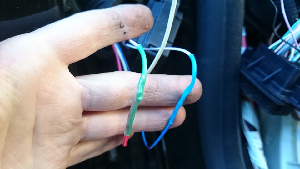

Дальше небольшое отступление. Не торопясь все что выше описано можно сделать за 3-4 часа. Если у вас есть подсветка в дверях, то подключаем к ней и наслаждаемся. Если нет — то читаем дальше))) На аутентик питаться некуда. Проще дела обстоят с правой дверью. Здесь прозваниваем колодку которая идет из кузова в дверь. Звоним ту, что висит на кузове и находим там пропадающий как на плафоне подсветки в салоне минус. Французы к колодке в кузове этот минус подвели, а вот к ответке которая в двери нет! Сюда вставляем маму купленную в радиодеталях. В нее же провод. Провод тянем через гофру в дверь и выводим к подсветке зеркала.
Плюс пропадающий берем с толстого красного провода у стеклоподъемника. С правой дверью все сравнительно просто. Закончили. Работает!

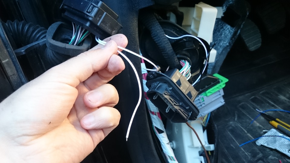

Левая дверь сложнее. Здесь чтобы добраться до колодки которая идет из кузова в дверь надо подразобрать порядком под левой ногой водителя. Тут куча проводов, которые я не люблю и немного боюсь.

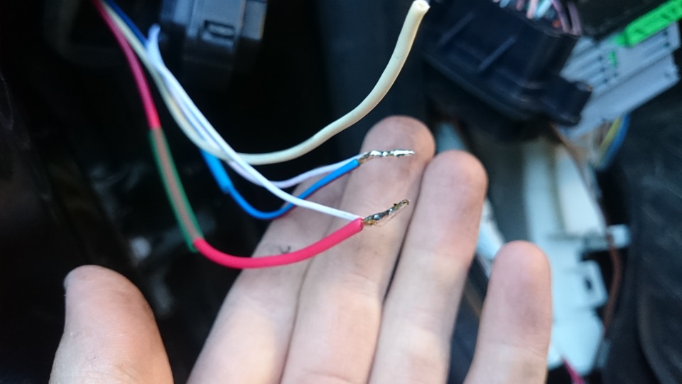

Звоним колодку которая идет из кузова и понимаем, что такой удачи как с правой дверью не будет! Тут нет нихрена, что нам надо ни плюса исчезающего ни минуса. Поэтому тянем оба нужных провода от штурманского светильника салона. Подводим их к колодке из кузова и ставим туда два "папы" похожих по размеру (так же подбирал в радиодеталях с продаваном)))
Если ничего не попутал, то все работает))
Все работает синхронно с плафоном света — загорается и гаснет плавно.
То что получилось в итоге здесь красота
