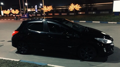

Вода ТОЧНО попадает после моек. Сам с этим столкнулся при последней мойке. Машину помыли ну очень хорошо, прошлись по всем стыкам и щелям керхером. Сам ведь еще сказал, чтобы "прыснул" на замшевые уплотнители стекол (те, что с уличной стороны), т.к. много песка и стекла царапались. Так он захреначил туда по литра два воды. Машина потом еще два дня ссала из дверей.
вылил около литра наверно, все началось с того что слышал странный звук хлюпающий воды при трогании, не поверил что бак) пошел слушать и понял где засада) а вообще странно все это

откуда течет струйка воды= это дренажное отверстие, оно должно быть чистым и в резинке отверстие должно быть чистым. Вода попадает скорее всего через бархатку стекол. У меня тоже после мойки авто долго в этом месте подтеки. по всему кузову много дренажных отверстий.Где-то читал что в порогах тоже есть отверстия, у кого-то они забились и в порогах булькала вода, соответственно там все гнило

Крч ошибку PSA исправил, в резинке пришлось выдавливать дырочки примерно так же как это сделал

Мне на мойке керхером залили туда воды ) проверял дважды, сука кривожопый мойщик и мощная струя сделали свое дело, а вот дождь тут ни при чем.
После дождя и у меня нету)
ща пошел посмотрел ради прикола, с утра был ливень, отогнул резинку, не капли не упало
Значит это от керхера.
