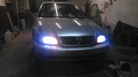

планирую купить бытовых штуки четыре и плюс подать через гофру термостойкую равномерно сверху обычную тепловую пушку. думаете будет достаточно для полной покраски авто?

Для покраски достаточно 20 градусов, греть выше только для сушки
разумеется я имел неосторожность неправильно передать свою мысль. собираюсь красить летом. меня интересует именно сушка
Нормальный материал сохнет без сушки, допустим лак ppg d800 на отлип при +15 сохнет около 15 -30минут
