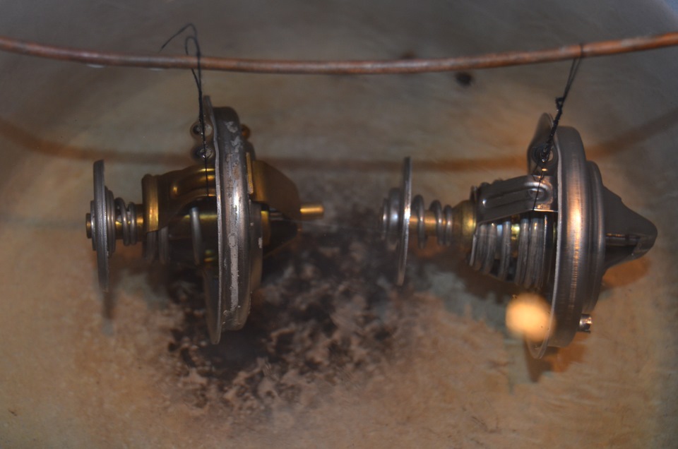

Давно писал о постоянной проблеме перегрева ДВС на холостом ходу на жаре. www.drive2.ru/l/1516422/ Температура в 45-м канале достигает до 116 градусов. Но при этом не кипит, лампочка не загорается.
Меня уже три термостата на 92 градуса. Последний оказался более-менее нормальным, т.к. авто не так быстро греется на ХХ. Оно и понятно, что предыдущий открывался позднее и не так широко. См. видео 1.
Вчера пришел мне термостат BEHR 2.145.87.312 на 87 градусов, от двигателя АСК, BDN. Геометрические параметры полностью идентичны с моим в оригинале.
Закипятил я его вместе со старым термостатом, который был хуже, что сейчас стоит на машине (см. видео 2, 3) И что Вы думаете? Новый на 87 градусов открывается раньше, открывается в два раза шире, чем даже тот, что сейчас стоит на машине (видно по фото №2). Даже если уже кипятить его минуты три. Следовательно считаю, что из-за этого и возникает у меня перегрев авто на ХХ. Тем более даже зимой, в -20 по трассе у меня стабильно в 45-м канале 100-101 градус.
В сервисе заменить термостат могут только в четверг, но я уезжаю опять в Оренбургскую область до 18-го июля. И заменить теперь его смогу только после командировки. Как я не пытался, заменить никто не берется. Ну и хрен с ним, потерпим, лишь бы был толк. Т.к. это только все мои наблюдения и предположения. Как поменяю, отпишусь.

Радиаторы у меня чистые, дело в термостате, думаю.
Бывает выскомуфта или водяной насос крыльчатка сломать трудно сказать
если бы то или это — я бы закипел на трассе.
радиатор мыл? с отводом кондейного радиатора?
Я так мыл в 2013 году. Как грелся на ХХ так и грелся. На 70% уверен, что дело в термостате.
А wahler не пробовал?
вот как раз такой и стоит сейчас. Тоже открывается поздно и не полностью…
странно, у меня все норм как и у всех кто ставил, мот подделки какие пошли
ну ты видео смотрел? Все сам видел, я думаю
