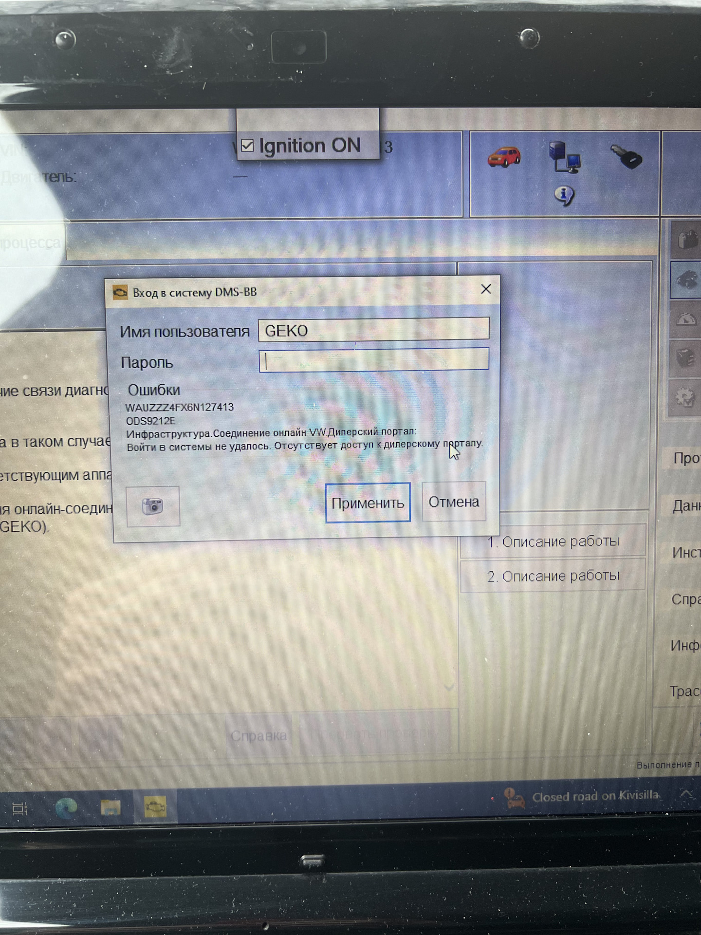

Приобрел китайский одис и он не дает прошивки делать.
Кто подскажет, что делать может прогу где скачать рабочую?
Одисом из комплекта шить пытались? Надо скачать версию ODIS Enginering и диски прошивок.
Да, я у китайцев приобрел ODIS 7.2.1 и vas5054
Но когда захожу в прошивку выдает это
Ну так правильно, версия сервис не будет шить, если нет официального доступа к серверам с прошивками. Для шитья качать одис инженер и прошивки

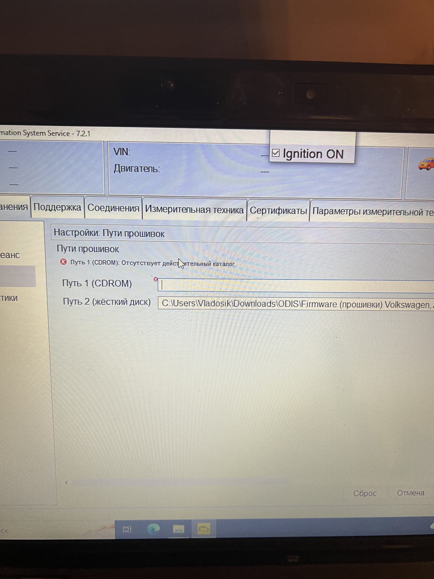

Я когда когда заходил в диагност, там тоже не было прошивок. А как они ставятся ?
Тип там через настройку выбираешь путь к прошивке?
Отдельно ставишь odis engener, отдельно скачиваешь диск прошивок Ауди. Вообщем сначала с этим разобраться, а потом уже блоки шить ;)

А как установить сам диск прошивок в Одис?)
Если память не изменяет, то там просто указать путь надо было или скопировать в папку прошивок — в описании процесса впринципе было описано.

Я все скачал он выдает это
PolkSPb
Странно, у меня все нормально приступает к скачиванию через utorrent
Фиг знает, я эту версию не ставил…
Пользовался ODIS ENGINEERING 6.6.1.
Возможно надо виртуальный диск с прошивками смонтировать, чтоб не ругался или просто так же указать путь на жестком диске к прошивкам

Эти прошивки можно просто на системный диск скачать и потом указать программе путь к нужному файлу? Или надо на виртуальный диск монтировать?
