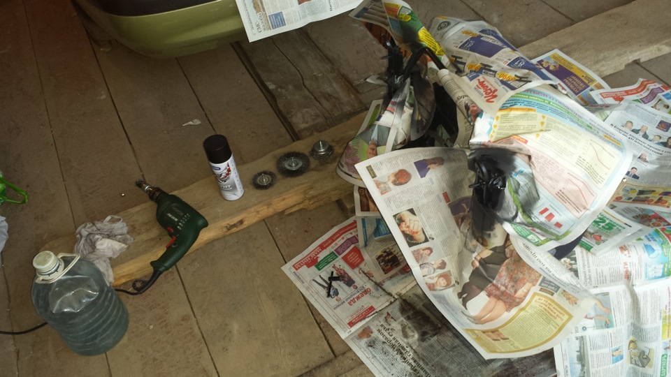

Взял я дрель и металлическую щётку и всё это хоязйство отчистил)
Что не отчистилось я полил преобразователем и потом смыл. Тут я уже использовал более жёсткий преобразователь. Ржавчина разъедается на глазах.

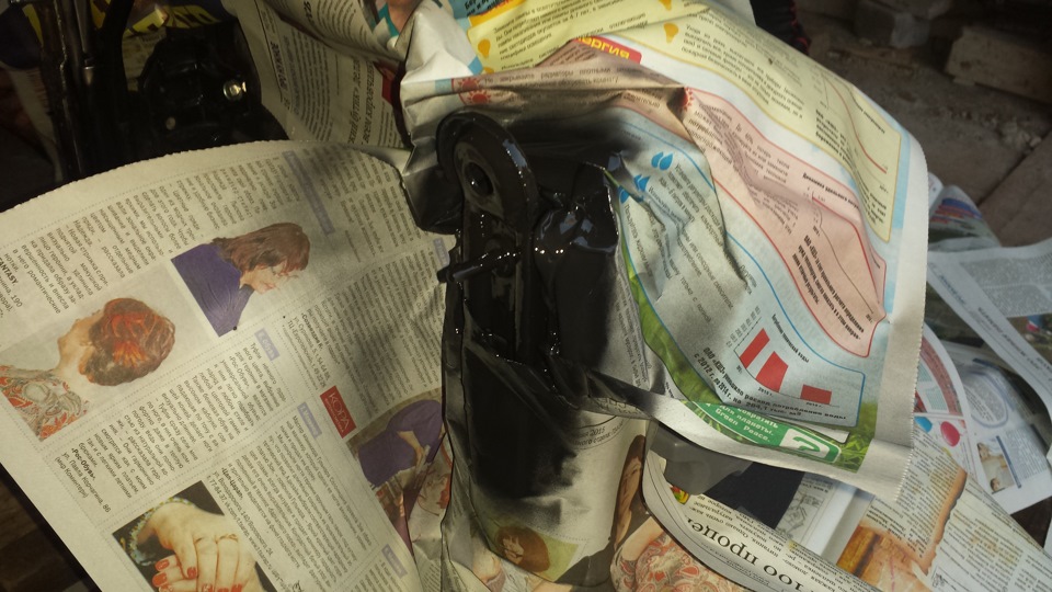

Далее покрыл крепление тремя слоями грунтовки.
Дал высохнуть, покрыл краской в два слоя. Ещё подождал пару часиков. И покрыл лаком на два раза.

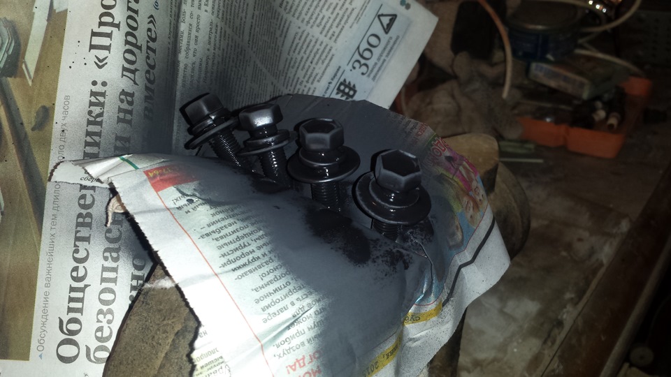

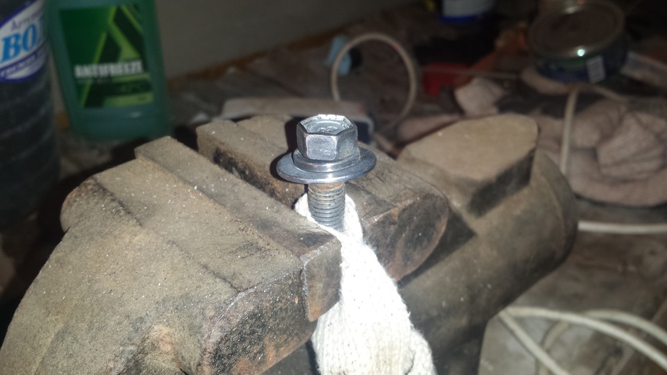

Болты обработал точно так же.

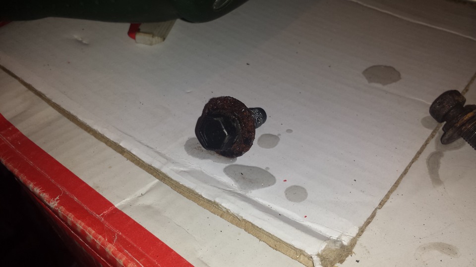

Было:
Преобразователь:
После чистки:
Покраска:

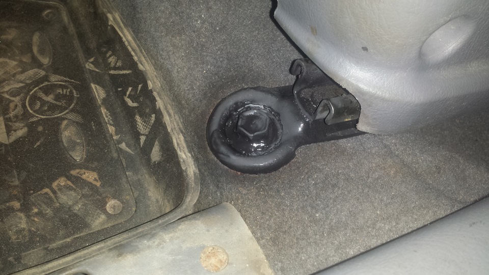

Дал всему посохнуть ночьку и сегодня всё собрал.
В итоге стало смотреться вот так)
Правда когда закручивал немного поцарапал и пришлось немного пшикнуть краской.
