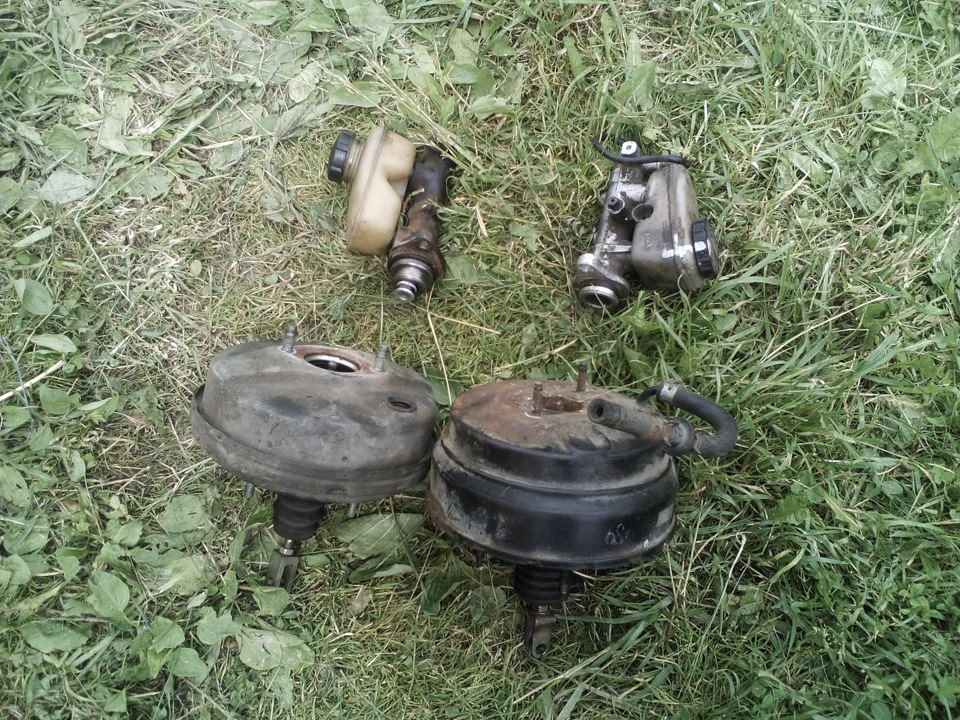

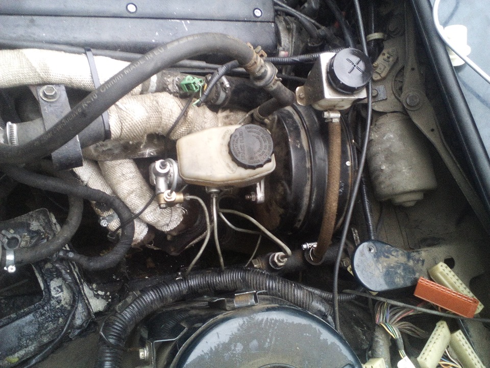

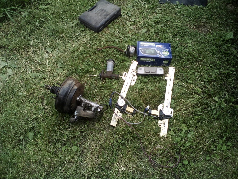

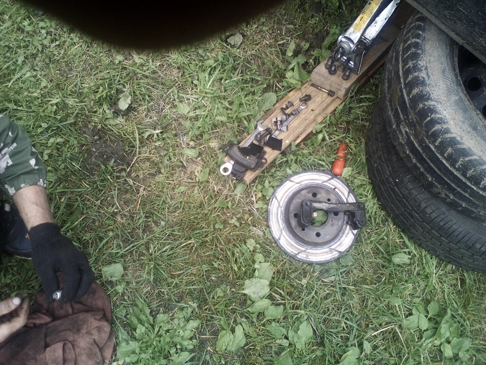

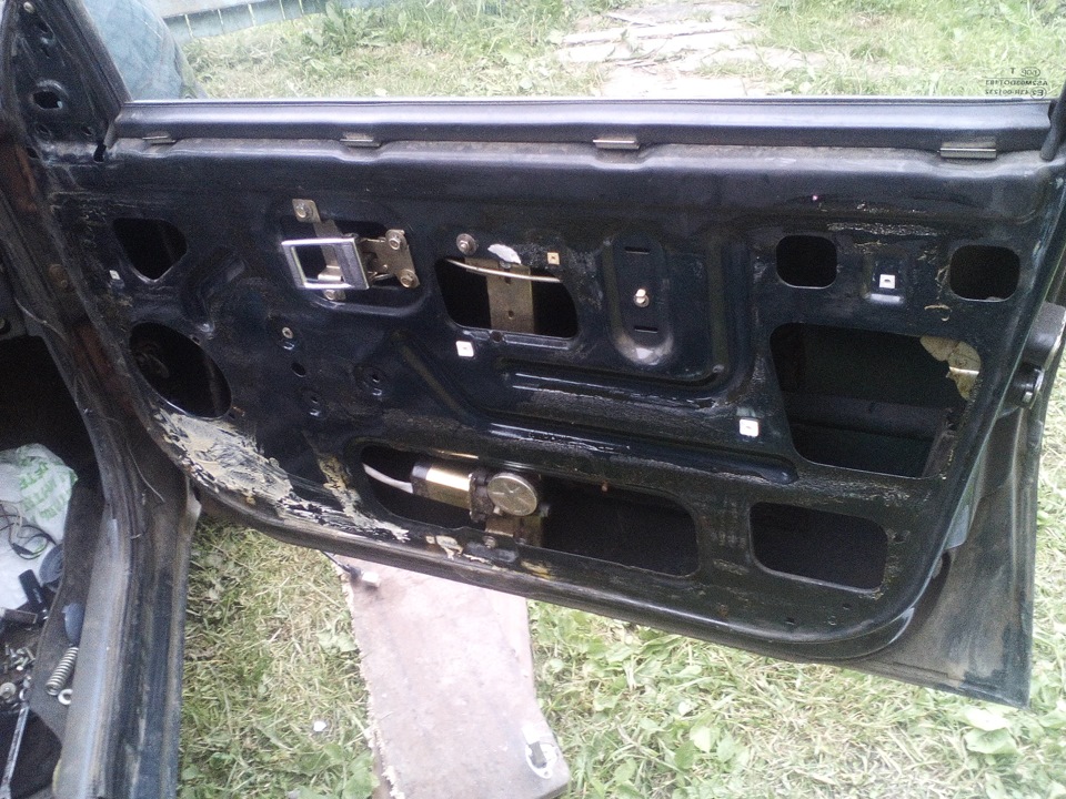

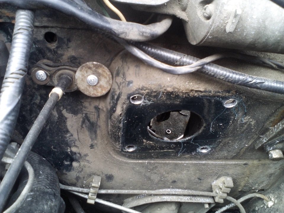

Но главное перебрали передние тормоза, поставили эл подъемники, приколхозили эл складывающие зеркала от тойота camry promiant, поставил цз, подрегулирывали мост, перекинули гцс от 412 москвича на ваз, левая педалька стала мягче, а самое главное переколхозили гтц от тойота chaser.
После переделки гтц тормоза не то что тормозят, а на них теперь боюсь нажимать.
Осталось поставить сигналку с автозапуском, сделать тонировку и можно валить в Москву свапать короллу на 3сгте и 4вд.

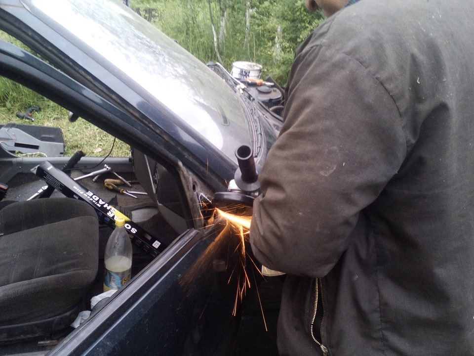

Для тормозов пришлось всего лишь распилить дырки кузова под вакумник на 5мм внутрь для каждой шпильки и купить гайки на м 8/1.00. На еже эти гайки м8/1.25.Не много как всегда пришлось развальцевать трубочки и поставить один тройник.Так как в тойота всего 2 выхода, а на гтц ежа 3 выхода под трубки, пришлось раздвоить трубочки, благо заранее купил парочку тройников от волги.
Гцс приставил без доработок, спс хорошему человеку с форума.

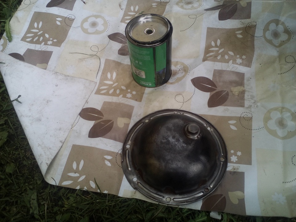

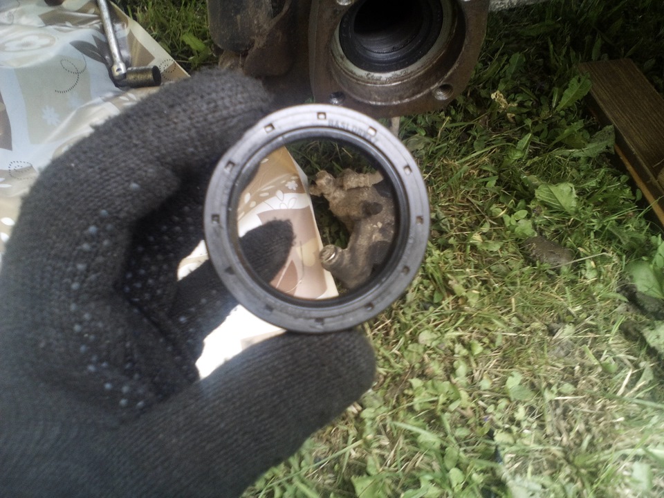

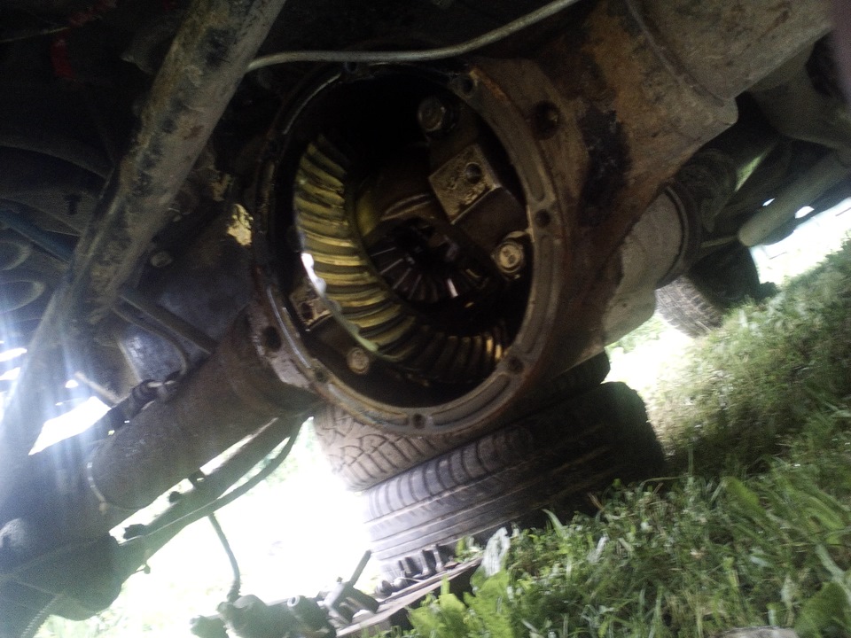

Завыл мост, разобрали, отрегулировали, вроде все норм.За одно отодрали всю глину, с крышки, пока катались по гавну на рыбалку, счистили всю ржавчину и покрасили ее в черный цвет.Думали покрасить в желтый, но это должен быть еж не чем не примечателен, полный штат, с ржавчиной, кривыми боками, на штамповке, в говноцвете, без сполеров, ксенона и тд и тп.За одно поменяли сальник, котрый тек.3 сальника, а толку 0.

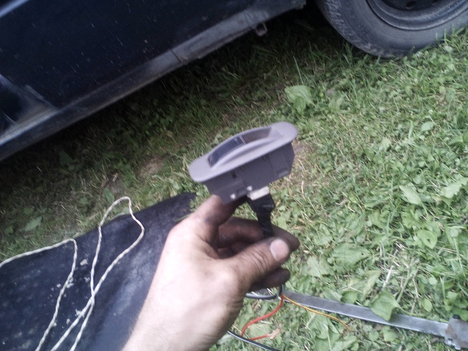

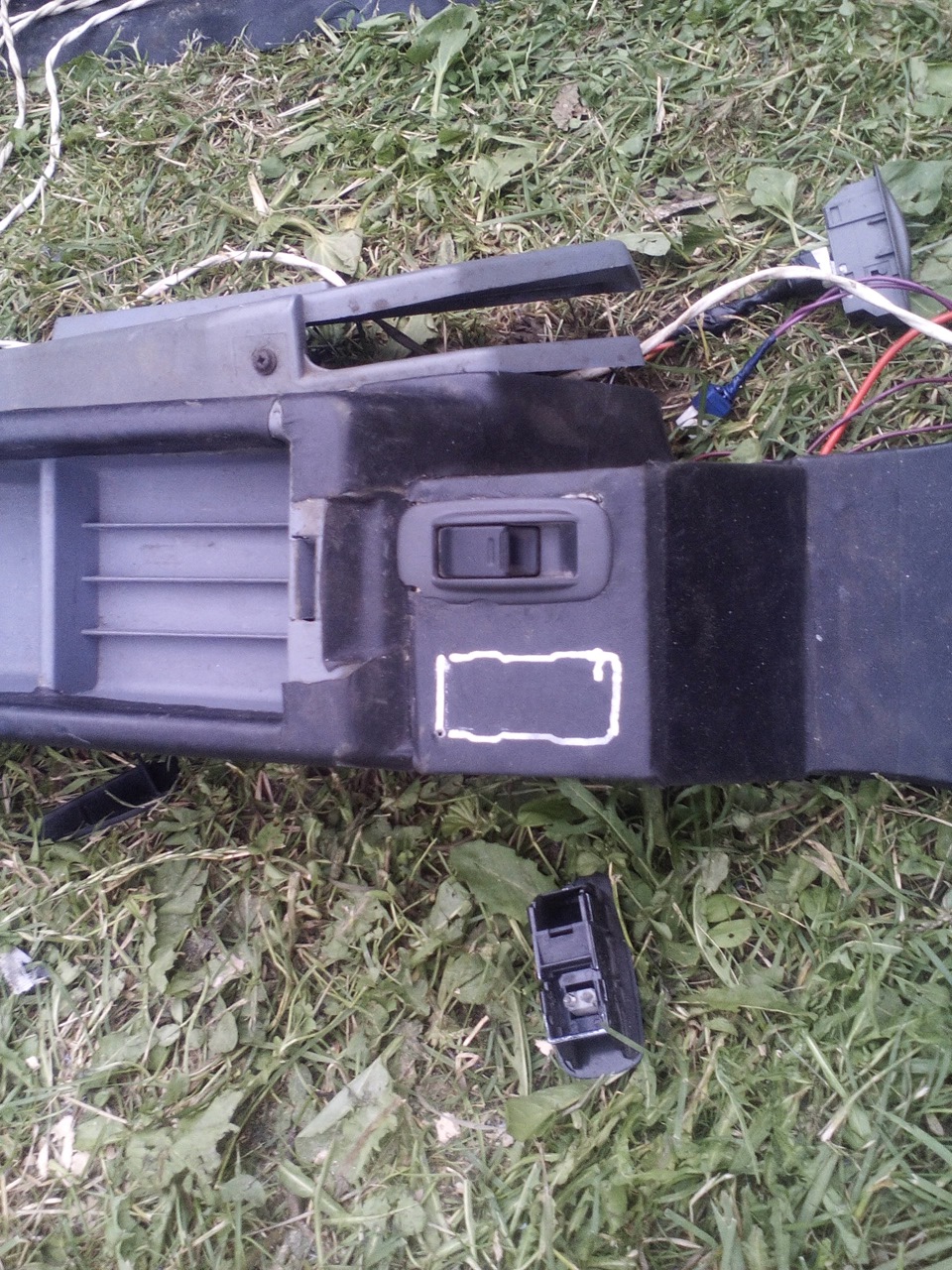

Подъемники встали как родные, но я решил не ставить говнокнопки от таза и захватил не совсем говнокнопки от тойоты.Долго думал куда их поставить, но потом понял, в подлокотник перешитый кожей из штанов которые миха не пожалел для меня.)))Другими словами после свапа новой кпп, рычаг сдвинулся назад и родной подлокотник уже не лез, решили переделать. Михалыч забрал его домой и пока я делал еж Мишаня колбасил его из подручных средств, а сегодня я узнал, что в ход пошел ламинат, фанера, клей пва, момент, кожа. Все это склепал и обшил кожей из своих кожаных штанов, получились типа полочки.Ольга долго нюхала запах бенза масла и всякой каки, но когда дошло до подлокотника, даже мне стало плохо, не выношу запах клея момент.Мало того мы полгода ей в ванной мыли мотор от 2х тачек, так еще и всю хату провоняли запахами шанель №5 и она всю дорогу говорила, ну раз для ежа то можно, странно как она нас не убила?А щас говорит да еж становится лучше моей короллы, вы молодцы.Что то меня понесло.Спереди регистратор приютился и думаю тел еще примастырить, а под локтем в полочку как раз лезут пару кнопок от короллы.

Длина штока ВУТа достаточная? Педаль не ниже получилась чем на стандарте?
Педаль сток. Вут и гтц от тойоты
Зачем валялось? Бери и ставь.
Подскажите диаметр вакуумного усилителя, и с какого чайзера, а то у меня от классики стоит больше не лезет
Я не мерил диаметр.вакумник от чейзер 80 с мотором jz
Если не сложно можешь померить как нибудь
Время нет.есть ещё такой.кому надо пишите.
мне размер нужен сначала я бы взял, у меня и так их много уже скопилось и от субару и реногор бмв, не хочется просто так покупать чтобы валялось
от какого чайзера гтц?
