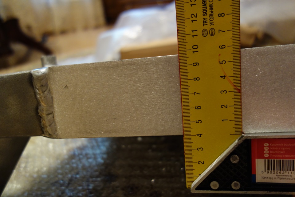

На территорию нашей необъятной наконец пришла относительно летняя погода, сопровождаемая повышением как температуры воздуха, так и температуры на впуске :) Для решения данной проблемы сегодня приехало 16 килограмм алюминия:

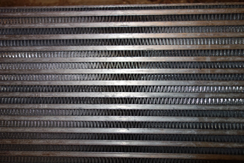

Заказывал у проверенного поставщика, у которого до этого неоднократно закупался пайпами турбина-кулер и кулер-дроссель: www.drive2.ru/l/3792653/ . Поэтому качество изделия ожидаемо хорошее, также как упаковка и комплект поставки: 2 куска силикона, 4 хомута и алюминиевый адаптер. Само ядро тоже выглядит неплохо, ячейки идут с небольшим смешением относительно перпендикулярной оси для большей эффективности охлаждения.
Толщина всего этого счастья — 57мм, остальные габаритные размеры в пределах стоковых.
Однако возник следующий вопрос: не офигеет ли турбина от такого счастья значительного увеличения объема интеркулера? С учетом того, что у меня стоит стоковая ihi с кулером от r20/s3, даст ли подобная замена ощутимый прирост производительности и не появится ли турболаг? Может просто ограничиться заменой радиатора кондея и промывкой кулька, и не изобретать велосипед?)
В связи с этим хотелось бы услышать ваше мнение, особенно если имеется опыт эксплуатации больших кульков на ihi/k03. Также в ближайшее время готов расстаться с кульком от r20 или представленным вариантом, в зависимости от принятого решения)

Ну это же китай, там каждый под своим брендом продает. Размер ядра как у годспида.Так же как и годспид имеет еще минимум 3 названия) Вот ссылки на него:
www.aliexpress.com/item/I…Turbo-Gen/1959214811.html
www.aliexpress.com/item/2…-A3-FS1-2/1959102862.html
Получается тот же годспид, который в свою очередь тоже китай?
я для себя так решил. по ядру разница в дополнительных 2 узких рядах сверху и снизу, на фото видно. толщина та же, 57мм. на гольфа встал нормально. если интересно, скину фотки в процессе установки.
Приход будет в виде отсутствия ухода в жару/пробки/после большого кол-ва отжига. Но кондея тоже нужно менять, от нового кондея приходу может быть даже больше, если старый сильно забит.
Если кондея новый, отжигаешь не частно, по жаре в пробках не стоишь — то можешь и не заметить толком ничего.
По выходу на спул (давку турбинв) — теоретически будет выходить позже, но большинство этого не замечают (мне вот на без логов трудно сказать поменялось ли че — но у меня АПР, у которого типа все продвинуто для снижения внутреннего сопротивления и т.п., может это тоже играет роль.

Думаю прихода большой кулек не даст, но даст стабильность при энергичных пркатушках в теплую или жаркую погоду. Я бы, наверное, такой, на штатную IHI, при надичии кулера от S3, не ставил

+1 к предыдущему оратору. Если уже стоит интеркуллер от R/S3, то смысла ставить еще больше на сток турбо никакого нет. Только турбо лаг увеличится. Вообще нужно плясать от температуры на впуске,
+15-17 градусов на впуске от температуры окружающей среды при газе в пол — это нормально.
ну сейчас, с грязным радиатором кондея, примерно +25. с чистым в +20 должен, по идее, уложиться
