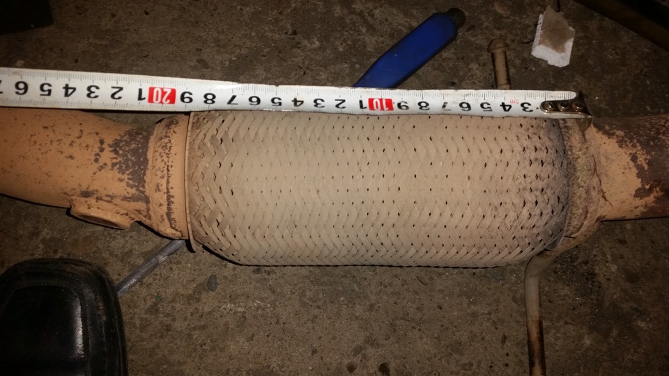

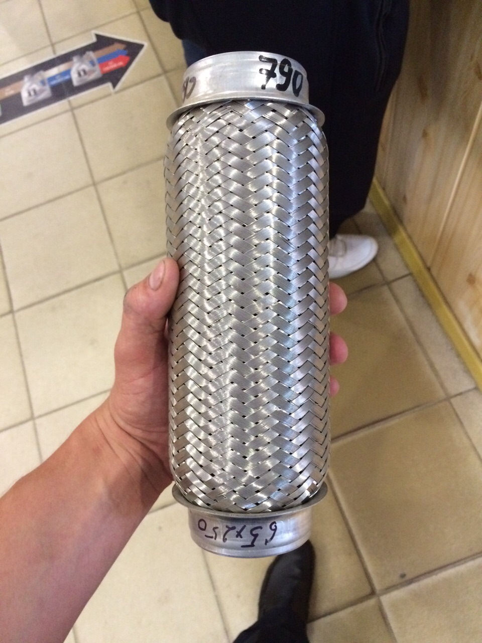

И так когда я начал искать гофру с диаметром около 60 у нас в городе в обычных авто магазинах меня посылали в грузовые магазины или в тракторные так как у них диаметр был максимум d 55 а покупать заводскую что то около 3 килорублей я не хотел принцепиально и вот в одном газелевском магазине я натыкаюсь на гофру 250мм и d65 внутренний диаметр которой был 61мм а моя труба 57 ну подумал что сойдет так как она была мало того единственная так ещё и именно такая как я хотел т.е. 3 слоя:это сетка и 2 ряда пластин.
Ну чтож гофра куплена кстате за 750 рублей., значит начало положено, читаю дальше форумы и думаю над тем как её поменять и понимаю что мне лень этим заниматься, Вообщем отправляюсь к знакомому дядьки на сто и там мне просто с плоским лицом заявляют что работа будет стоить 11 тыс для меня (типо по братски) и день дело!

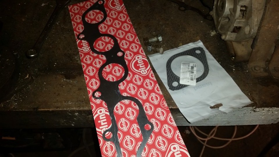

Ну что сказано сделано во первых заказал две прокладки одну на колектор вторую вниз на соединение со средней частью цена села что то око 1 килорубля две прокладки и приготовил 2 болта М 10 две гайки и два гровера так как там снизу на креплении со средней частью стоят шпильки по типу как на ступица их открутить не вариант сгорели их срезаем вбиваем и за место них 2 болта))
Чего боялся я? Так это то что когда буду откручивать коллектор могу сорвать гайки или шпильки, ведь так люди с форумов пугали))поэтому заливал их ВД-40 несколько дней но вот только один человек был прав не помню уже Ника но только он сказал что там латунные гайки и что все будет хорошо))) так и получилось что приехав в гараж до друга а это где то 15 км по трассе машина прогрета хорошо и все открутилось идеально важно только хорошо насадить головку на гайку и все получиться )))

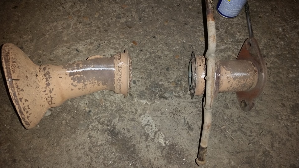

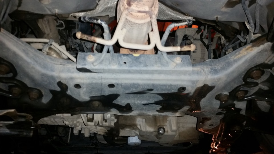

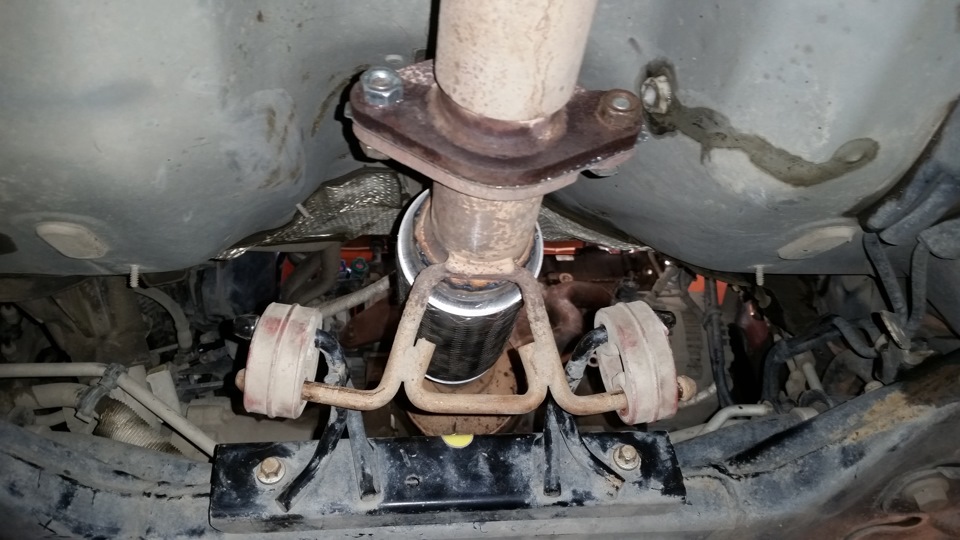

Нужно открутить тепло экран колектор и генератора для нормального доступа к головке а это конечно немного гемор)). Затем снимаем вот эту штуку ( поперечену в районе соединения и где ризинки)что бы не ошибиться с её именем просто фото
Далее откручиваем два болтика М 6 под катализатором они как бы его поддерживают

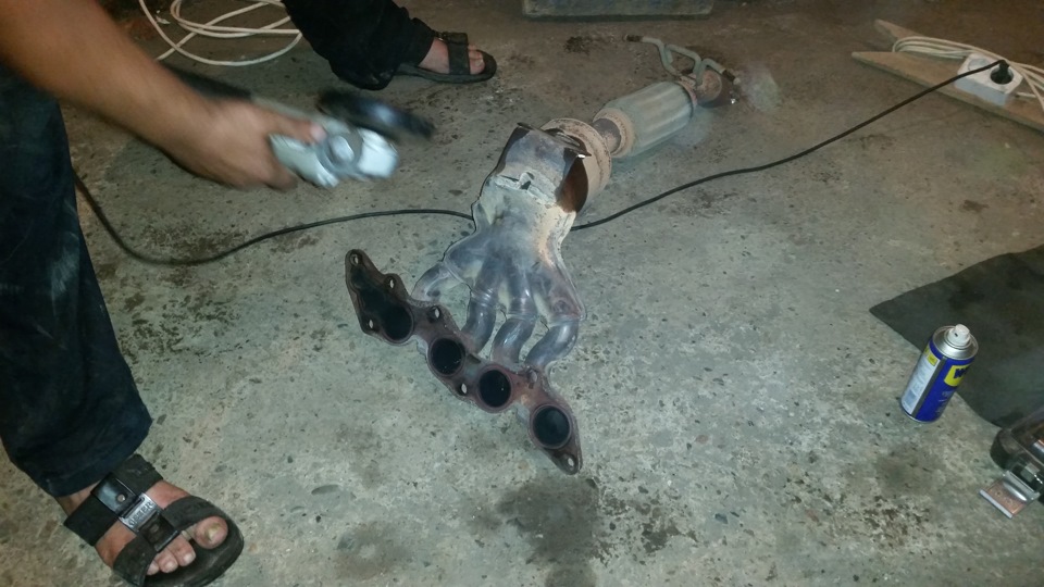

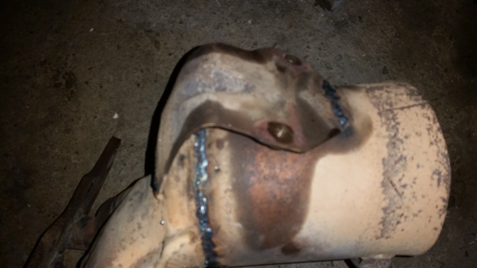

И откручиваем сам коллектор от головы- затем срезаем болгаркой выше упомянутые шпильки на нижнем соединении со средней банкой и снимаем все это дело в зборе в низ минуя генератор и тросы кпп)))))
накидываемся на него с болгаркой временно срезаем с него крепления

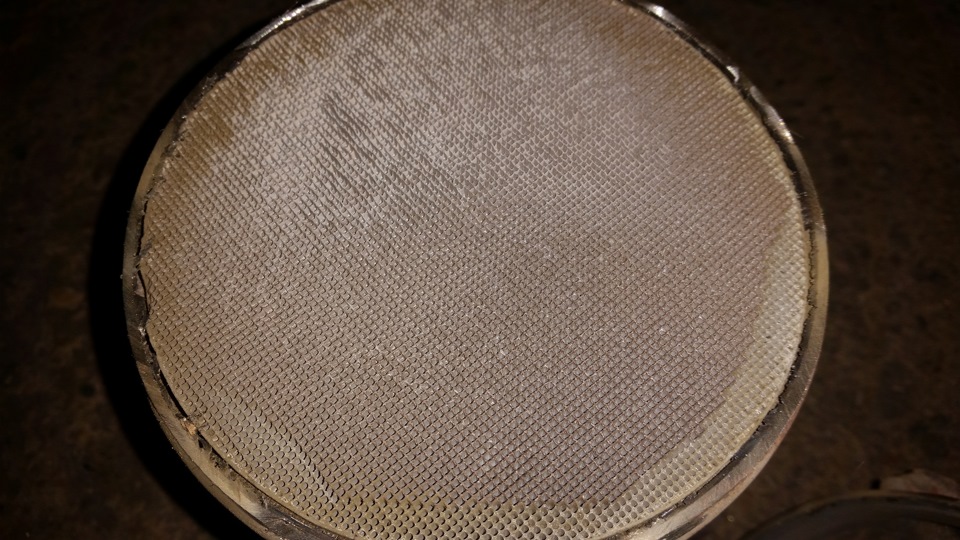

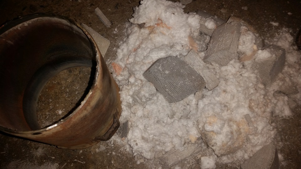

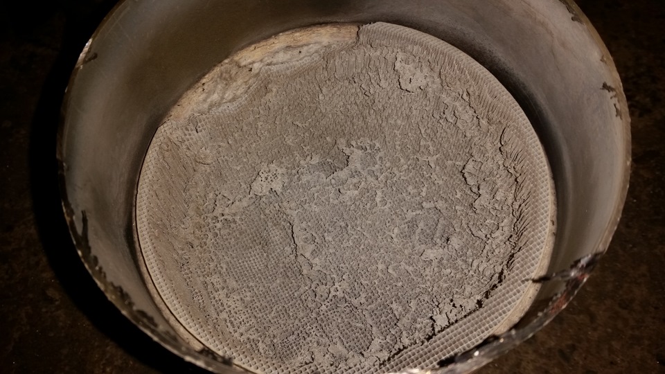

вырезаем сразу же по всему диаметру катализатор с обоих сторон и видем
видим полный писец так как катализатор на половину сгорел и на 95% был оплавленный и не дышал, поэтому вбиваем его молотком и пока переходим к гофре и вот тут понимаем что купили длинную
ну и хрен с ней мы же лёгких путей не ищем срезаем её не до конца что бы в как раз подошла наша которая больше)))
там в как раз получается что труба чётко входит в неё и обваривается, но что же делать с длиной ведь теперь длине порядком на 5-6 см и тут приходит гениальная мысли о том что пустой катализатор всёровно будет звинеть так вот берем и укорачиваем его на 6 см))) привариваем все на место и кайфуем)))
затем все собираем в обратном порядке не забывая все резьбы смазывать графиткой)) и ставим новые прокладки ну и любуемся
так же по ходу подварили крепления глушителя а то они вот вот уже хотели развалиться))

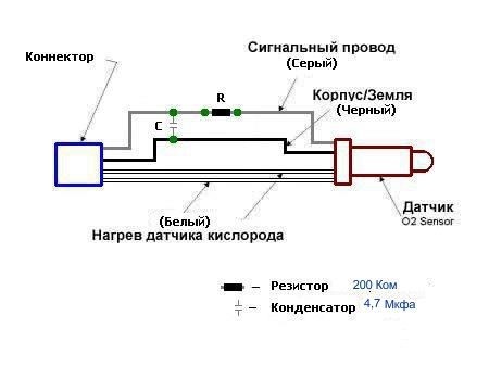

Что касается лямбды я конечно приготовил обманку вот по этому чертежу как и все
но пока ещё не ставил.решил понаблюдать
и так чек не загорелся вообще но проехал я где то 100 км все хорошо и отлично как вдруг в пробке в краснодаре машина больше 1000оборотов перестала подымать быстро подкинул шнур смотрю ошибок штук 15 вылезло а чек не горит щас всё сбросил проехал около 5 км по городу пока полет нормальный надо наверно обманку всё таки ставить)))

Спасибо)) да я уже обманку спаял, там 5 минут и 10 рублей))) вот только пока не загорается проверяю на ошибки вылетают только от конверса а остальное все норм))
