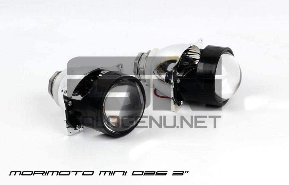

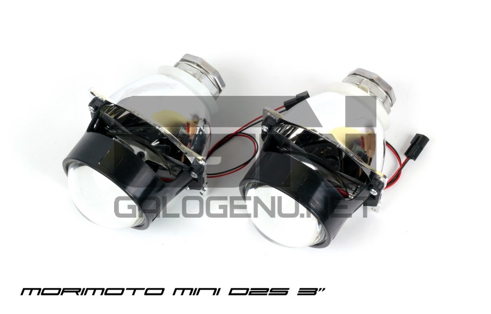

После долгих поисков, обдумывания что лучше установить ПТФ, заменить фары на ксеноновые, установить линзы. Всё таки купил линзы.
Т.к портить родной отражатель, не хотелось, а вдруг что и надо будет сделать откат. Взял вот эти galogenu.net/catalog/linz…0_bez_rezki_otrazhatelya/

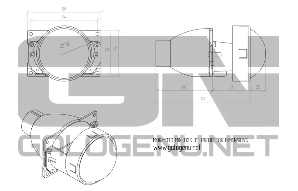

На 3 дюйма под D2S, без резки отражателя.

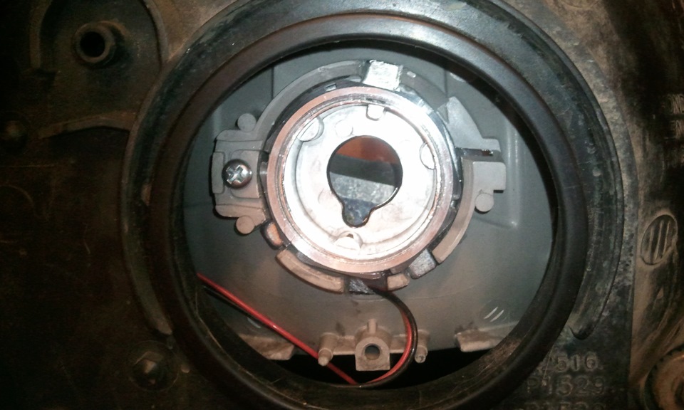

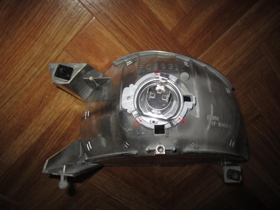

Первое что надо учесть. Для галогенной фары под цоколь H4, у ксеноновой цоколь другой под D2R. Диаметр под выход линзы меньше, чем у Н4!

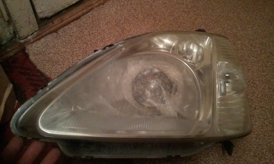

Оплатил, Доставка: Бесплатная доставка Почтой России. Осмотр.
На внутренней стороне линзы остались отпечатки чьих то пальцев, комнатная пыль (не та пыль которая при транспортировке, видно что модули лежали "открытыми").

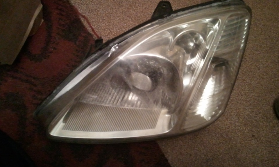

Второе что надо учесть. Лучше не догреть, чем перегреть. Температуру герметика, можно поднять, изменив направление потока, на сам герметик. И уменьшив обогреваемый объём.
Я не стал греть саму фару феном, не засовывал в печку, не делал перегородок в коробке. Взял коробку чуть больше фары (чтобы не терять температуру, на обогрев лишнего объёма коробки, чем больше объём тем больше мощность для обогрева!), засунул туда фару, сверху воткнул обычный бытовой фен бытовой фен mw-2008GY 2200 W, хватило бы и первого положения по нагреву, но надо же быстрее. Итог, фара не перегрета, т.к температурный поток ниже температуры изменения состава пластика. Я проводил температурные замеры бытового фена и строительного, температура строительного фена на первом делении, превышала температуру бытового фена на втором делении. Строительный фен лучше не применять. Да и производил вскрытие обоих фенов на осмотр "чего внутри стоит", на столько никто не замарачивается. (есть схемы, замеры значений спиралей фенов, если кому надо)

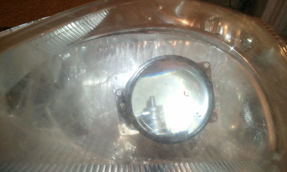

Устанавливал (первая примерка) в полиэтилене чтобы не покоцать отражатель фары.
Думал что не влезет, примерил, всё нормально, теперь до закажу бленды.

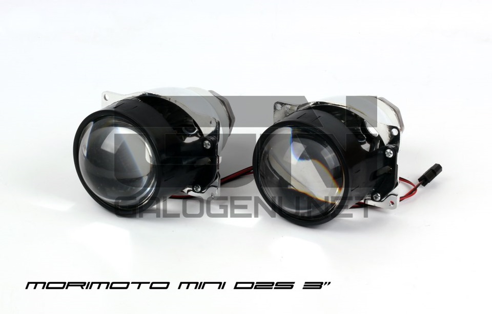

Крутил, вертел, что то не то.
Линза стоит криво. Пппц. В модуле где задняя часть с резьбой есть проточка под ориентацию линзы.
Переворачивал фиксирующую шайбу, не помогает. Предполагаю, что линзы для европейцев, т.к разница европейской от японской, в угле установки лампы (3х усиков/штырьков).
Третье что надо учесть. Отражатель под пиливают чтобы повернуть на нужный угол.
Подпиливать фару не буду, придётся стачивать паз фиксации. Почему не сделать центрирующую шайбу сразу под нужный угол (для Японок и Европеек, третьего не дано)? Шайба сделана под европейку.

1. Так в том то и дело, что это не реплика))) А вот на али как раз очень много реплик. Моримото это всего лишь бренд, который делается в Китае. То есть я тоже могу сейчас сделать бренд ГАЛОГЕНУ НЕТ и продавать ЭТИ ЖЕ линзы под моим брендом. Американцы просто напросто хорошие маркетологи.
2. Опять проблема с теорией у тебя. Европа — это правостороннее движение, Япония — левостороннее. Соответственно у этих модулей в разные стороны полки. Так как мы имеем правосторонне движение — соответственно и модули у нас все для европейского рынка. То есть проблема не в модулях, а в фаре, так как цоколь повернут. И ты какие бы модули не купил, они все будут стоять повернутыми, то есть БЕЗ доработки штатного цоколя в фаре, модуль НЕВОЗМОЖНО установить ровно.

Вкорячил одну и остановился на пол пути. Всё нет времени поделится полученным опытом. Скажу одно, линзы для хэтчей не подходят, из за глубокой посадки, фокус линзы попадает на нижний отражатель (которой ближе к стеклу). И отсекается им, тем самым дорога не освещена на 1,5-2 метра, от авто. Регулировка по вертикали не исправляет данной ситуации, она лишь переносит основной световой поток выше или ниже, но "отсечка" не даёт приблизить освещённость ближе к авто.
У линзовых оптик, линза стоит как можно ближе к стеклу, тем самым фокус линзы не перекрывается ни фарой, ни другими конструктивными элементами. Проще говоря, без врезные линзы не самый лучший вариант. Но и врезные линзы утопленные до конца отражателя, тоже так же как и без врезные. Объём фары очень большой, и плохо продумана штатное отражение светового потока, свет рассеивается в ненужных областях, в место фокусировки его в нужной области.
