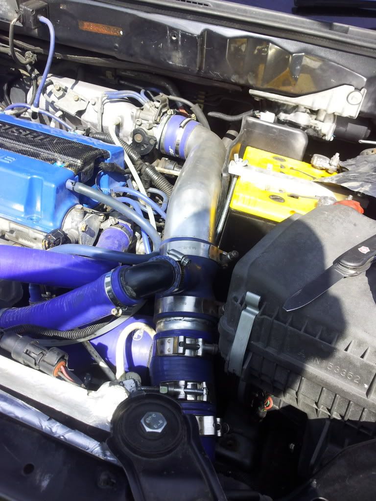

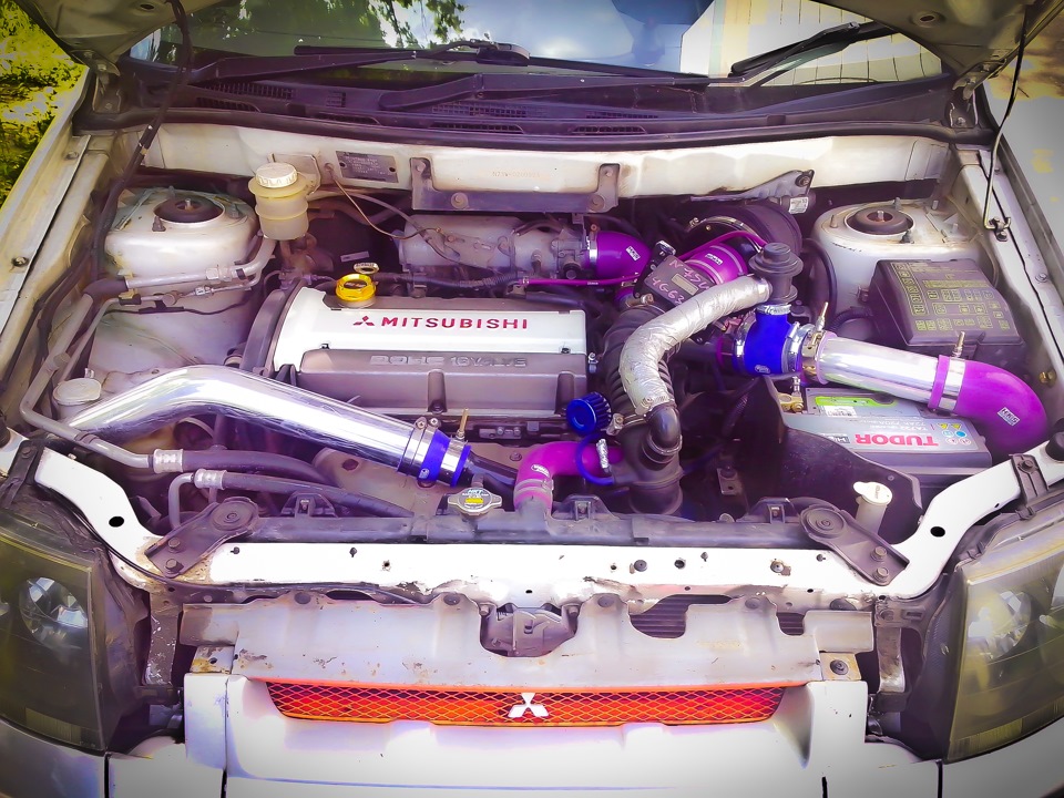

Когда я установил фронтальник, у меня получился не очень хороший впуск от фильтра, до самой турбины. Я понимал, что в таком виде совсем не айс, потому что забор воздуха был почти у моторного щита, где очень много горячего воздуха…да и сама трасса слишком длинная, её надо было укоротить… поэтому планировал всё переделать. Конечно же хотелось всё сделать по феншую, но к сожалению, из-за подорожания этой грёбаной сОСАГО, пришлось сильно ужаться в материальном плане. Но и сделать всё таки надо было хоть как-то лучше, чем было.

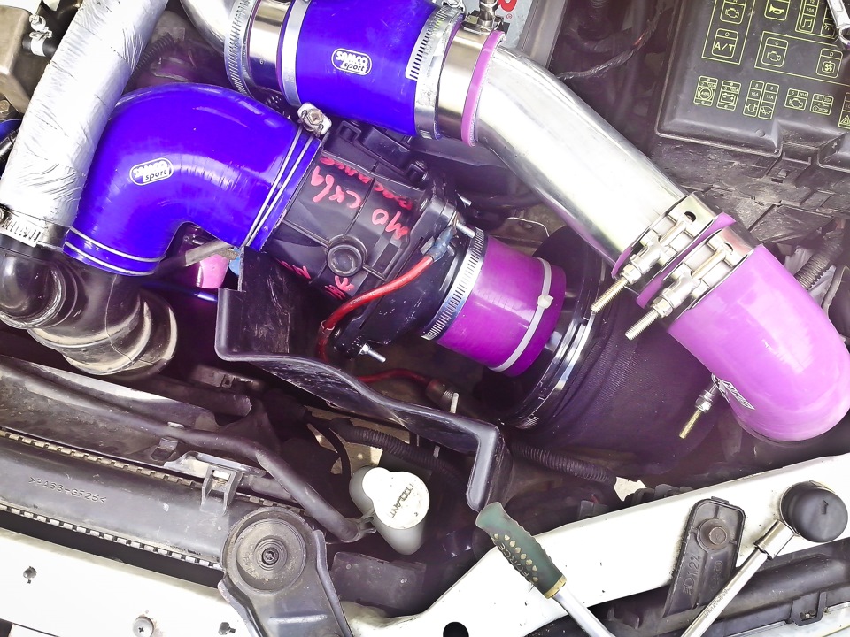

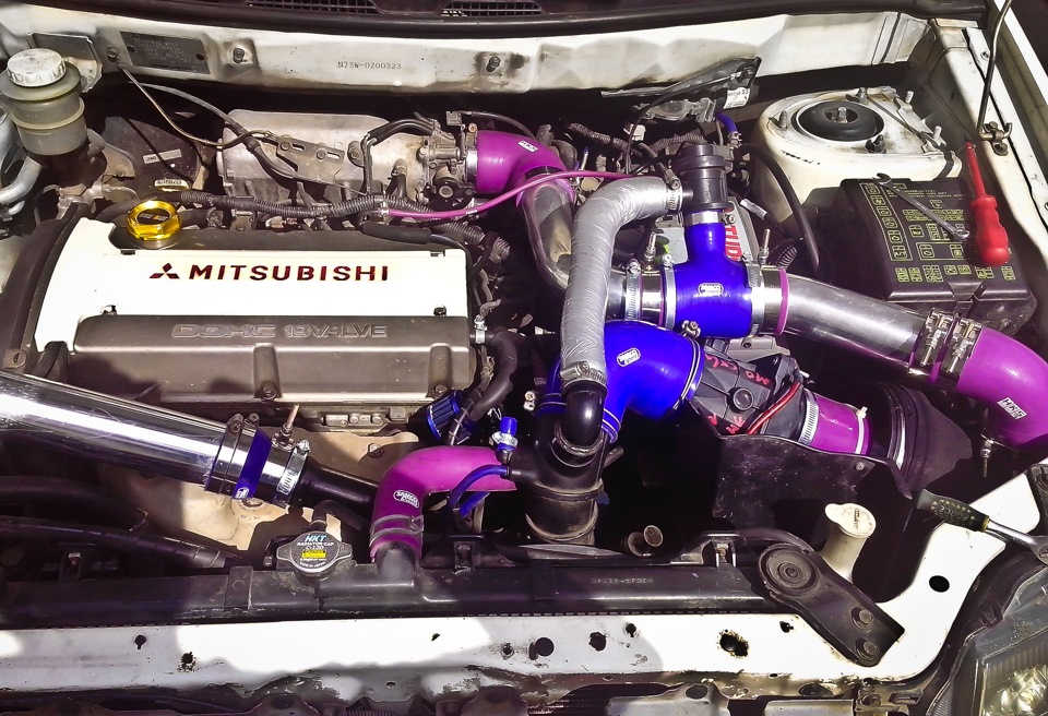

Ну на самом деле ничего сложного, слава богу, не было. Всё довольно просто. И времени на всё ушло примерно час-полтора. Пришлось купить только один силикон размером 70х83мм под 90 градусов и минусовой провод на аккум, да по-длиннее)) Короче пришлось тупо поменять местами аккум и фильтр с впуском. А ещё хорошо, что на месте аккума есть пластиковая типо защита, которая в свою очередь закрывает фильтр от потока горячего воздуха от вентиляторов радиатора. Пришлось немного подрезать пластик, чтобы впихнуть туда ДМРВ.
В целом конечно получилось не идеально, потому что уж сильно короче не получилось сделать, но всё равно стало чуть короче. Но я всё равно доволен)))
P.S. После всего этого сделал опресовку всего впуска и выяснилось, что сильно сифонят сральники ДЗ. Так что теперь следующая процедура, по замене этих сральников))

Ну если уж ты перенес аккум, то надо было и весь верх у трассы переделать!
У тебя просто канализация получилась!)))

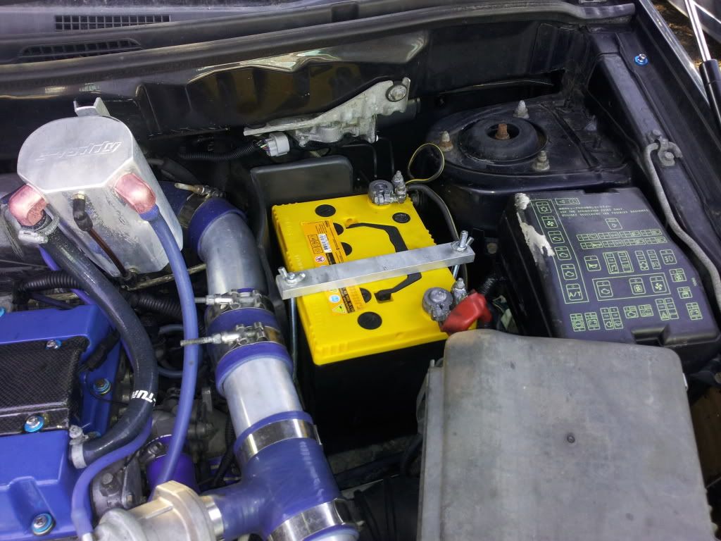

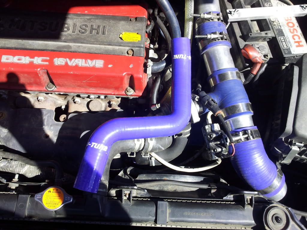

А было так, но это мне в сервисе собирали:

Ну а тут-то я переделал впуск ДО турбины, а не после!

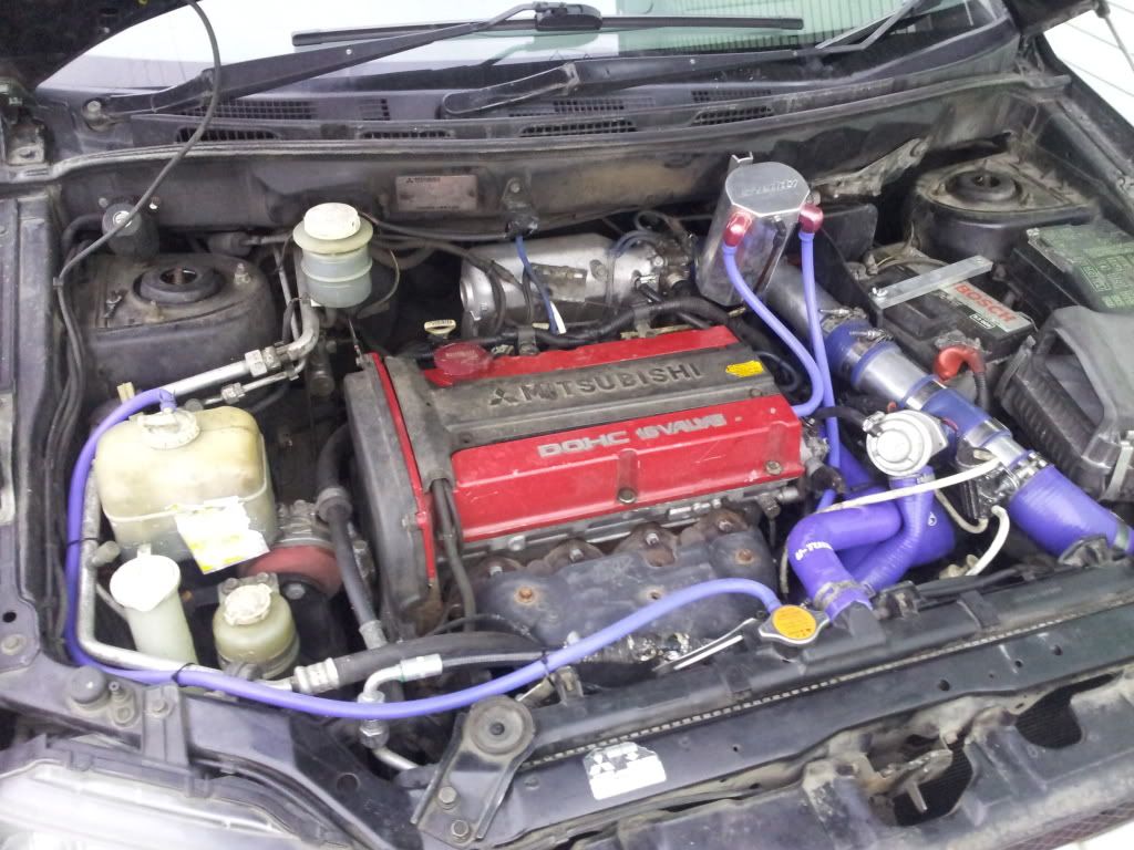

Я потом и буду переделывать после кулька, так же как и у тебя.
Да и до турбины плохо. Зачем оставил пластик под аккум?
Там можно было укоротить кишку в 2раза…

смотрю сток патрубок тож пригодился))
Отличная работа, почти как в треке акум поставил))
Да это я его туда внедрил, когда всё подгонял… Потом-то я его убрал ;))
Спасибо! Ну да…у вас в этом плане всё намного удобнее и места валом…не то что у нас)))
